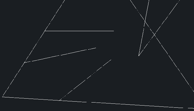

2、修剪命令
修剪命令是我们使用频率很高、也很好用的一个命令。常用的修建命令是TR命令,输入TR命令之后,连按两次空格,点击要修剪的部分即可剪除!

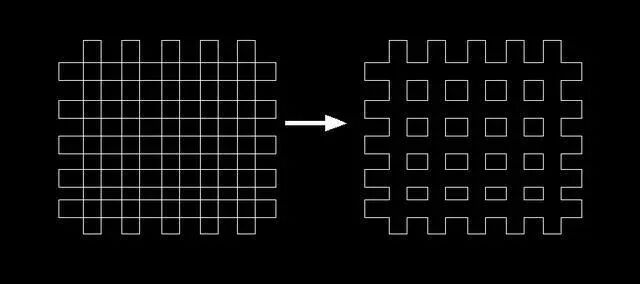

3、布尔运算
另外有一种特殊的修建命令,也十分好用,如果学过PS、PPT的小伙对布尔运算应该不陌生,在CAD中我们要做出这种效果的话,可以用REG指令和UNI指令来完成~

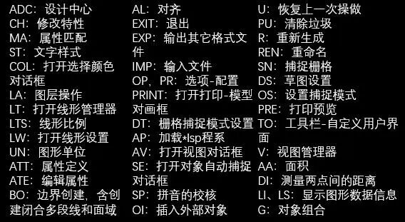

除了上面提到一些命令之外,小编在这里给大家整理了一些常用快捷键,并根据特点进行分类,帮助大家更好的记忆:

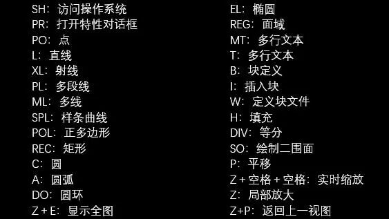

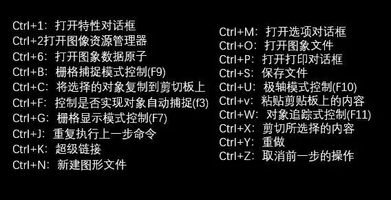

1、Ctrl快捷键
Ctrl是一个百搭键,无论在什么软件中,它都能跟不同的键搭配出不同的功能来!在CAD中,与Ctrl相关的常用快捷键有这些:
【5/23更新】很多人问哪些CAD快捷键使画图速度翻倍!那么它来了!的图4

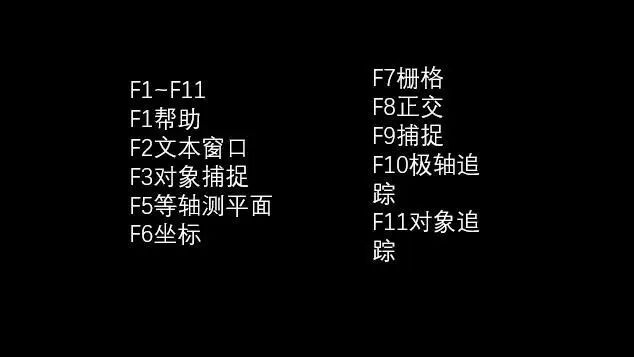

2、F11~F12快捷键
F11~F12算是比较冷门的快捷键,很多人都不知道这几个键其实大有用处,所以我们不妨也记一记~

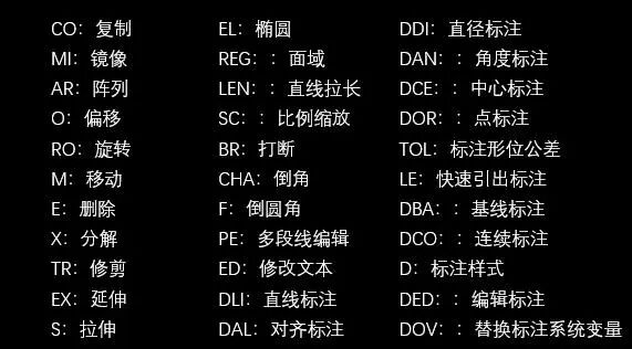

3、其他快捷键
除此之外,还有一些比较零碎的快捷键,大家可根据自己的需要,记一些自己比较常用的快捷键~
【5/23更新】很多人问哪些CAD快捷键使画图速度翻倍!那么它来了!的图6
【5/23更新】很多人问哪些CAD快捷键使画图速度翻倍!那么它来了!的图7
【5/23更新】很多人问哪些CAD快捷键使画图速度翻倍!那么它来了!的图8
