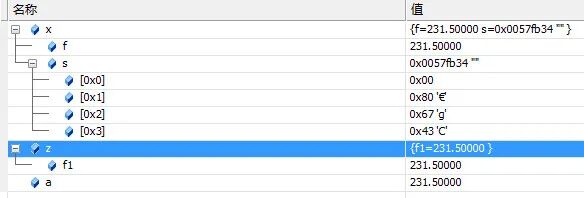

f的4个字节和s[4]的4个字节是共用一个区域,如果我们令f=231.5,然后通过VS的监视窗查看s[4]的数值,下面是测试程序:

    float a=231.5;
    Union_test x;
    Struct_test z;
    x.f = a;
    z = *(Struct_test *)(&(x.s));
    printf("z=%.2f\r\n",(double)z.f1);
    printf("End of this programme\r\n");
监视结果如下所示:
串口传输数据时,结构体如何转换?的图1
我们同样适用结构体做了相同的实验,将数组s[4]={0x00,0x80,0x67,0x43}的首地址s[0]强制转换赋值给结构体z,最后打印输出的结果也是231.5

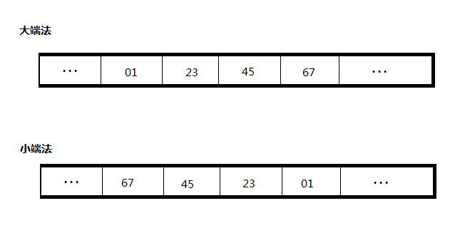

这里我们看到原本应该是0x4367_8000的数据实际存储的时候变成了00H 80H 67H 43H,这是因为计算机系统使用了小端存储,什么是小端存储呢?
我们都知道,对于一个超过一个字节的数据,其在计算机中的存储需要跨越字节。某些机器选择在存储器中按照从最低为有效字节到最高有效字节的顺序存储对象,而另一些机器则按照从最高为有效字节到到最低为有效字节的顺序存储,前一种存储方式被称为小端存储,后一种方式被称为大端存储。
举个例子,对于十六进制数0x01234567,其字节的存储顺序便依赖于机器,如下:
串口传输数据时,结构体如何转换?的图2
