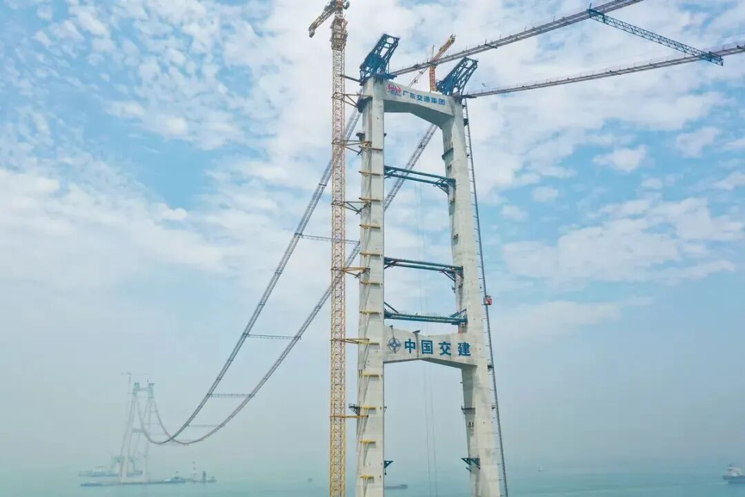

【5/23更新】壮观!海中最高猫道来了,那您知道啥是猫道吗?
凌空飞架,跨越伶仃
不久前,由二航局承建的
深中通道伶仃洋大桥
猫道全线贯通
猫道凌空飞越伶仃洋航道
连接大桥东西两座主塔
形如一道“空中走廊”
这道美丽弧线
成为大桥亮眼的风景

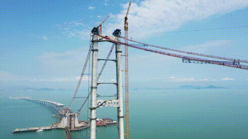

猫道最高点距离海面约270米
最低点距离海面105米
是目前世界上海中最高的猫道

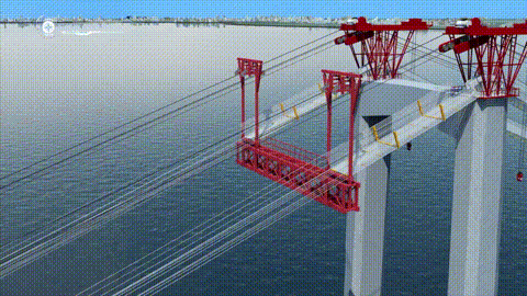

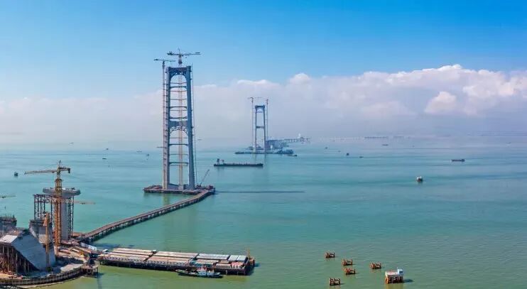

从效果图上看
深中通道伶仃洋大桥
两根主缆锚固在大桥两个锚碇上
跨越两座主塔塔顶
吊起大桥主梁
将大桥组成一个整体
【5/23更新】壮观!海中最高猫道来了,那您知道啥是猫道吗?的图4
在主缆架设之前
两座主塔间一片空白
要想架设主缆
就要铺设空中施工通道
以供工人作业

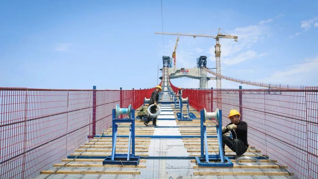

“猫道”就是这样的施工通道

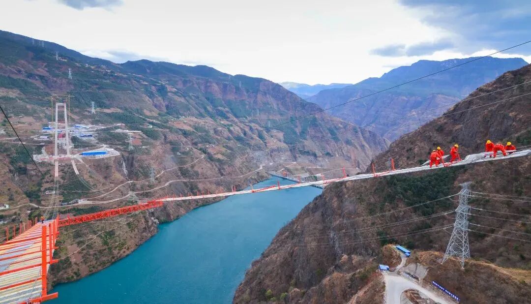

答案来了——猫道:
是悬索桥施工时架设在主缆之下
平行于主缆的线形临时施工便道
【5/23更新】壮观!海中最高猫道来了,那您知道啥是猫道吗?的图5

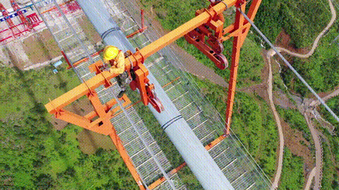

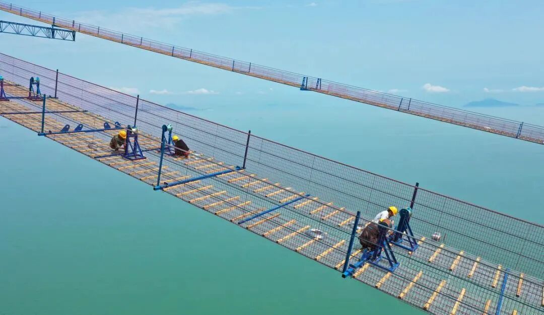

是悬索桥上部结构作业
极其重要的高空施工平台
又被称为:悬空的“生命线”
猫道的使用
几乎贯穿悬索桥上部结构施工全过程
【5/23更新】壮观!海中最高猫道来了,那您知道啥是猫道吗?的图6
在猫道上,建设者将完成
大桥索股牵引、紧缆
索夹、吊索安装,主缆缠丝
以及后续钢箱梁吊装等一系列工序
堪称“高空脚手架”

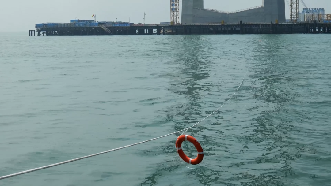

原来,猫道铺设前
需用先导索先行跨江“探路”
在国内大跨径悬索桥施工中
通常采用
渡船拽拉、火箭抛送、热气球
或无人机牵引等方法
完成先导索过江
考虑大桥位于珠江口开阔水域
季风、阵风天气频发
最终采用船舶拽拉方案
2022年2月15日
牵引船拽拉着
一根长度达2000米的先导索
跨越伶仃洋航道
两座主塔实现“千米一线牵”
为猫道架设奠定重要基础

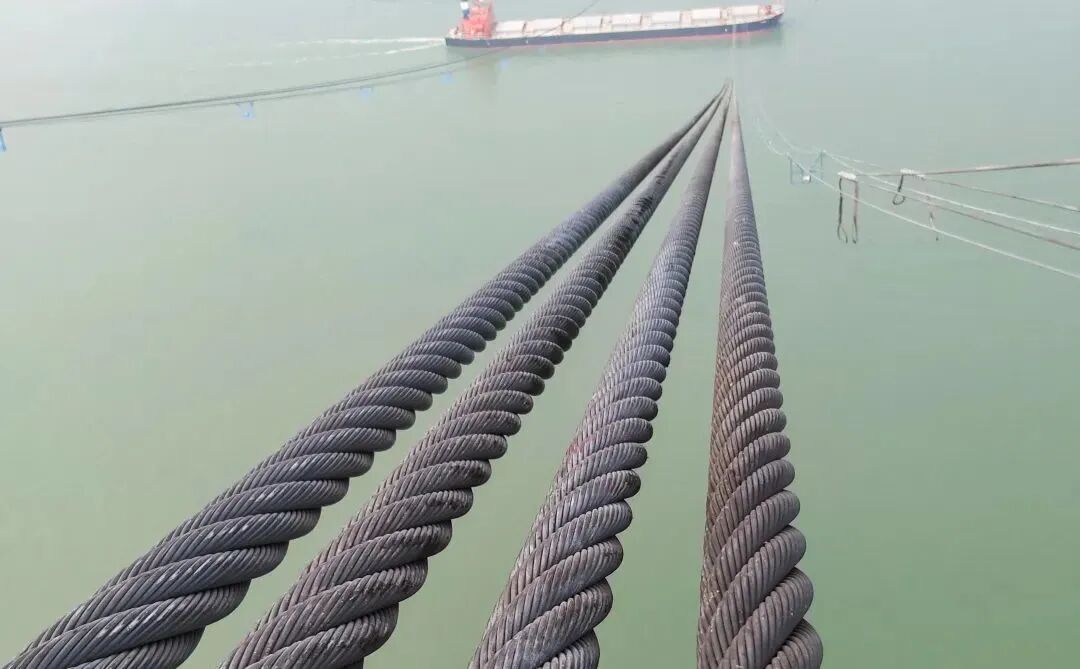

【5/23更新】壮观!海中最高猫道来了,那您知道啥是猫道吗?的图9
大桥单侧猫道承重索共12根
单根承重索
直径54毫米、长约3000米
抗拉极限强度1960兆帕、重约36.6吨

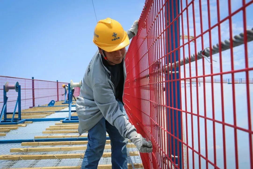

【5/23更新】壮观!海中最高猫道来了,那您知道啥是猫道吗?的图11

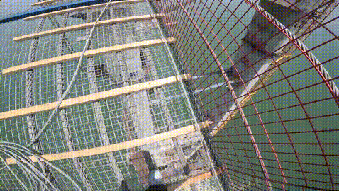

伶仃洋大桥单侧猫道宽约4米
其面网由两层镀锌镂空钢丝网构成
单侧面网长度约3000米

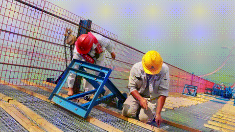

【5/23更新】壮观!海中最高猫道来了,那您知道啥是猫道吗?的图12
伶仃洋大桥主要采用从塔顶向低处
分段拖移的方法逐步安装面网
面网铺设完成,猫道贯通

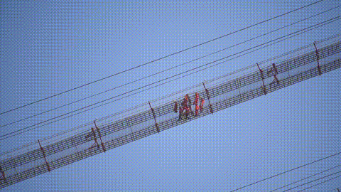

【5/23更新】壮观!海中最高猫道来了,那您知道啥是猫道吗?的图13
建设者就可步行于两座主塔之间
形成人在海上穿梭的奇观!

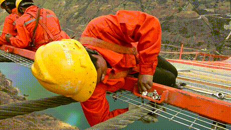

看,那些空中飞人!
来看!建设者们闲庭信步!
多么自信的步伐!

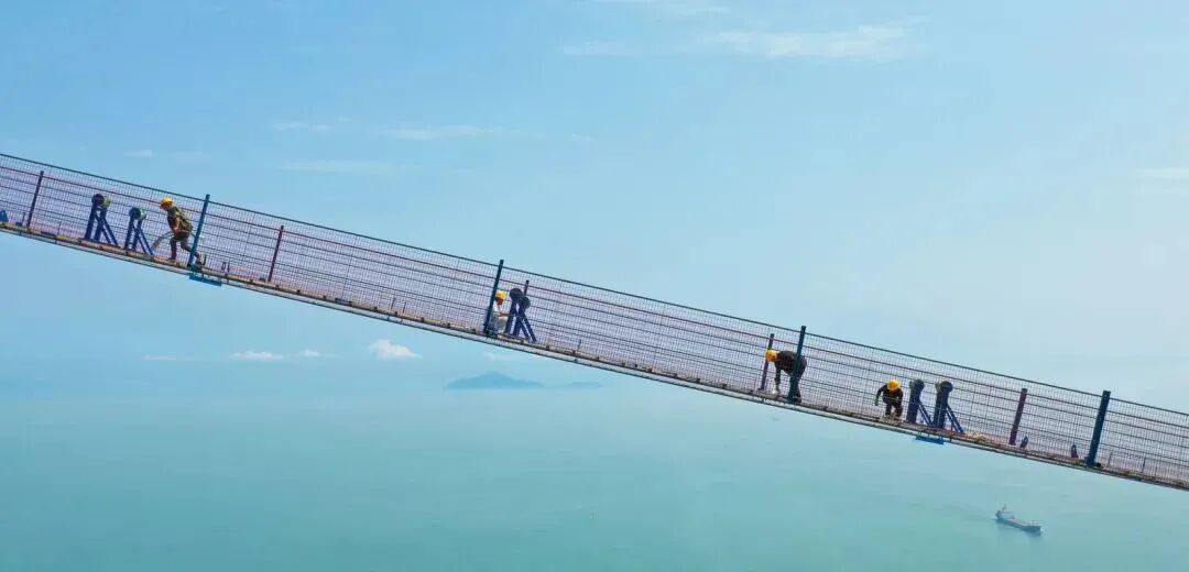

【5/23更新】壮观!海中最高猫道来了,那您知道啥是猫道吗?的图14
要知道,伶仃洋大桥猫道
最低点距离海面高度还有105米
举目四望,尽是茫茫大海
走在高空中的一条抛物线上
上下陡坡,不免让人双腿发抖!
