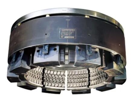

汽车轮胎模具
汽车模具分类及制造工艺的图2
用于硫化成型各类轮胎的模具。
三、汽车轮胎模具分类
1.活络模具 由花纹圈,模套,上下侧板组成。活络模具区分圆锥面导向活络模具及斜平面导向活络模具
2.两半模具 由上模,下模两片组成。
