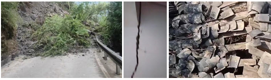

该地区周边上次发生过比较强烈的地震是2021年7月14日阿坝州汶川县的4.8级地震,距离本次震中168公里,而2013年4月20日8时02分雅安市芦山县发生的M7.0级地震距本次震中约80km左右。由于本次地震震级较低,因此没有造成大的损失,除了个别老旧的房屋坍塌和墙壁出现裂缝之外,影响最大的就是部分道路的边坡发生了破坏,如下图所示。

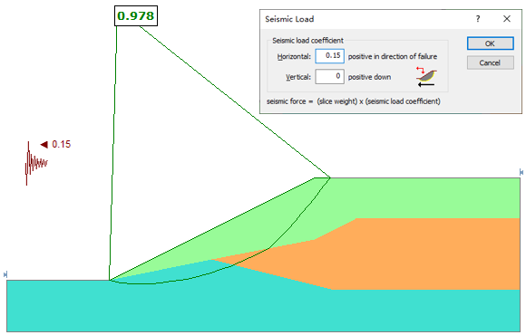

3.2 伪静态分析
许多情形下,我们把地震载荷作为伪静力载荷(Pseudostatic Seismic Loading)进行简单的地震载荷作用分析。通过指定相应的地震荷载系数(seismic load coefficient),可以在水平方向和垂直方向上施加伪静力地震荷载。以前的文章讨论过这种计算方法,在此不再赘述:
对于普通的边坡稳定性分析,一般只输入水平地震载荷系数即可(Loading > Seismic Load), 在这种情况下计算的安全系数FOS=0.978。比较上面得出的FOS=1.358,可见地震荷载破坏了边坡的稳定性,导致边坡发生破坏。

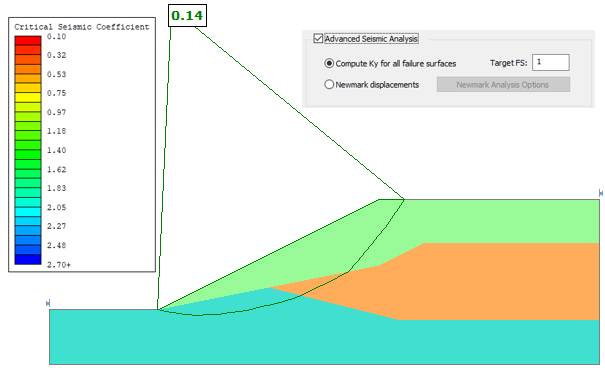

3.3 临界地震系数分析
临界地震系数(Critical Seismic Coefficient)是安全系数FOS=1时对应的地震系数。本项目计算出的临界地震系数ky=0.14, 这意味着如果小于这个数值边坡就会发生破坏。

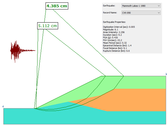

3.4 Newmark位移分析
Newmark位移分析(Newmark Displacement Analysis) 用来确定地震载荷导致的临界Newmark位移,计算原理基于1965年Newmark提出的"滑块法(sliding block method)",估算地震引起的边坡位移,一些研究人员也通过增加孔隙水压力来估算地震引起的边坡位移。这种分析方法比较简单,目前主要应用在极限平衡法分析中。不过,为了研究更复杂的岩土应力和应变行为,需要进行动态的数值模拟(Dynamic Modeling),FLAC, Plaxis, RS目前都可以作这样的分析。
地震载荷作用下的边坡稳定性(Seismic Loading)---伪静态和Newmark位移分析的图7
Newmark的分析类型有三种:刚性、耦合或不耦合。本项目使用刚性方法,通过输入一个标准的地震记录[Define Seismic Record],估算地震引起的边坡位移。值得注意的是,由于使用了多滑动面【边坡稳定性多模态优化(Multi-Modal Optimization)】搜索技术,所以得出了2个不同滑动面的位移值。
