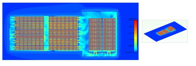

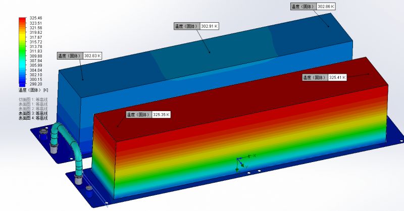

1电池组热管理,可以建立虚拟的电池组和散热通道的三维模型,在此基础上分析散热效果并对不同方案进行对比和优化,取代了试验方法,大大提高了设计效率;

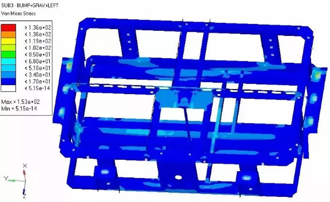

4电池的结构力学分析,可研究电池组的振动、耐久性和疲劳寿命。

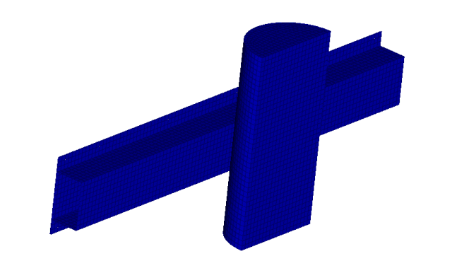

在机械性能方面,挤压仿真是动力电池包必须通过的一项严苛的测试。本文就挤压仿真过程中使用的参数、卡片进行归纳总结。限于计算条件有限,仅以小模型验证仿真思路。

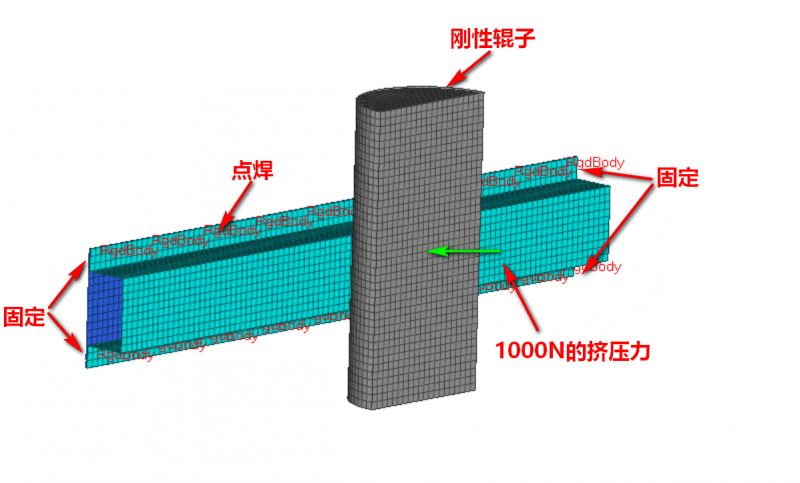

仿真所采用的模型如图所示,一刚性辊子以0~1000N的斜坡载荷挤压两端固定的简支梁。
基于Hyperworks和LSDYNA的挤压仿真 附ls-dyna地震仿真下载的图5
所采用的仿真流程为:
网格划分—建立材料属性—壳单元属性—实体单元属性—接触—约束—载荷曲线—挤压力载荷—计算控制卡片—k文件的导出—导入ANSYS计算—后处理。
仿真效果如图所示。
基于Hyperworks和LSDYNA的挤压仿真 附ls-dyna地震仿真下载的图6
该案例只能为电池包的挤压仿真提供思路,并不能代表真实的挤压仿真。实际上,辊子对电池包的挤压速度很缓慢,挤压的过程中可以看成无数个微小时间间隔的静态过程,因此电池包的挤压仿真用Abaqus做准静态仿真更准确。由于水平有限和硬件不足,仅仅以低速碰撞替代准静态挤压,为电池包的挤压仿真探索思路。

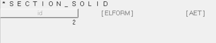

2.3 实体单元关键字* Section_solid
ELFORM:实体单元类型选型;AET为周围环境类型选项。对于碰撞、挤压、冲击类仿真,采取默认值即可。

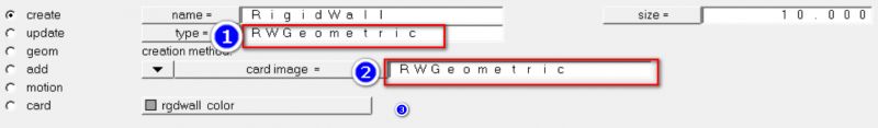

2.4 刚性墙

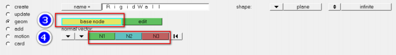

刚性墙的建立有两种方法,一种是建立墙的壳单元组件,再对组件赋予MAT20号的刚体材料。另一种是通过Analysis面板,建立RWGeometric类型的刚性墙,如下图所示。
基于Hyperworks和LSDYNA的挤压仿真 附ls-dyna地震仿真下载的图14
然后点击geom,通过指定一个节点和通过该节点的法向量的方式,定义刚性墙平面。
基于Hyperworks和LSDYNA的挤压仿真 附ls-dyna地震仿真下载的图15

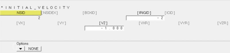

4 定义初速度
基于Hyperworks和LSDYNA的挤压仿真 附ls-dyna地震仿真下载的图21
该卡片可用于设置物体碰撞的初速度、物体自由跌落的初速度等。其关键字卡片如下图所示。
基于Hyperworks和LSDYNA的挤压仿真 附ls-dyna地震仿真下载的图22
其中,NSID用于通过节点集SET的方式为零件或蔽障施加初始速度;
NSIDEX通过节点集方式,指定不包含初速度的节点;
BOXIDBOX集合方式指定初始速度;
IRIGID1或者-1时,重新导入重心位于BOXID内的刚性体惯量;为2时重新导入所有刚性体惯量;
VXVYVZVXRVYRVZR为分别施加XYZ方向的平动速度和转动速度,速度的单位为mm/s,通过在速度值前边施加“-”号表示速度方向与坐标轴相反。
Option选型卡里设置不同SET卡片下的初始速度类型。
*intial_velocity_option
*intial_velocity 用于节点集(set_node_list
*intial_velocity_generation用于组件集(set_part_list
*intial_velocity_node(用于单个节点)
基于Hyperworks和LSDYNA的挤压仿真 附ls-dyna地震仿真下载的图23

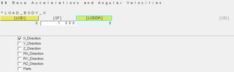

5 定义加速度
基于Hyperworks和LSDYNA的挤压仿真 附ls-dyna地震仿真下载的图24

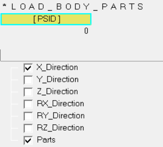

加速度可以作用于整个模型,也可以作用于单个零部件。加速度的定义通过Loadcols载荷集下的LoadBody卡片创建。如下图所示。
基于Hyperworks和LSDYNA的挤压仿真 附ls-dyna地震仿真下载的图25
其中XYZRXRYRZ分别表示施加XYZ方向的加速度和角加速度;
LCID用于施加用户自定义的加速度曲线,因此可以用于冲击分析、或者是随机振动分析;
SF是加速度曲线的缩放系数,如果将其设为负值,则加速度方向与坐标轴相反。
PART用于指定加速度所施加在的局部零件。激活PART后,如下图所示。通过PSID选型卡,可以指定施加加速度的零部件。

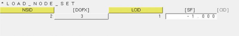

6 定义挤压力
基于Hyperworks和LSDYNA的挤压仿真 附ls-dyna地震仿真下载的图28
基于Hyperworks和LSDYNA的挤压仿真 附ls-dyna地震仿真下载的图29
其中,NSID用于指定挤压力的作用点;DOFX用于指定挤压力施加的方向;LCID用于指定挤压力曲线;SF为挤压力的比例因子,值为-1时表示挤压力的方向与坐标轴正向相反。

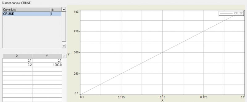

7 定义加载曲线
基于Hyperworks和LSDYNA的挤压仿真 附ls-dyna地震仿真下载的图31
曲线的定义在XYPLOT中,选择Curve Editor即可创建加载曲线。
基于Hyperworks和LSDYNA的挤压仿真 附ls-dyna地震仿真下载的图32

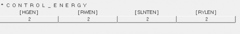

8.2能量控制(CONTROL_ENERGY)
基于Hyperworks和LSDYNA的挤压仿真 附ls-dyna地震仿真下载的图36
其中,HGEN为是否计算沙漏能;1—不计算;2—计算;
RWEN为是否计算阻碍耗散能;1—不计算;2—计算;
SLNTEN为是否计算界面滑移能;1—不计算;2—计算;
RYLEN为是否计算Rayleigh能;1—不计算;2计算;

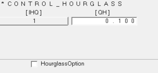

8.8 沙漏控制

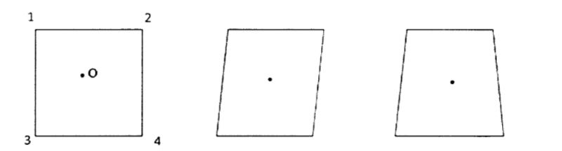

沙漏是在单元发生的零能量变形现象。产生沙漏的单元发生了变形,但是单元中不存在应力和应变。导致沙漏的原因是:显示积分算法为了缩短计算时间,采用了单点单元缩减积分算法导致的。缩减积分算法是指参与积分的点数比节点数目少。例如以一个一阶四边形单元为离子,有1234四个节点,但是仅仅有一个中心的节点P参与积分计算。假设该单元受到弯曲或者剪切载荷,会发生如下图所示的变形。在这三种变形当中,单元积分点上的主应力和剪应力状态都相同,因此该单元可以自由的在这三种变形当中转换,而不需要额外的外力作用,这就是所谓的沙漏的零能量现象,即不需要外力的变形。沙漏只存在于六面体单元和四边形单元,其他的三角形单元、梁单元、四面体单元不会引发沙漏模式,这是因为这些单元比较“强硬”,不会像四边形那样肆意的发生变形。如果采用全积分算法,则不会存在沙漏问题,但是会占据较长的计算时间。
基于Hyperworks和LSDYNA的挤压仿真 附ls-dyna地震仿真下载的图44
当采用缩减积分的单元算法时,必然会引起沙漏现象,当总的沙漏能小于5%时,才认为计算的结果是可靠的。LS-DYNA中减小沙漏能的方法有:
(1)尺寸均匀的网格
(2)避免将集中力施加在单个节点上,因为这会激发沙漏模式。
(3)调整模型的体积粘性参数,一般LSDYAN会自动设定体积粘性参数,用户可以通过调整EDBVIS命令来设置该参数;
(4)小位移变形情况,使用EDHGLS增加沙漏系数(HGCO),以增加模型的刚度,抑制沙漏的变形;大位移变形情况时,沙漏系数HGCO超过0.15会造成不稳定;
使用CONTROL_HOURGLASS控制整体的沙漏,如下图所示。
基于Hyperworks和LSDYNA的挤压仿真 附ls-dyna地震仿真下载的图45
其中,IHQ为沙漏的控制类型;常用设置有1LSDYNA默认的标准模型;2Flanagan-Belytschko积分类型;3—用于实体单元精确的体积积分的Flanagan-Belytschko积分类型;8适用于单元类型为16的全积分算法壳单元;当设置IHQ=8时,单元的翘曲刚度将会被计算,但是这会增加系统25%的计算时间。采取默认设置。
