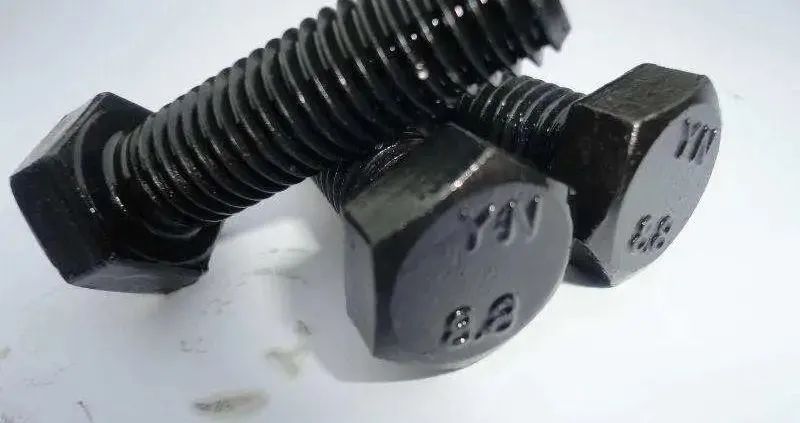

钢结构连接用螺栓性能等级分3.6、4.6、4.8、5.6、6.8、8.8、9.8、10.9、12.9等10余个等级,其中8.8级及以上螺栓材质为低碳合金钢或中碳钢并经热处理(淬火、回火),通称为高强度螺栓,其余通称为普通螺栓。螺栓性能等级标号有两部分数字组成,分别表示螺栓材料的公称抗拉强度值和屈强比值。例如:
性能等级4.6级的螺栓,其含义是:
螺栓材质公称抗拉强度达400MPa级;
螺栓材质的屈强比值为0.6;
螺栓材质的公称屈服强度达400×0.6=240MPa级。
性能等级10.9级高强度螺栓,其材料经过热处理后,能达到:
螺栓材质公称抗拉强度达1000MPa级;
螺栓材质的屈强比值为0.9;
螺栓材质的公称屈服强度达1000×0.9=900MPa级。
螺栓性能等级的含义是国际通用的标准,相同性能等级的螺栓,不管其材料和产地的区别,其性能是相同的,设计上只选用性能等级即可。
强度等级所谓8.8级和10.9级是指螺栓的抗剪切应力等级为8.8GPa和10.9GPa
8.8 公称抗拉强度800N/MM2 公称屈服强度640N/MM2
一般的螺栓是用"X.Y"表示强度的,X*100=此螺栓的抗拉强度,X*100*(Y/10)=此螺栓的屈服强度(因为按标识规定:屈服强度/抗拉强度=Y/10)
如4.8级,则此螺栓的抗拉强度为:400MPa;屈服强度为:400*8/10=320MPa。
另:不锈钢螺栓通常标为A4-70,A2-70的样子,意义另有解释。

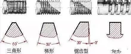

螺纹
螺纹是一种在固体外表面或内表面的截面上,有均匀螺旋线凸起的形状。根据其结构特点和用途可分为三大类:
普通螺纹:牙形为三角形,用于连接或紧固零件。普通螺纹按螺距分为粗牙和细牙螺纹两种,细牙螺纹的连接强度较高。
传动螺纹:牙形有梯形、矩形、锯形及三角形等。
密封螺纹:用于密封连接,主要是管用螺纹、锥螺纹与锥管螺纹。
根据形状分类:
