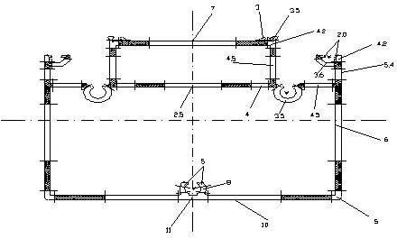

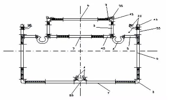

本文以一幕墙铝型材为例,铝型材截面及初始工作带设计如图1所示。
Simufact软件在铝型材挤压模具设计数值模拟的应用 附simufact.additive 3下载的图1
图1 型材截面及初始工作带示意

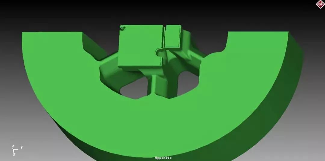

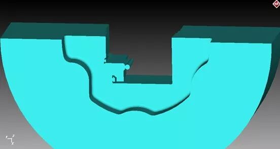

铝型材底边壁厚是3.5mm,其余壁厚为3mm。由于此铝型材为对称结构,故取铝型材的1/2进行模拟。根据模具设计图纸建立其三维模型 ,并以STL格式导入Simufact软件,得到上、下模具的三维几何模型图如图2和图3所示。

Simufact软件在铝型材挤压模具设计数值模拟的应用 附simufact.additive 3下载的图3
图3 下模示意图

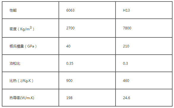

数值模拟所设定的边界条件如下:挤压坯料选用直径为230mm的铝棒,长度为170mm。在Simufact软件自带的材料库中选择模具材料为H13,铝棒材料为6063;模具预热温度为480℃,铝棒预热温度为450℃,环境温度设定为50℃;铝棒与模具工作带处的摩擦类型选为库伦摩擦类型,摩擦因子为0.3,与其它模具之间的摩擦选塑性剪切摩擦类型,摩擦因子为0.6;挤压速度为10mm/s。铝棒与模具的材料性能如表1所示。
Simufact软件在铝型材挤压模具设计数值模拟的应用 附simufact.additive 3下载的图4
表1 铝棒与模具的材料性能

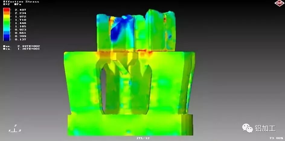

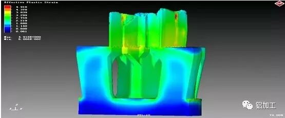

图4与图5分别是坯料等效应力场及等效应变场云图。

从图4中可知最大等效应力发生在坯料与工作带接触的部位,超过了200MPa,远远大于6063的屈服应力。

从图5中可知等效应变与等效应力的分布规律相似。由于坯料与工模具接触面之间存在着摩擦力,尤其是在工作带部位金属流向发生改变,变形剧烈,所以坯料的最大等效应变是在工作带部位;而在挤压筒中部和分流孔中部做近似的刚体运动,因此,此处的等效应变较小。

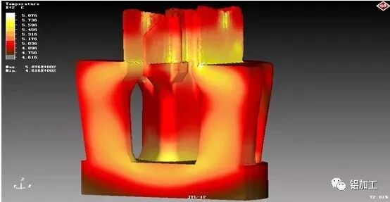

温度是影响铝型材质量的重要因素。铝型材热挤压是一个高温高压下大变形的过程。挤压力、焊合质量、铝型材表面质量与机械性能都与温度有关。图6所示是坯料的温度场分布云图,从图6中可知坯料在与工模具接触处虽然有摩擦热的产生,但由于模具的温度比坯料的低,且较易向空气中散热,所以温度升高幅度不大,甚至温度降低。挤压筒中部和分流孔中部由于剧烈变形而产生的塑性变形热难以扩散,所以温度升高幅度较大。在工作带处变形最为剧烈,温度最高。实际生产中温度过低,坯料塑性不好,会降低挤压速度;温度过高,会使铝材过烧,表面质量不好。

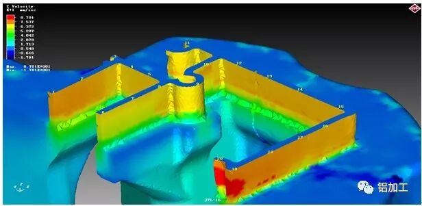

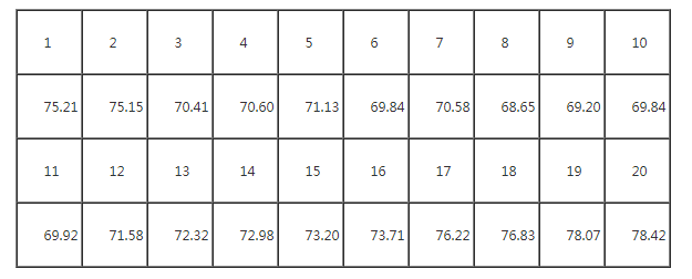

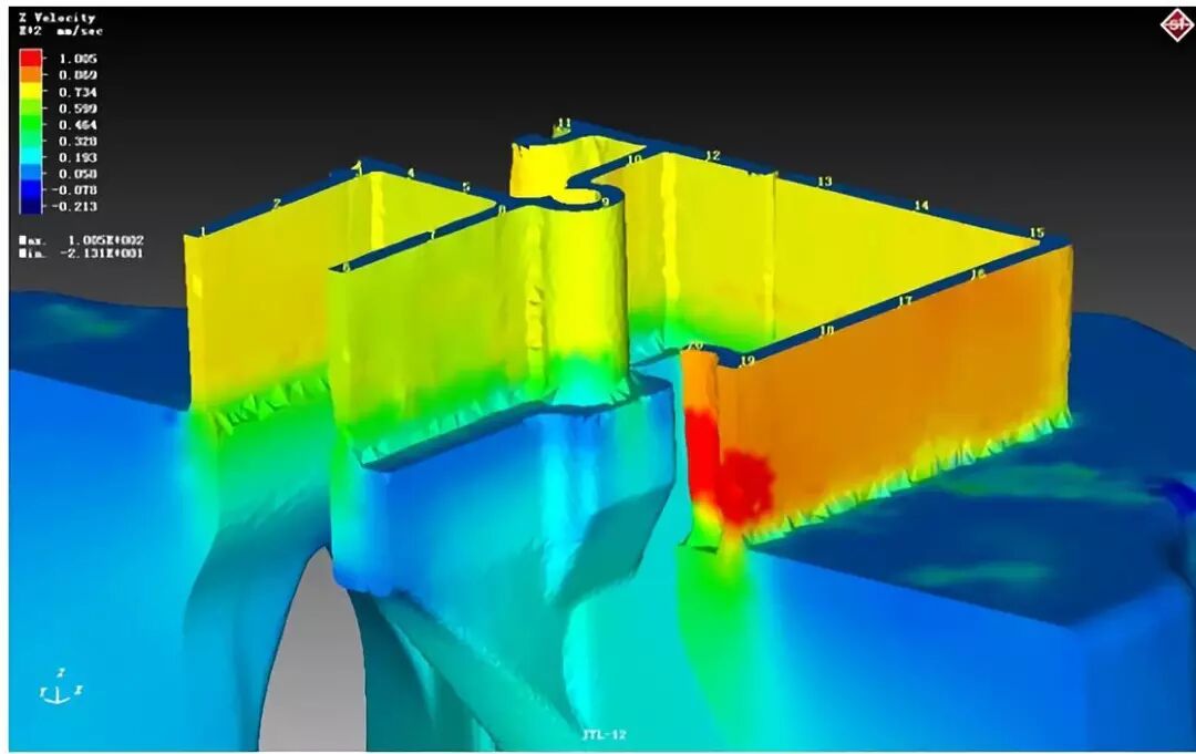

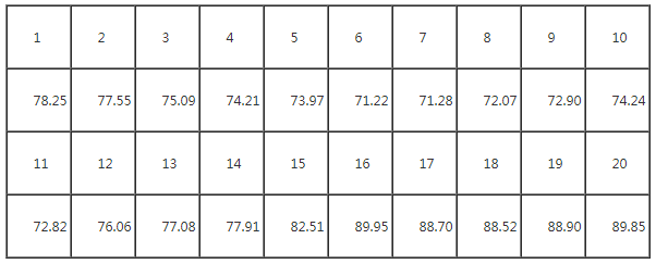

图7为金属流出模具后达到稳定的某个平面的流速图,在铝型材截面均匀选取20个节点,各点的流速值如表2所示。
Simufact软件在铝型材挤压模具设计数值模拟的应用 附simufact.additive 3下载的图11
图7 速度场云图
Simufact软件在铝型材挤压模具设计数值模拟的应用 附simufact.additive 3下载的图12
表2 铝型材截面选取节点的速度值(单位:mm/s)
根据图7可知由于铝型材底边比其余边厚,速度较大,而中间筋处较难供料,速度较小,速度的差距容易使铝型材变形。根据表2,Simufact软件在铝型材挤压模具设计数值模拟的应用 附simufact.additive 3下载的图13可以计算出78.65 mm/s,由此计算处SDV=6.62。铝型材出口流速不均匀。为了优化模具的结构,使铝型材减少因流速产生的缺陷问题,现将铝型材流速大于平均速度处的工作带适量加长,将流速小于平均速度处的工作带适量减短。优化后的工作带如图8所示。
