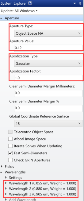

在本例中,假设进入光谱仪的光来自单模光纤。因此,可以将入射针孔作为点光源进行建模。因此,在系统选项(System Explorer)中,孔径类型(Aperture Type)设置为物方空间NA(Object Space NA)孔径值(Aperture Value)设置为0.12。此设置对应于光纤的接收角。此外,将高斯切趾因子设置为1.0,来达到光束的强度分布。将波长设置为0.855µm, 0.880µm (主波长)和0.905µm,以覆盖光谱仪所需的带宽。

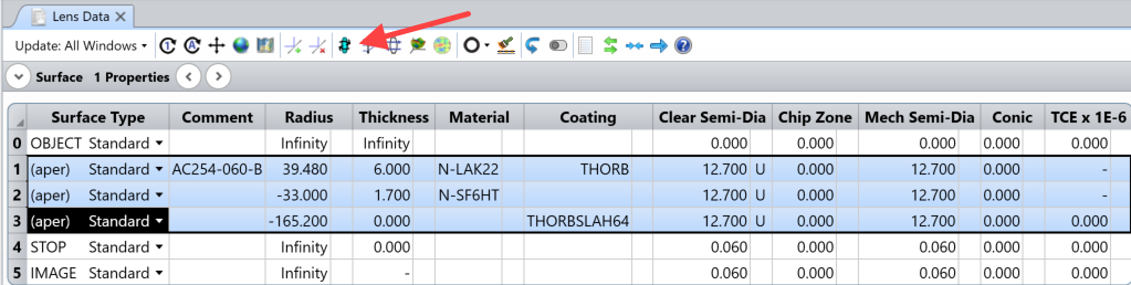

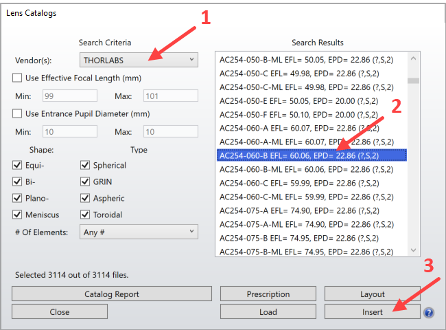

OpticStudio提供了包含大量商用镜头的镜头库,可以通过镜头(Lens Catalog)找到所需镜头并将其插入镜头文件:
ZEMAX | 如何设计光谱仪——实际应用的图2
此处选择的镜头是直径为 1’’的Thorlabs消色差胶合透镜,有效焦距为60mm,膜层适合于所选的波长范围。选择焦距为60mm ,使准直光束的直径可以完全照亮衍射光栅。大孔径有利于在探测器上得到较小的衍射极限光斑尺寸。
将镜头插入到表面 1上,将在镜头文件中添加新的三行。制造商优化了镜头的无限共轭比,即无限远物体成像到焦平面上。但我们想要做相反的事情,即:使点光源(光纤)准直。因此,需要倒转镜头。通过在OpticStudio中标记要反转的行并按下转元(Reverse Element)按钮来实现的:

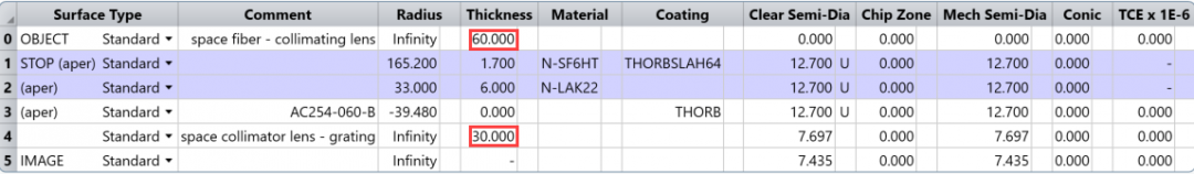

由于镜头的焦距是60mm,因此我们将表面0的厚度设置为60mm,以满足从光纤到准直透镜的距离。此外,还增加了准直透镜和衍射光栅之间的空间距离,由于光束是准直的,则此空间距离值为30mm并不重要。将表面1设为光阑:

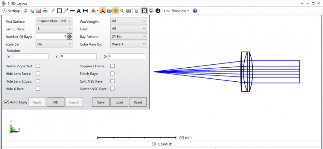

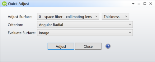

现在打开以上设置得到的三维布局图,你会注意到光线在镜头后没有准直。其原因是透镜还未处于相对于光纤的准确位置。OpticStudio的快速调整 ( Quick Adjust 功能 (通过点击:优化 ( Optimize ) > 快速调整 ( Quick Adjust ) 打开)是执行简单优化任务的非常方便的工具。选择如下参数,并调整两次:
ZEMAX | 如何设计光谱仪——实际应用的图5
将表面0的厚度更改为55.718 mm(对应厂家指定的后焦距),检查三维布局图确认镜头准直后的光束:
ZEMAX | 如何设计光谱仪——实际应用的图6

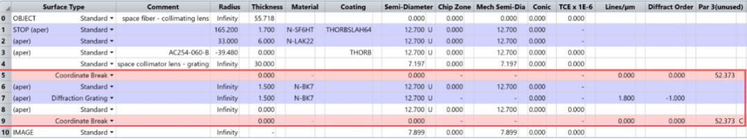

接下来,将衍射光栅插入系统。参考光栅规格,在镜头文件中输入以下行:
ZEMAX | 如何设计光谱仪——实际应用的图7

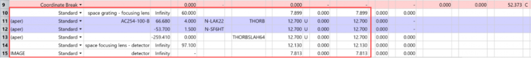

正如前一段所提到的,聚焦单元是光谱仪中最精密的元件。我们用简单的方法开始设计,选择有效焦距为100mm的Thorlabs AC254-100-B透镜。这样做能够检查光学设计是否正确以及有什么像差。因此,将光栅与聚焦透镜之间的空间距离(60mm)、透镜和聚焦透镜与探测器之间的空间距离(97.1 mm,对应镜头的后焦距)添加到镜头文件中:
ZEMAX | 如何设计光谱仪——实际应用的图8

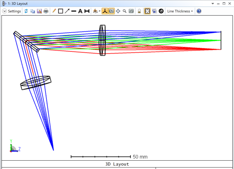

在三维布局图中,可以看到光束已经很好地聚焦在探测器上:
ZEMAX | 如何设计光谱仪——实际应用的图9

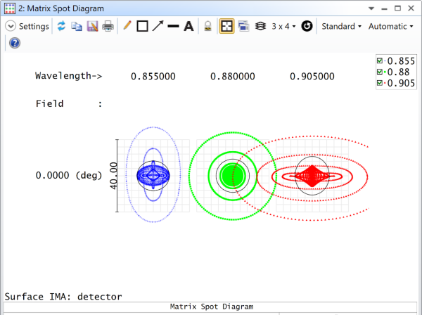

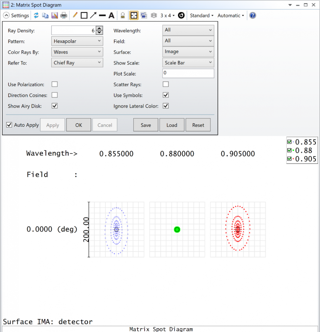

然而,查看矩阵点列 ( Matrix Spot Diagram ) 发现:在中心波长(880 nm)处的光斑大小接近衍射极限(以黑色圆圈表示艾里斑),但在其他波长处还没有接近衍射极限。
ZEMAX | 如何设计光谱仪——实际应用的图10
此处的像差与场曲有关,即边缘波长的光斑比中心波长的焦距短。有一些标准的策略可用来减少场曲。我们为光谱仪的聚焦单元确定了以下几个设计原则:
  • 使用现成的镜片,因为它们比定制的镜片更便宜,出货速度更快。
  • 用单透镜代替消色差双胶合透镜,因为单透镜比双胶合透镜便宜。我们不需要校正色差,因为光栅可以分色。将通过倾斜探测器来修正不同颜色产生的不同焦距。
  • 使用最好的镜头。经过优化这种类型的透镜以聚焦准直光束。
  • 我们不使用单个透镜,而是使用两个透镜分散光焦度。这种方法有两个好处:(1)由于透镜的表面曲率较低,像差减小。(2)在系统中增加了一个厚度,可以在优化过程中将其设为变量。
  • 在聚焦透镜之后添加第三个发散透镜来减少场曲(平场镜)。
改进后的设计如下:
ZEMAX | 如何设计光谱仪——实际应用的图11
注意透镜之间的空间距离是任意选择的。选择焦距接近125mm的透镜,以照亮整个探测器。下一节将介绍如何有效地计算聚焦单元的焦距。

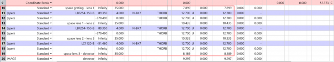

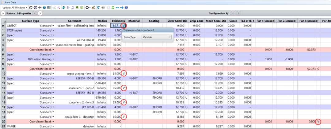

在优化系统之前,需要确定哪些参数可以设置为变量。在本例中,将透镜之间的所有空间距离,以及光纤与准直透镜之间的空间距离设置为变量。此外,在探测器前面插入坐标断点,如前一节所述,使其可倾斜。这样就得到了最终的镜头文件:
ZEMAX | 如何设计光谱仪——实际应用的图12

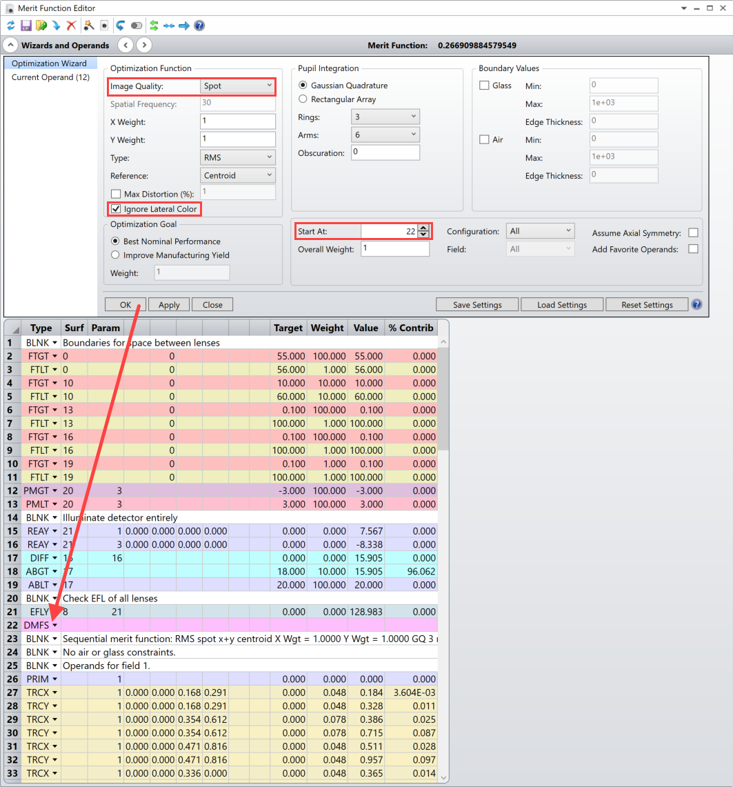

优化过程中最关键的部分是价函数,它需要与设计、优化目标和优化方法相匹配。下载附件中的价函数MF_for_global_optimisation.MF,将其保存到Zemax\MeritFunction文件夹,并在OpticStudio的评价编辑器中打开它:
ZEMAX | 如何设计光谱仪——实际应用的图13
评价函数中的各行会产生如下效果:
  • 第2至11行:定义透镜头之间空间距离的上边界 (FTLT) 和下边界 (FTGT),以及入射小孔的位置。选择操作数的权重,使透镜不能重叠(第6、8和10行),光纤的位置不会偏离(第2和3行)。引入光栅-透镜1空间距离的最大边界以避免边缘波长的光损失。
  • 第12至13行:定义探测器倾斜角度的上边界(PMLT)和下边界(PMGT)。
  • 第15至19行:计算 ( REAY, DIFF ) 并设置 ( ABGT, ABLT ) 探测器宽度的边界条件,设置权重使探测器不被过度照明。
  • 第21行:计算聚焦单元的焦距。这个操作数不被用于优化过程(权重为0),只用于查看聚焦单元的焦距。
  • 第22行及以下行:优化最小光斑尺寸。这些行是使用优化向导自动生成的,如上图所示。

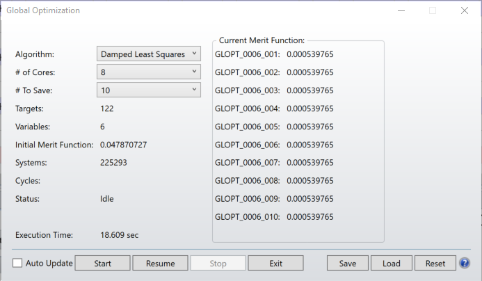

点击优化 ( Optimize) > 全局优化 ( Global Search )打开全局优化窗口,并开始优化,只需几秒钟就可以找到系统的全局最优解:
ZEMAX | 如何设计光谱仪——实际应用的图14

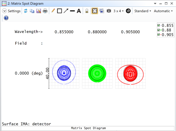

现在,三个波长的光斑大小都已经接近衍射极限:

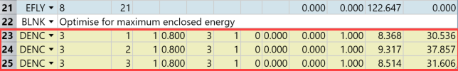

下一步,也是最后一步,通过锤形优化得到最终的解。此时,需要对价函数进行修改,因为现在已经达到了系统的衍射极限。我们将不再对光线进行优化,而是对衍射极限的圈入能量进行优化。通过删除价函数中的第22行及以下行,并将它们替换为以下三个操作数来实现这个目标:
ZEMAX | 如何设计光谱仪——实际应用的图16
输入DENC操作数的相关参数,以使其分别参考三个波长的质心在y方向上优化得到最大能量。经过几分钟的锤形优化(通过点击:优化 ( Optimize ) > 优化 ( Global Optimizers ) > 锤形优化 ( Hammer Current ) 打开), OpticStudio将会找到在光线优化方面看起来更糟糕的解:
ZEMAX | 如何设计光谱仪——实际应用的图17

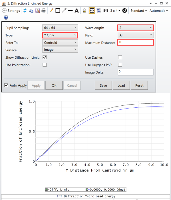

但是如果查看圈入能量分数(Fraction of Enclosed Energy)(通过点击:分析(Analyze)>像质分析(Image Quality)>圈入能量(Enclosed Energy)>衍射(Diffraction)打开),我们会发现已经接近系统的衍射极限了:
ZEMAX | 如何设计光谱仪——实际应用的图18
我们选用的探测器的像素宽度为10µm。因此,重要的是控制距离质心y方向上5µm内的圈入能量分数,可以看出:得到的结果仅比所能达到的衍射极限低百分之几。

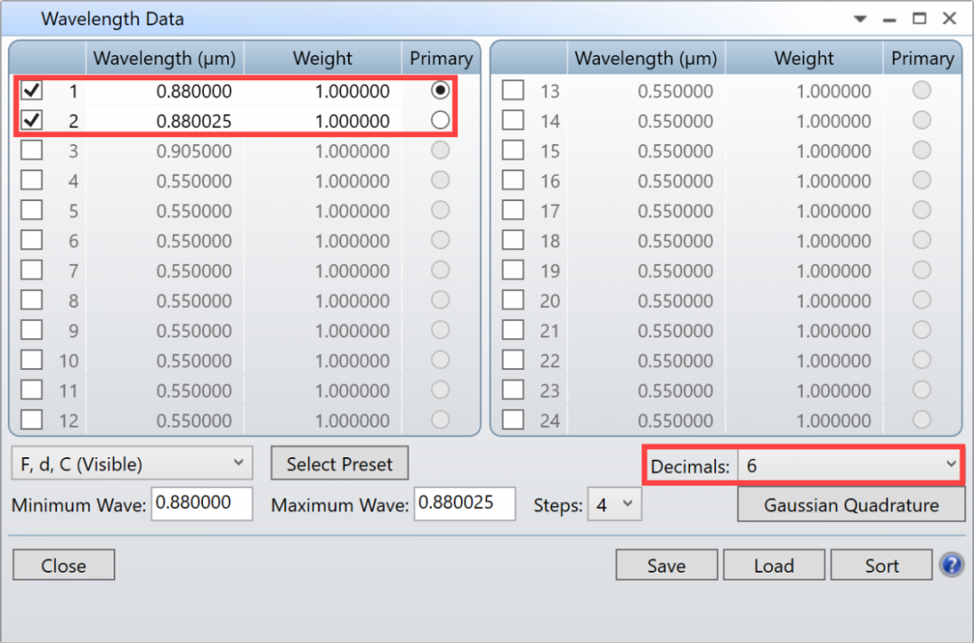

瑞利判据指出,如果两个点源之间的距离不小于艾里斑半径(我们的情况是880 nm时的9.3 μm),则可以区分两个点源的图像。但是,在光谱仪中,我们不解对象平面中的点,而是解决波长。因此,在照明探测器宽度为18.5 mm时,我们可以在光谱仪中解决大约2000波长的问题。鉴于光谱仪(50 nm)的带宽,我们得到的衍射限量分辨率为25pm。
ZEMAX | 如何设计光谱仪——实际应用的图19

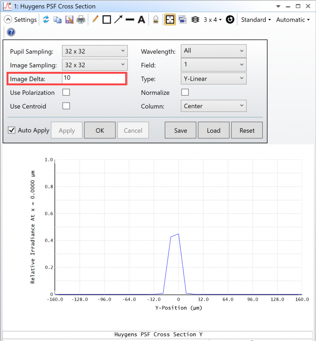

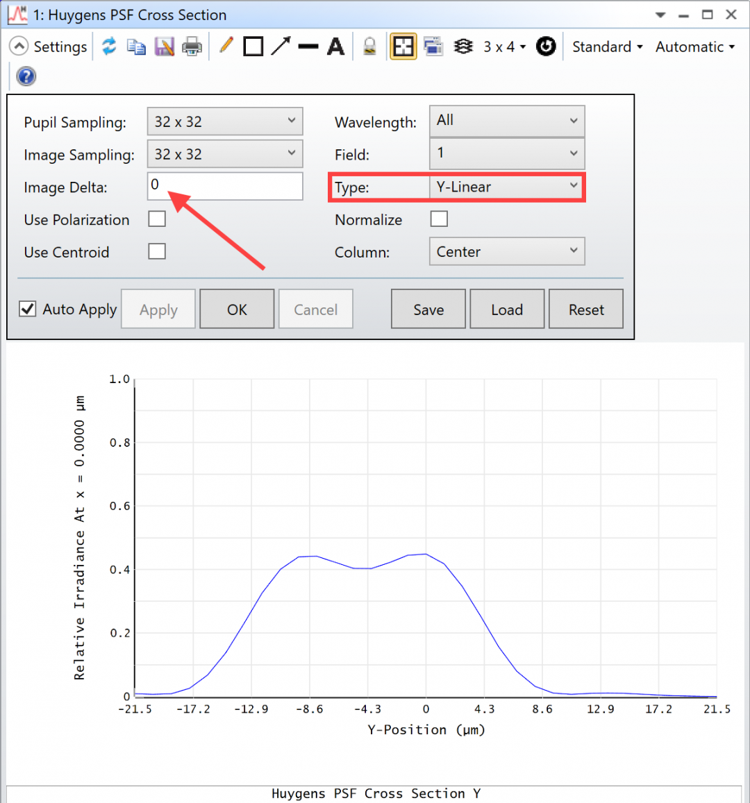

然后我们点击Analyze…Huygens PSF Cross Section。正如我们在显示的图中看到的,两个波长的点扩散函数(PSF)彼此相近,但它们仍可分别识别为0 μm和约-9 μm的两个峰:
ZEMAX | 如何设计光谱仪——实际应用的图20
因此,通过此分析,我们可以确认光谱仪的衍射限分辨率为25 pm。
像素极限分辨率
限制光谱仪分辨率的另一个因素是使用线相机采样频谱时的像素宽度。OpticStudio提供了一种非常方便的方法来检查惠更斯PSF横截面图中的此行为:将图像Delta设置为10将平均信号宽度超过10μm,即相机像素的宽度。正如你所看到的,两个峰值不再可区分:
ZEMAX | 如何设计光谱仪——实际应用的图21
在这里,还有另一个考量:奈奎斯特-香农采样定理表明,至少需要两个采样点来接受艾里斑半径。因此,要在线性阵列摄像机上接受两个PSF,其距离必须至少为20 μm(像素宽度为10 μm的两倍)。此距离反过来对应于50 pm的光谱分辨率。
您可以通过将第二个系统波长更改为 0.880050 μm 来验证此结果,并看到在惠更斯PSF横截面图中再次区分峰值。因此,我们可以得出结论,我们的光谱仪的像素有限分辨率是50 pm。
