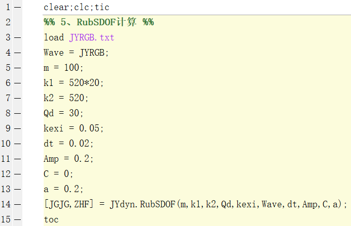

     采用JYdyn 中的RubSDOF 计算函数,进行单自由度的隔震模型分析,同时采用Etabs软件、OpenSEES进行对比,采用相同的模型参数,对比两者的计算结果。只需输入相关参数即可得到结果!
该函数的命令为:
[JGJG,ZHF]=JYdyn.RubSDOF(m,k1,k2,Qd,ξ,Wave,dt,Amp,C,a)
实际采用的参数如下:(运行时长0.1~0.3s左右)

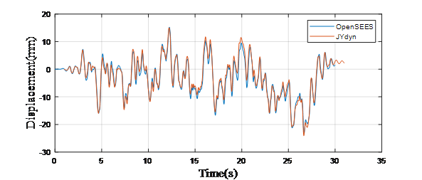

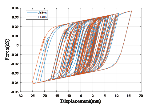

计算对比:
【JY】动力学利器 —— JYdyn函数包分享与体验的图5
【JY】动力学利器 —— JYdyn函数包分享与体验的图6
【JY】动力学利器 —— JYdyn函数包分享与体验的图7

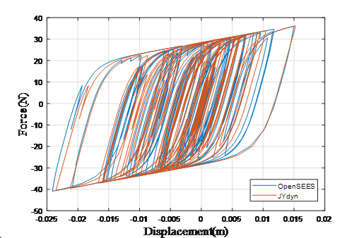

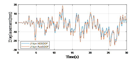

    以下为两个软件计算得到的支座滞回对比,可见RubSDOF 计算函数的计算结果与Etabs、OpenSEES的计算结吻合良好。

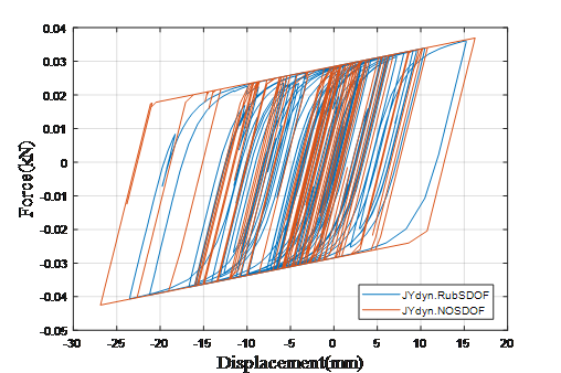

    当然了,JYdyn函数库也提供了纯双线性的函数库,
[JGJG,ZHF]=JYdyn.NOSDOF (m,k1,k2,Qd,ξ,Wave,dt,Amp,C,a)
计算和对比如下:

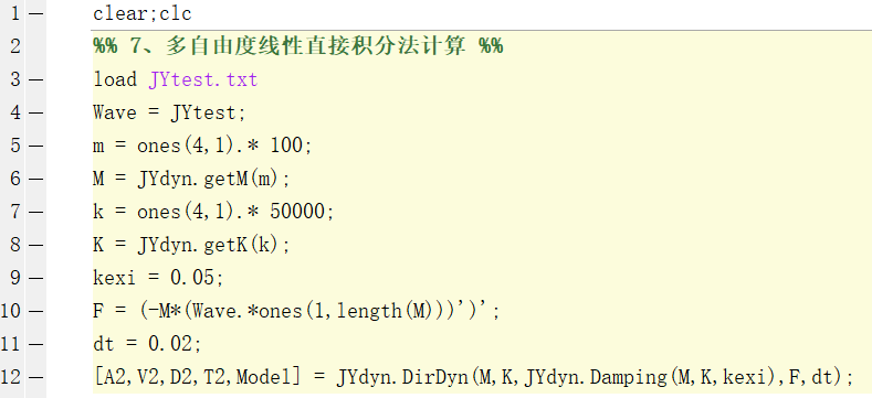

实际采用的参数如下:

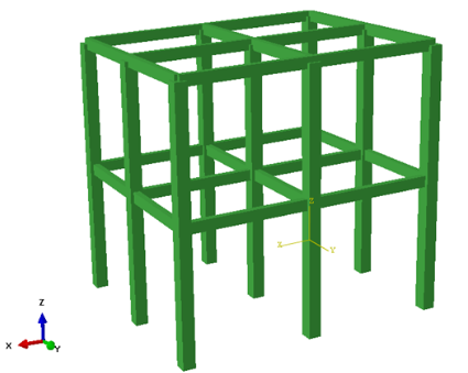

    下面以一4质点模型为例,分别采用JYdyn函数包与Etabs软件对计算结果进行对比。

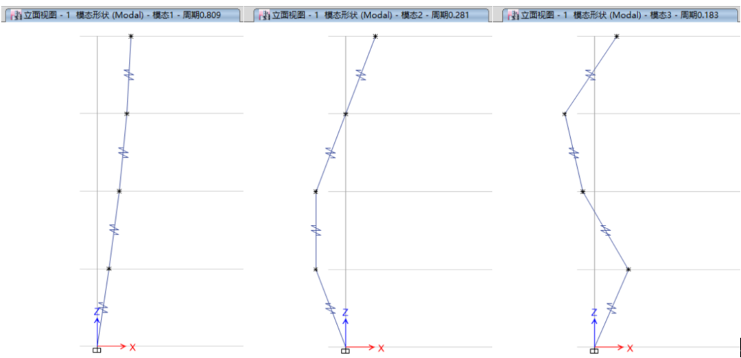

    周期对比:采用JYdyn计算得到的前三阶周期分别为 0.8091s、0.2810s、0.1834s ,与Etabs计算结果完全一致。
【JY】动力学利器 —— JYdyn函数包分享与体验的图11
【JY】动力学利器 —— JYdyn函数包分享与体验的图12

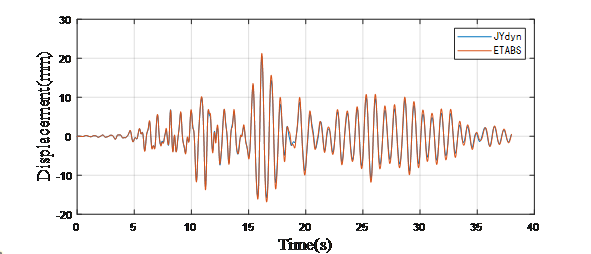

    对比顶点位移时程,对比结果可见采用JYdyn的计算结果与Etabs结果基本一致

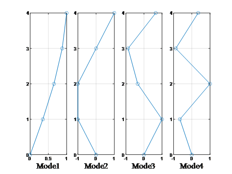

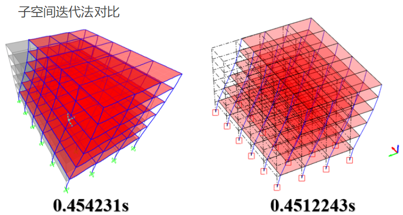

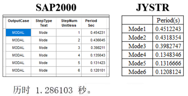

    对于多自由度振型计算方法,除了传统的特征值计算方法,函数包还内置了子空间迭代法、和Lanczos法,命令如下:
[w,Model,T] = JYdyn.MoRitz(M,K,N,img);
[w,Model,T] = JYdyn.MoLanczos(M,K,N,img);

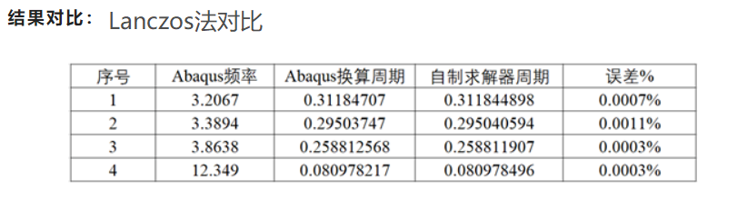

    测试推文详见:
    【JY】推开土木工程振型求解之兰索斯法(Lanczos法)的大门
    【JY】振型求解之子空间迭代

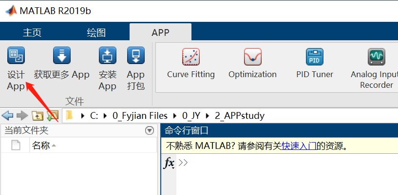

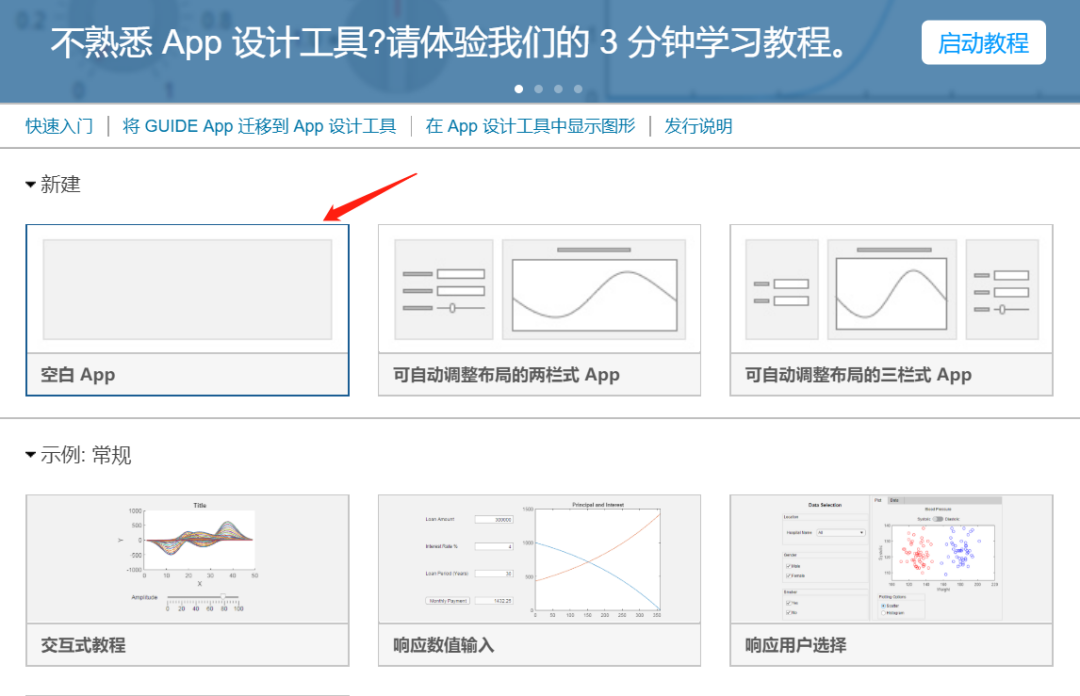

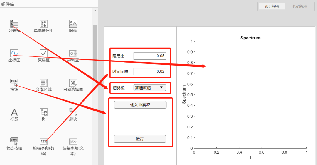

第一步,选择“设计App”
【JY】动力学利器 —— JYdyn函数包分享与体验的图18
第二步,选择新建一个空白App
【JY】动力学利器 —— JYdyn函数包分享与体验的图19

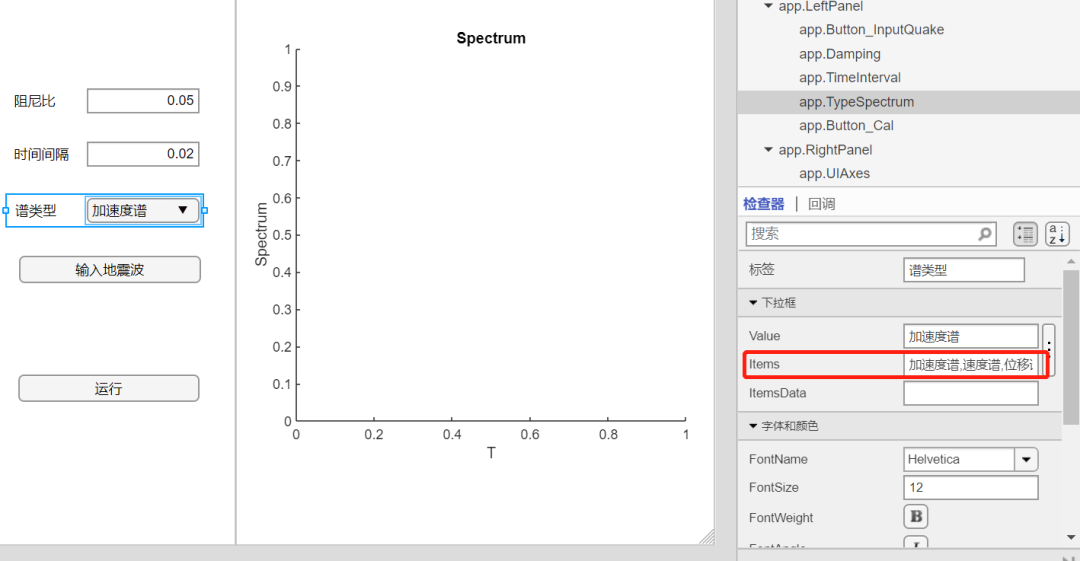

第三步,进入App后,在左侧区域拖拉所需的控件,对控件进行设计;
【JY】动力学利器 —— JYdyn函数包分享与体验的图20
【JY】动力学利器 —— JYdyn函数包分享与体验的图21

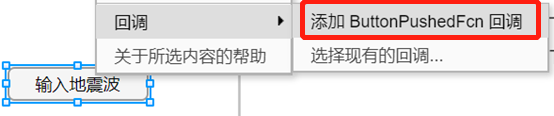

第四步,对按钮类的控件添加回调函数,添加的方法为右击按钮,选择“回调”,即可添加回调函数,可以添加回调函数,添加后进入到代码视图,可对该回调函数进行编写。

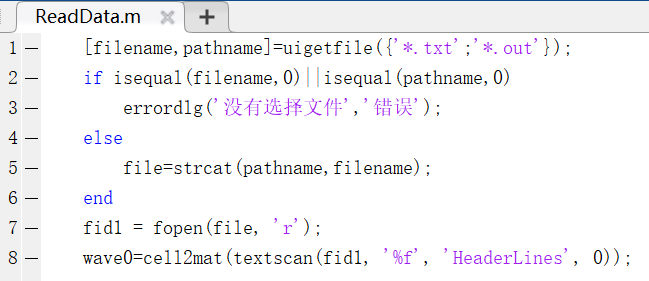

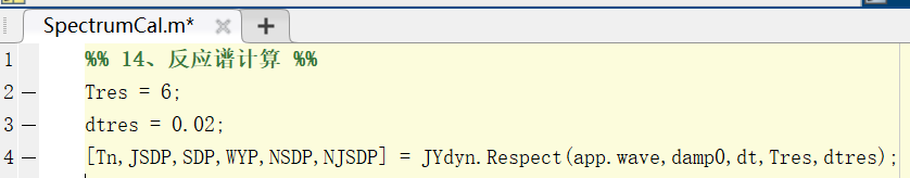

    回调函数可以调用已经编写好的m文件,这里将读取地震波的主要代码放在ReadData.m 文件中,同时将反应谱分析的函数放在SpectrumCal.m中,编写好的回调函数如下图所示。

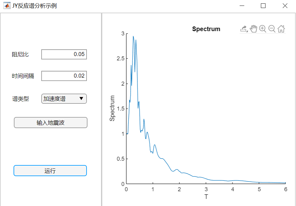

一句命令做完了反应谱分析!
(嫌麻烦也可以直接用这个快速做反应谱出结果哦~)
【JY】动力学利器 —— JYdyn函数包分享与体验的图24
【JY】动力学利器 —— JYdyn函数包分享与体验的图25
第五步,点击运行,可以得到如下界面,选择一条地震波,运行便可得到地震波的反应谱,这样一个简单的绘制反应谱的APP便制作完成了。
【JY】动力学利器 —— JYdyn函数包分享与体验的图26
