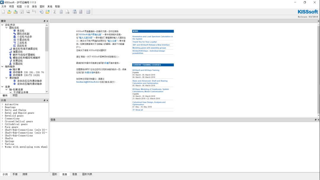

打开KISSsoft软件后,会弹出如下初始界面
Kisssoft软件在行星齿轮设计上的初试 附KISSsoft软件基础培训下载的图1
        首先,简单介绍一下初始界面,最上面部分是菜单框和工具条,左边部分是模块与示例,有着不同的模块分析和软件自带的模块案例,右边部分是模块分析窗口和分析结果信息窗口,大部分的设计是在这里完成的。

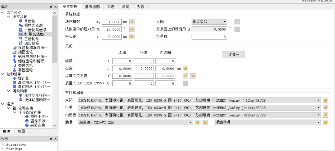

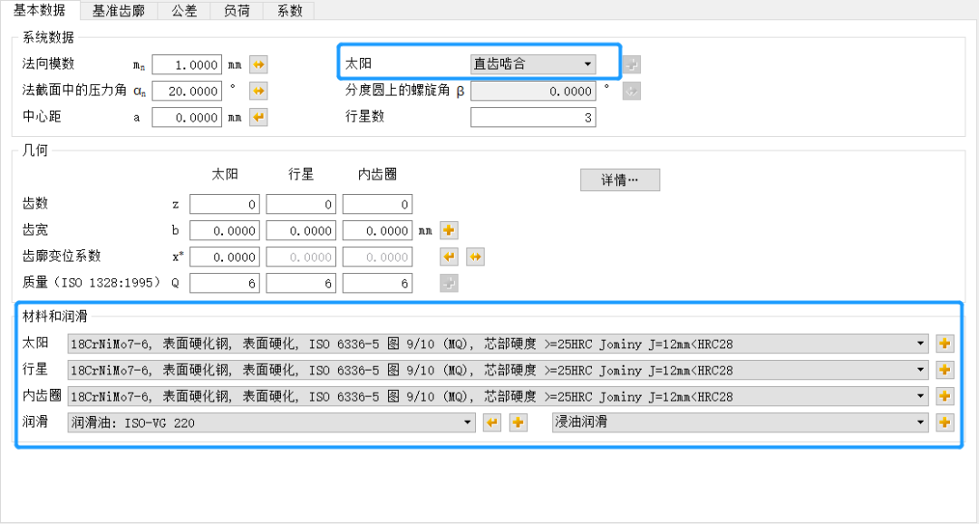

        双击打开行星齿轮级模块,然后会在模块分析窗口弹出行星齿轮级模块分析窗口,如下图所示。
Kisssoft软件在行星齿轮设计上的初试 附KISSsoft软件基础培训下载的图2
        在行星齿轮级模块分析窗口,我们可以看到行星齿轮级的各项参数,如模数、压力角、中心距、行星数及齿轮的齿数齿宽变位系数质量等等,这些参数都要根据我们设计目标去确定的。

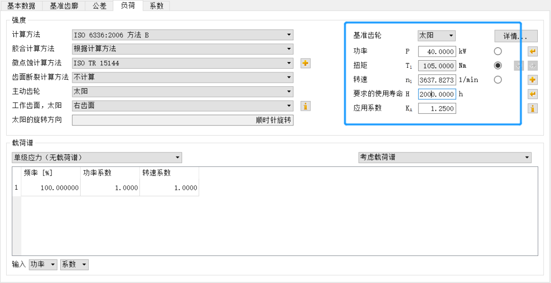

        在这次尝试中,我定下的设计目标是行星齿轮工作寿命是2000小时,传动比4.5,输入功率为40KW,最大扭矩105Nm,直齿啮合,材料为了方便,使用默认材料。
Kisssoft软件在行星齿轮设计上的初试 附KISSsoft软件基础培训下载的图3
Kisssoft软件在行星齿轮设计上的初试 附KISSsoft软件基础培训下载的图4
        应用系数,是考虑齿轮啮合时外部因素引起的附加动载荷影响的系数。这种动载荷取决于原动机和从动机械的特性、质量比、联轴器类型以及运行状态等。应用系数可以通过查表得出,在这里我取1.25。

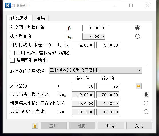

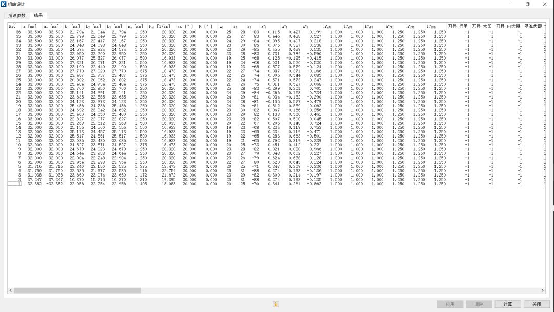

       单击粗略计算按钮,进入粗略计算对话框。
Kisssoft软件在行星齿轮设计上的初试 附KISSsoft软件基础培训下载的图5

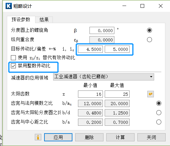

        修改目标传动比为4.5,偏差保持不变,勾选禁用整数传动比,传动比不是整数,意味着有更多的轮齿有相互啮合的机会,能够延长齿轮寿命,传动比取整数,当轮齿转过公倍数后,又是原先的轮齿相互啮合,轮齿容易发生疲劳点蚀。其他的不变,然后进行计算。
Kisssoft软件在行星齿轮设计上的初试 附KISSsoft软件基础培训下载的图6

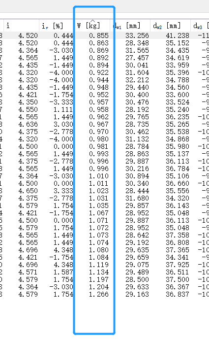

计算结果
Kisssoft软件在行星齿轮设计上的初试 附KISSsoft软件基础培训下载的图7
        计算的结果给我们很多符合设计的方案,选择综合考虑速比、安全系数、模数等,在满足安全系数下,为了降低行星齿轮的成本,可以选择质量最少的方案
Kisssoft软件在行星齿轮设计上的初试 附KISSsoft软件基础培训下载的图8

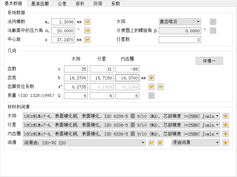

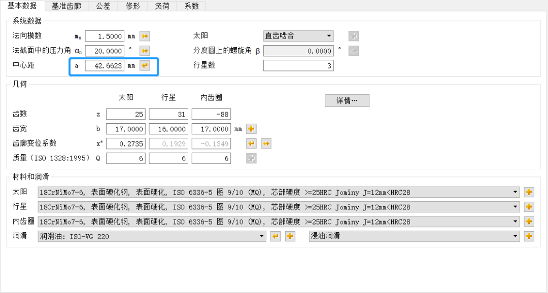

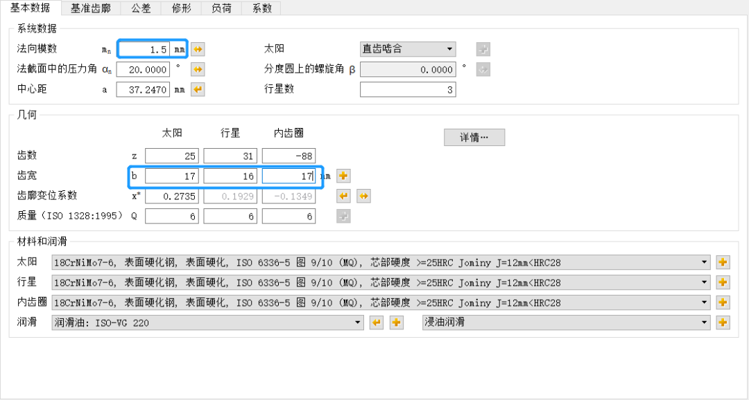

        方案把计算结果导入我们所需要的参数中,检查参数,进行修正。
Kisssoft软件在行星齿轮设计上的初试 附KISSsoft软件基础培训下载的图9

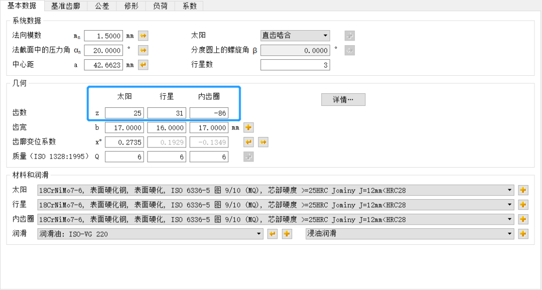

        对齿宽进行取整,考虑理论和实际的差异,可适当加宽齿,使齿轮有适当的富裕量。
        对模数进行标准化,增大模数到1.5,使质量进一步减小。
        压力角较小时,重合度较大,传动平稳,噪声较低;压力角较大时,可以提高齿轮的抗弯强度和表面粗糙度,为了加工方便,这里选用标准压力角20度。
Kisssoft软件在行星齿轮设计上的初试 附KISSsoft软件基础培训下载的图10

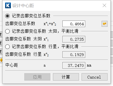

         修改模数后,中心距要进行重新计算,点击计算按钮,弹出设计中心距窗口。
Kisssoft软件在行星齿轮设计上的初试 附KISSsoft软件基础培训下载的图11
        根据变位系数和修改后的模数,进行重新计算,然后应用。

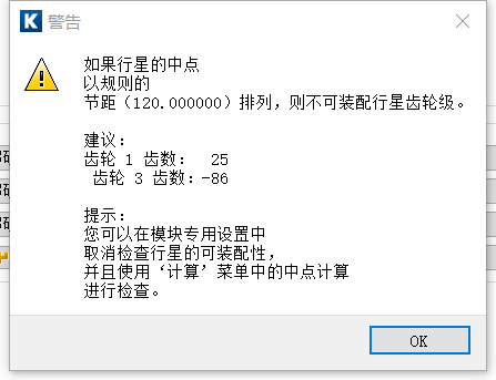

重新求解,单击工具条求解按钮,这时弹出警告
Kisssoft软件在行星齿轮设计上的初试 附KISSsoft软件基础培训下载的图13
        这个警告是因为我们刚刚对模数和中心距修改所致,按照警告中的建议重新修正一下参数。
Kisssoft软件在行星齿轮设计上的初试 附KISSsoft软件基础培训下载的图14

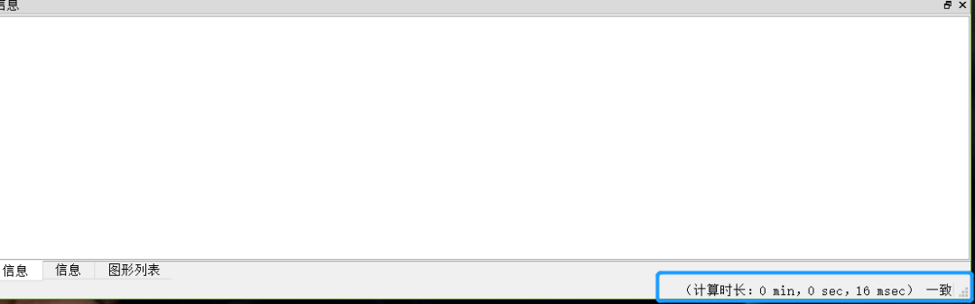

        再重新求解,单击工具条求解按钮,在窗口右下角出现一致字体,表示粗略计算设计完成。
Kisssoft软件在行星齿轮设计上的初试 附KISSsoft软件基础培训下载的图15

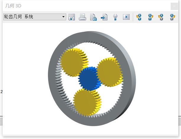

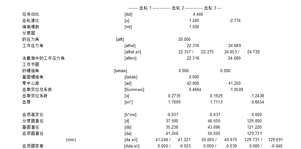

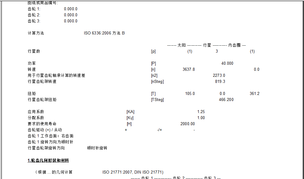

设计结果
Kisssoft软件在行星齿轮设计上的初试 附KISSsoft软件基础培训下载的图16
Kisssoft软件在行星齿轮设计上的初试 附KISSsoft软件基础培训下载的图17
Kisssoft软件在行星齿轮设计上的初试 附KISSsoft软件基础培训下载的图18
