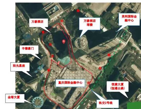

本工程主体结构由一幢超高层主楼及周边商业裙房构成,建设范围内整体设置八层地下室,地下室外墙局部存在错层退台。本工程基坑面积共约为9100m2,基坑平面周长约410m,基坑周边边坡高度约26.25m~43.6m,为永久边坡。
本项目为改建工程,场地范围内存在原有五层地下室边跨结构,需将原有地下结构拆除后加深开挖并新建八层地下室。本工程场地周边环境极为复杂,基坑工程紧邻轨道交通二号线地铁车站和隧道、解放碑环线及其附属结构、电力隧道、大量的邻近建筑以及市政道路和市政管线。

图1:基坑周边环境图
