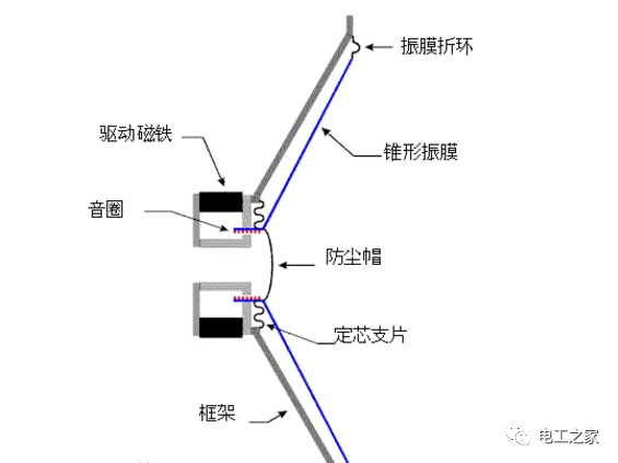

1-一种十分常用的电声换能器件:音圈(线圈)安放在磁铁磁极间的空隙中能够自由运动,按音频变化的电流通过音圈,安培力使音圈运动。纸盆与音圈连接,随音圈振动而发声。下图动圈扬声器:
音箱喇叭如何接线的图1

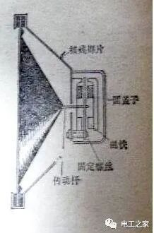

2-舌簧喇叭发声原理固定线圈中的音频电流产生磁场,使 簧 片 产生振动,传动杆将振动传递到纸盆,纸盆的振动推动空气产生声音。下图舌簧喇叭的结构:
音箱喇叭如何接线的图2

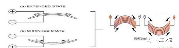

3-陶瓷扬声器:压电陶瓷式扬声器简称压电喇叭,也叫晶体式喇叭,主要由压电陶瓷片、纸盆及喇叭架组成。一个很薄的多层压电陶瓷片附着在一片很薄的金属薄片上,他们组合起来被称作振动膜。当压电片伸展的时候,振动膜就会如图a所示的那样向上弯曲,当压电片收缩的时候,振动膜就会如图b所示的那样向下弯曲,所以,当给振动膜加上一个交替变化的电压,那么它就会随着电压的变化而不停的上下弯曲(如图c)而推动空气发声。
下图陶瓷扬声器:
音箱喇叭如何接线的图3

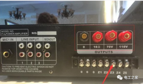

扬声器怎么接线?

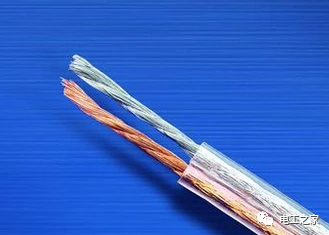

1、首先准备好音响接线的材料。音频线、钳子、音响。准备好之后用钳子将音频线剪一个适合的长度,这个长度由自己根据音响距离而定。然后把音频线两头塑料减掉露出音频连接线。
音箱喇叭如何接线的图4
2、然后拧开音响后面的音频线接口。把音频接线缠到音频接口(黄色的接红色。银色的接黑色)。
音箱喇叭如何接线的图5

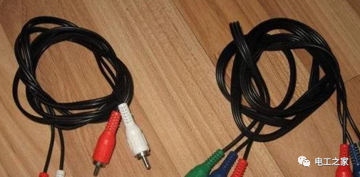

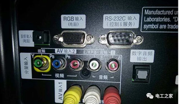

3、如果接音频视频的话一般都是连接电视时用到的,我们还得准备音视频接线。
音箱喇叭如何接线的图6

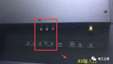

4、接线一般有3个接头,如果没有其他要求或者设置只需要接2个就可以了。如果有三个颜色可以根据颜色来接线。首先找到设备的AV输入
音箱喇叭如何接线的图7
5、然后按照颜色把音视频线接到设备就可以了。
音箱喇叭如何接线的图8
