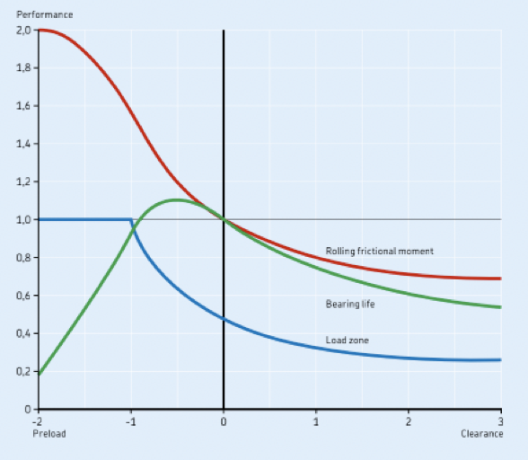

    在上一篇公号的文章《影响轴承游隙的因素》(点击直接传送)中,我们介绍了外界环境对轴承游隙的影响。考虑影响因素的最终结果是为了使轴承内部工作游隙为合理值,所谓合理值就是轴承内部的负荷分布更好,轴承的运行表现更加优。
    下图为轴承游隙、负荷区、轴承滚动摩擦与轴承运行表现的曲线。可以看到,当轴承游隙小于0的时候轴承表现(绿色曲线-轴承寿命)可以达到最优。
    但是,这个区域左侧相对陡峭,并且轴承的摩擦迅速增加,也就导致轴承发热迅速增加,因此一般工作游隙不会选择在这个区域。
轴承游隙的选择与计算的图2
    正常情况下,游隙会选择在比0略大的区域,这样由于外界因素的影响,如果轴承游隙减小(向曲线左侧移动),轴承寿命不会劣化,同时轴承摩擦不会急剧增加;如果外界因素使轴承游隙变大(线右侧移动),轴承的寿命也不会迅速下降。
    一般的选择在负荷区(蓝色曲线)为轴承整个滾道30%的情况下。
    对于深沟球轴承而言,可以通过施加预负荷的方式使轴承运行在一定的负游隙的情况下,但是这个负游隙(预负荷)是通过轴承弹性施加的,如果外界因素使得游隙过小,可以通过弹簧进行一定的吸收,保证轴承始终运行在一个比较良好的负荷状态下。

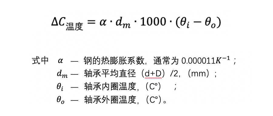

由于温度引起的游隙减小量等于:
轴承游隙的选择与计算的图4
    上述计算是一个简单的估算方法,适用于普通钢制铸铁轴承座。注意:不适用于轻金属或者薄壁轴承的计算。
