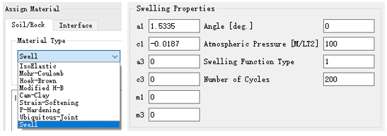

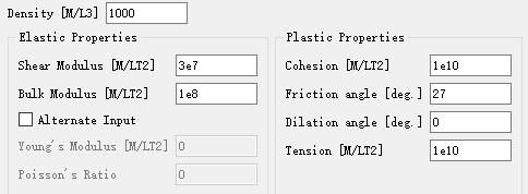

ADONIS中,Swell模型的输入如下图所示,分为三部分:弹性属性、属性属性和膨胀属性。
二维有限元分析软件ADONIS新功能评述的图7
二维有限元分析软件ADONIS新功能评述的图8

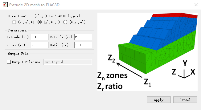

当产生出网格后,使用File > Extrude命令打开对话框,输入四个参数:拉伸方向的起点坐标Extrude(Z1)和终点坐标Extrude(Z2),这两个参数决定了三维拉伸的长度;zones(Zn)决定了在此长度内划分单元的数量,Ratio(rr)决定了网格是均匀的还是渐变的。
二维有限元分析软件ADONIS新功能评述的图9

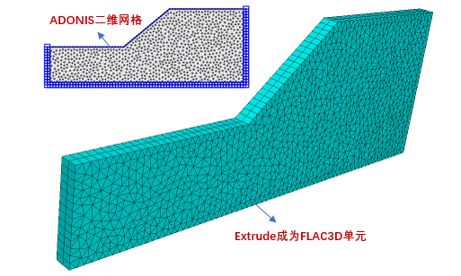

下图所示的是一个边坡网格经过上述转换后生成的FLAC3D单元。
二维有限元分析软件ADONIS新功能评述的图10
