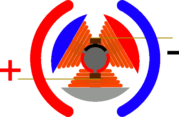

【电动机原理动态图】
永磁电机
史上最清晰的电机原理大全,视频+动图的图4
直流电动机
