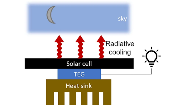

根据发表在《应用物理快报》上的论文介绍,它就像一个经典的太阳能电池板,在白天将阳光转化为电能。到了晚上,嵌入式热电发电机 (TEG) 则会“从光伏电池与周围环境之间的温差中获取电能” 。

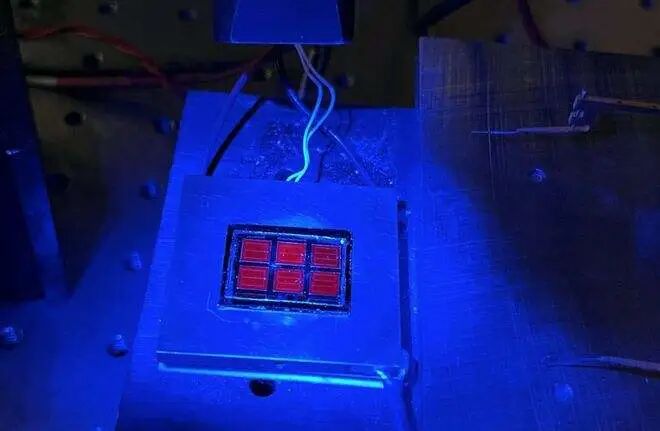

领导这项研究的斯坦福大学电气工程师Shanhui Fan表示,他们为光伏电池附上了一种称为热电模块的绝缘材料。这种材料就像一个水电站大坝,吸收热流并从中产生能量。

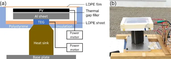

该技术通过将白天的热量捕获到散热器中来发挥作用。然后,当这种能量自然地辐射回太空时,其中一些能量可以被TEG和一种可以捕获热波长的独特材料捕获。
【5/24更新】硬核!新型太阳能电池板问世,黑夜也能发电的图4
尽管取得了突破性进展,但该技术仍然存在许多挑战。首先,夜间产生的功率仅为50mW/平 ,而标准太阳能电池板约为1000W/平。其次,热量会相对较快地冷却下来,从而转化为产生的电量衰减。
