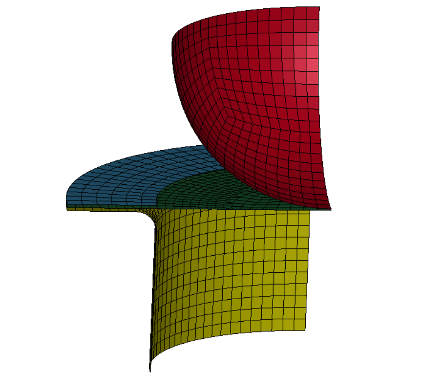

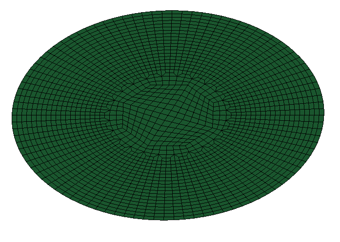

一、模型构建
本文采用Hypermesh进行网格划分,保留四分之一网格,并导入进dyna,最终如图1所示。
Ls-Dyna自适应网格冲压成型评估 附LS-DYNA冲压应用案例分享下载的图1
图1

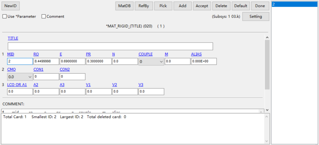

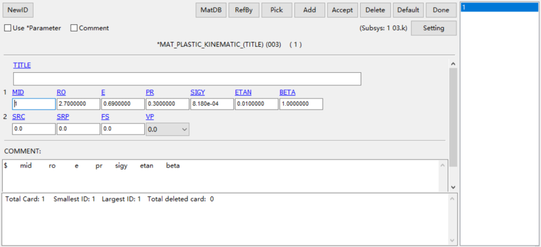

二、材料定义
本文冲压板材采用3号材料,凸模、凹模以及压边均采用20号刚体材料,具体设置如图2所示;
Ls-Dyna自适应网格冲压成型评估 附LS-DYNA冲压应用案例分享下载的图2
Ls-Dyna自适应网格冲压成型评估 附LS-DYNA冲压应用案例分享下载的图3
图2

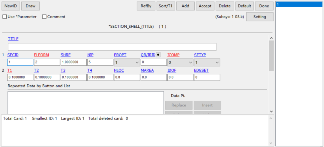

三、单元算法定义
针对壳体进行单元算法和厚度定义定义,更改厚度为0.1,具体设置如图3所示;
Ls-Dyna自适应网格冲压成型评估 附LS-DYNA冲压应用案例分享下载的图4
图3

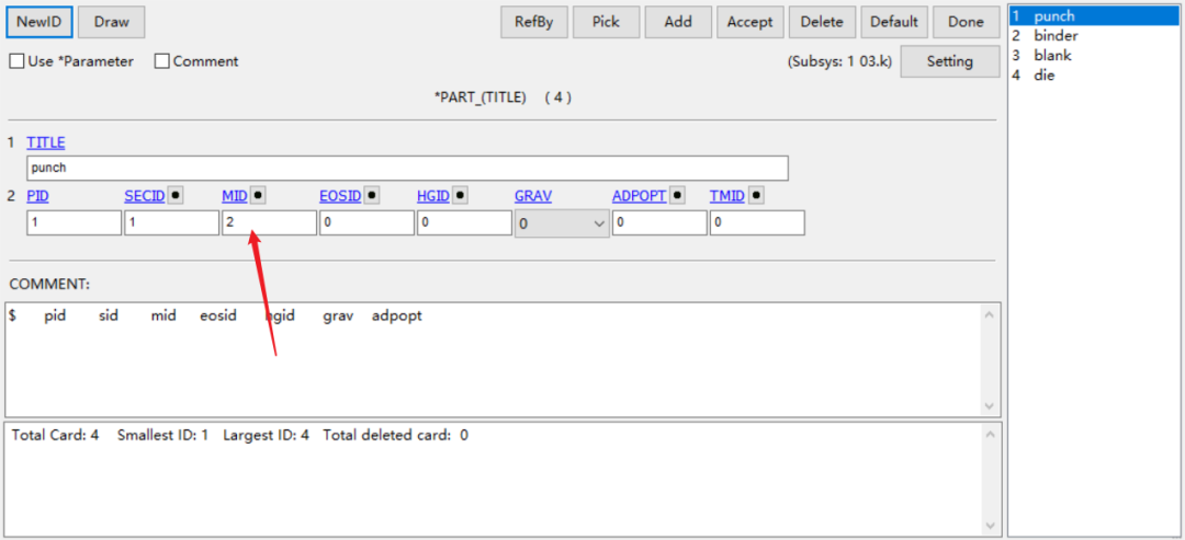

五、相关定义赋予
将定义好的材料以及单元算法进行赋予,注意针对不同对象,材料的变更,如图4所示;
Ls-Dyna自适应网格冲压成型评估 附LS-DYNA冲压应用案例分享下载的图5
图4

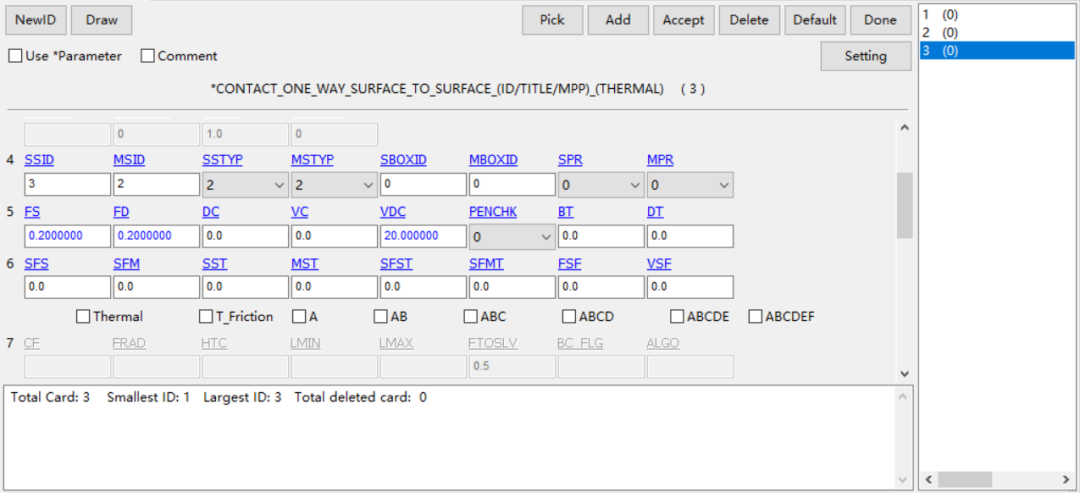

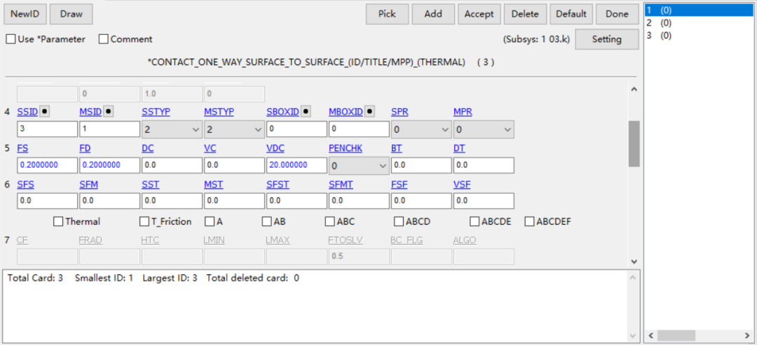

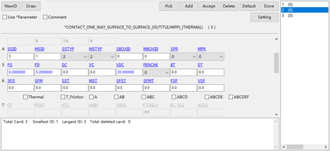

六、连接关系设置
设置凸模和板材、板材和压边以及板材与凹模之间的接触,如图5所示;
Ls-Dyna自适应网格冲压成型评估 附LS-DYNA冲压应用案例分享下载的图6
Ls-Dyna自适应网格冲压成型评估 附LS-DYNA冲压应用案例分享下载的图7
Ls-Dyna自适应网格冲压成型评估 附LS-DYNA冲压应用案例分享下载的图8
图5

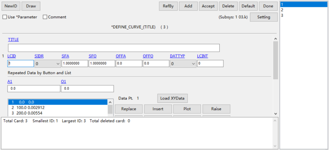

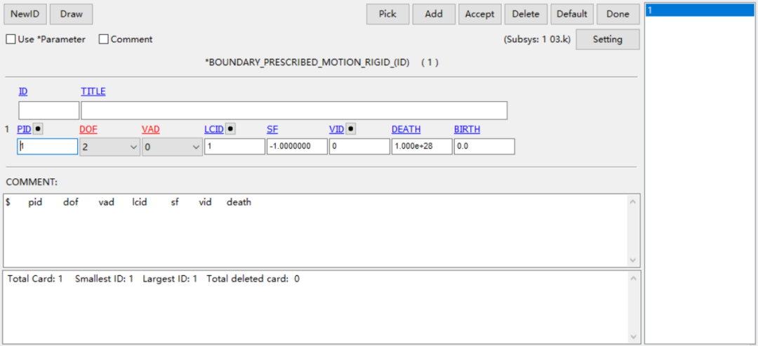

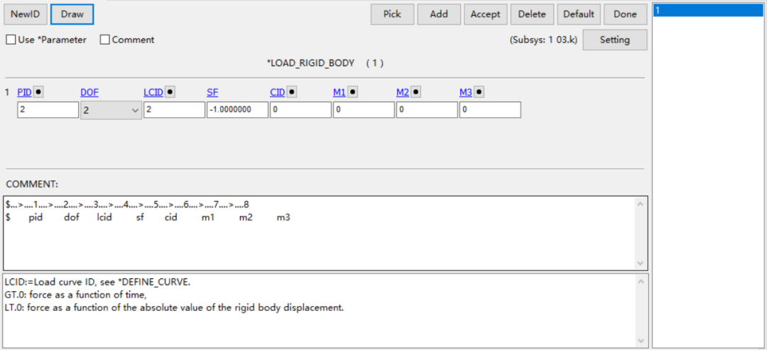

七、边界与载荷条件
凸模施加向下强制位移,压边施加竖直方向约束,注意加载均采用曲线加载,如图6所示;
Ls-Dyna自适应网格冲压成型评估 附LS-DYNA冲压应用案例分享下载的图9
Ls-Dyna自适应网格冲压成型评估 附LS-DYNA冲压应用案例分享下载的图10
Ls-Dyna自适应网格冲压成型评估 附LS-DYNA冲压应用案例分享下载的图11
Ls-Dyna自适应网格冲压成型评估 附LS-DYNA冲压应用案例分享下载的图12
图6

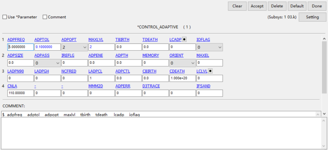

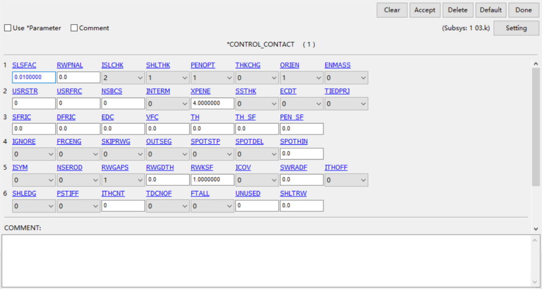

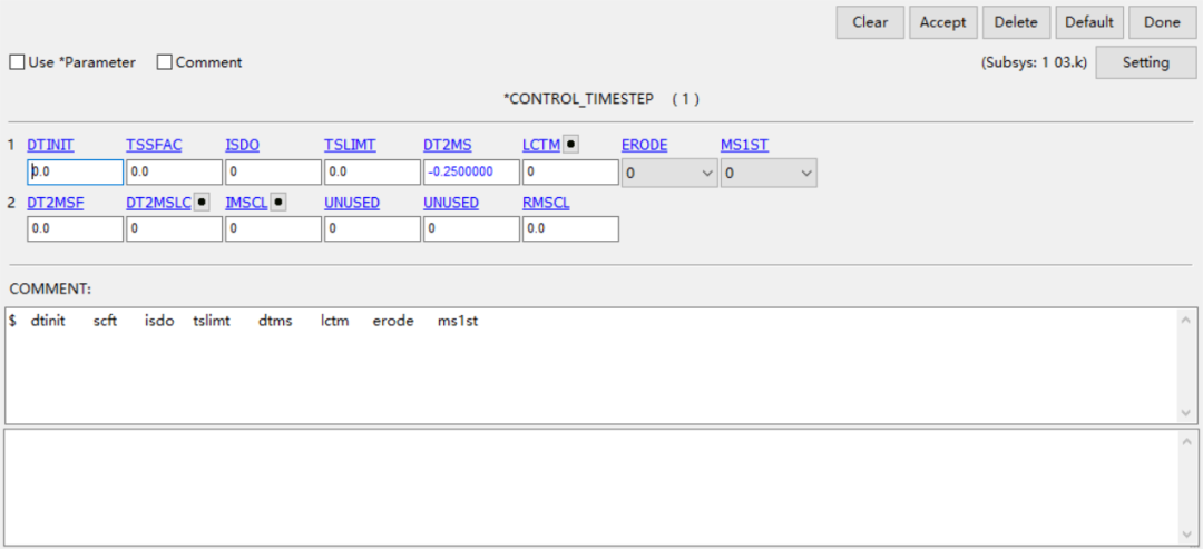

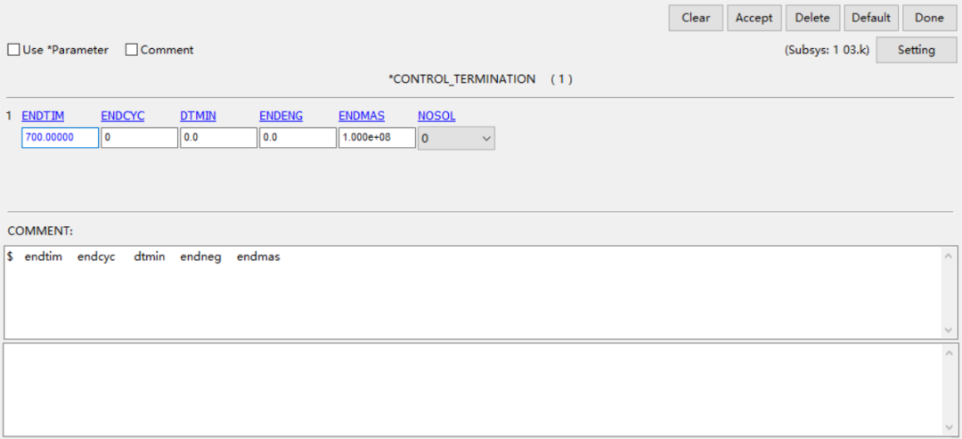

八、求解设置
针对接触设置需要考虑壳体厚度,设置自适应网格相关参数,同时设置求解截止时间与数据输出间隔,如图7所示;
Ls-Dyna自适应网格冲压成型评估 附LS-DYNA冲压应用案例分享下载的图13
Ls-Dyna自适应网格冲压成型评估 附LS-DYNA冲压应用案例分享下载的图14
Ls-Dyna自适应网格冲压成型评估 附LS-DYNA冲压应用案例分享下载的图15
Ls-Dyna自适应网格冲压成型评估 附LS-DYNA冲压应用案例分享下载的图16
图7

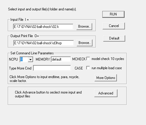

九、求 解
将k文件输入dyna进行求解,如图8所示
Ls-Dyna自适应网格冲压成型评估 附LS-DYNA冲压应用案例分享下载的图17
图8
