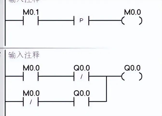

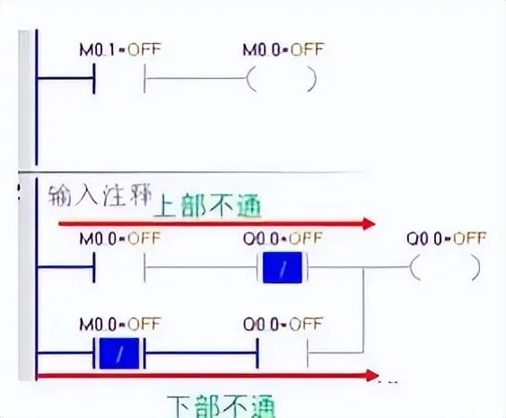

下面以一个单键启停程序来分析每个扫描过程的状态,从而实现单键启停的功能。
下面用M0.1来代替启停开关
动作过程:每使M0.1接通,则输出Q0.0交替接通、关断,实现单键启停功能。
PLC是如何扫描程序的?90%的电气人都不知道!看完震撼了!的图1
分析过程
1、当第一次按下M0.1=1时:M0.0通过上升沿仅接通一个扫描周期
在第一个扫描周期时,M0.1=1,M0.0=1

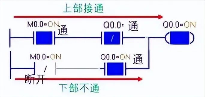

则网络2中的上部线路---M0.0=1,Q0.0闭点初始还为0,则上部线路通,使Q0.0线圈=1接通。
下部线路的状态---M0.0闭点打开=0,Q0.0开点接通=1,下线路不通。
第一个扫描周期结果是:M0.1=1.,M0.0=1,Q0.0=1.如下图

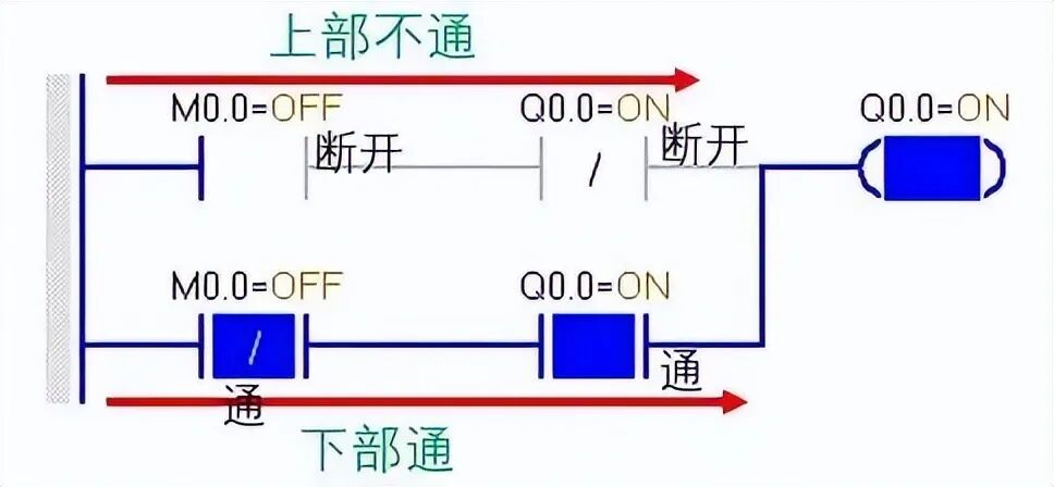

网络2中此时状态变为:
上部线路:M0.0=0,Q0.0闭点打开不通, 上部线路不通
下部线路:M0.0=0,则闭点接通,Q0.0=1,开点接通,则下部线路接通。

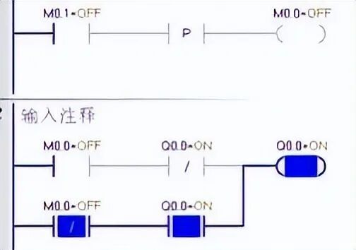

第三个扫描周期时,即使放开M0.1=0,M0.0继续为0,网络2中的状态,与第二周期状态相同,Q0.0继续保持为1.

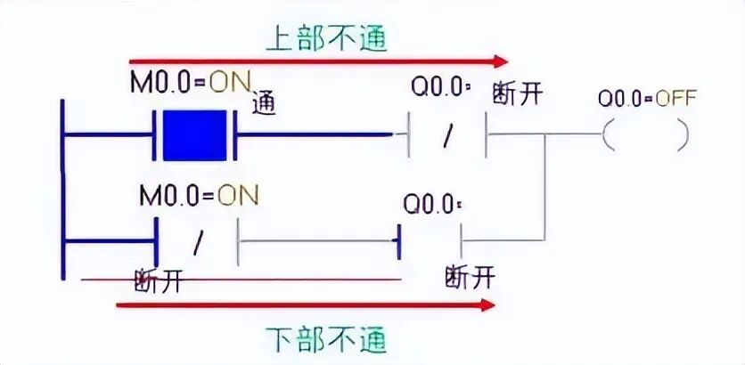

上部线路:M0.0=1接通,Q0.0闭点继续保持打开。则上部线路不通
下部线路:M0.0闭点打开不通,则下部线路也不通。Q0.0失电,
因此,Q线圈不通
PLC是如何扫描程序的?90%的电气人都不知道!看完震撼了!的图8

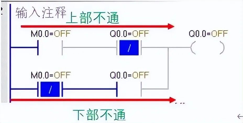

第二个扫描周期时,即使M0.1继续接通=1,由于上升沿仅接通一个扫描周期,则P后线是不通的,因此M0.0不通=0
网络2中,上部线路:M0.0=0,Q闭点接通=1,上部线路不通
下部线路:m0.0闭点通,Q开点断开,下部线路不通。
如下图:
