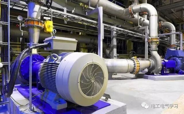

1.电机的防护等级
举例来说,ip23的电机指电机能够防止大于12mm的固体物体侵入,防止人的手指接触到内部的零件防止中等尺寸(直径大于12mm)的外物侵入。能够防止喷洒的水侵入 ,或防止与垂直的夹角小于60度的方向所喷洒的水进入造成损害。
ip(international protection)防护等级系统是由iec(international electrotechnical commission)所起草。将电机依其防尘防湿气之特性加以分级。这里所指的外物含工具,人的手指等均不可接触到电机内之带电部分,以免触电ip防护等级是由两个数字所组成,第1个数字表示电机离尘、防止外物侵入的等级,第2个数字表示电机防湿气、防水侵入的密闭程度,娄字越大防护等级越高。

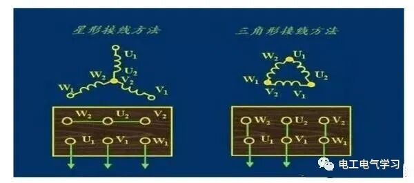

15.怎么才能知道电机是△/y接法?
星形接法是三相绕组一端相连,另一端分别接三相电源,形状像字母“y”;三角接法是三相绕组首尾相连,形成一个“△”形,三角形的顶端再接三相电源。
它们的相电压不同,一般星形接法的电机额定电压是220v,三角接法的额定电压是380v。接法在接线盒的盖板内外侧一般都会有标明,不同的接法对应不同的电源电压。

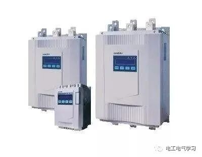

21.请问电机软起动器是否能节能?
软启动节能效果有限,但可以减少启动对电网的冲击,也可以实现平滑启动,保护电机机组。
根据能量守恒理论,由于加入了相对复杂的控制电路,软启动不但不节能,还会加大能量的消耗,但它可以减小电路的启动电流,起到了保护的作用。

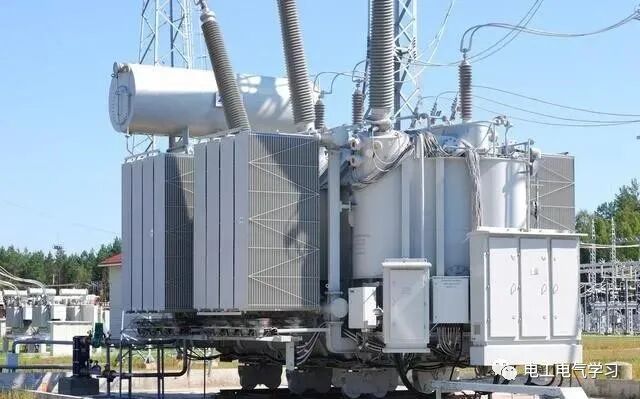

25.使用100kva变压器供给总功率300kw电器(最大为37kw )够用不?
100kva的变压器能带多大的负载?看公式就知道了:
p=容量*功率因数*80%=100*0.9*80%=72kw
一般超负荷20%运行1小时是允许的,所以够用。
主要看总电流超没超,100kva的变压器高压电流是5.8a,低压电流是150a。即便偶尔超也不要紧,主要看温升别超过55度。温升等于实际温度减去环境温度。
