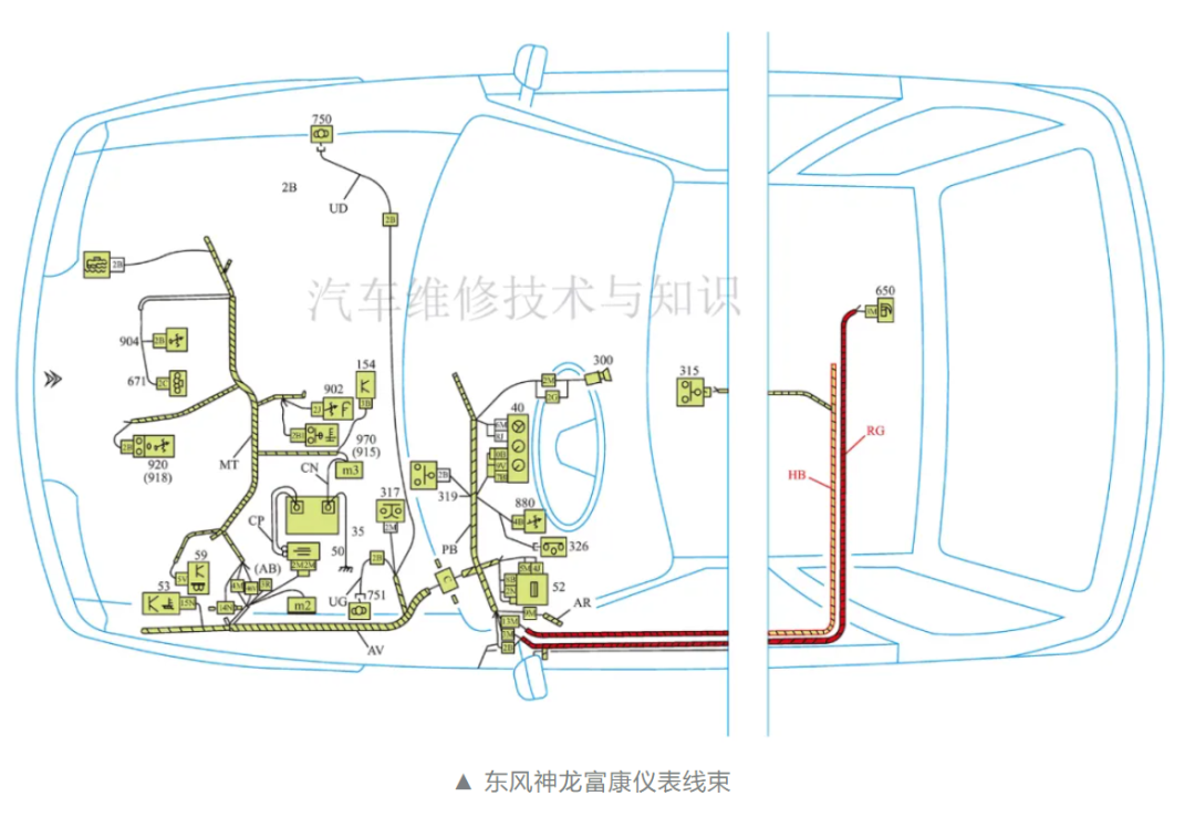

汽车线束图是根据线束在汽车上的布置、分段各连接器连接的具体情况而绘制的电路图。
主要用来反映汽车上线束的外形、组成线束各导线的规格大小、长度、颜色,各连接器所连接电器设备的名称,连接器各端子的编号等。
在有些车型上,把汽车线束图绘制成立体图形,或直接用实物照片,这样更能真实直接有效地反映汽车线束的位置。如下图所示。
【技术】汽车线束电气原理图的识读方法的图6
35-蓄电池;40-仪表板;50-电池盒
52-内接熔断器盒;53-水温控制盒
154-车速传感器;300-点火开关
315-手制动灯开关;317-液面开关
319-制动灯开关;326-阻风门开关
650-燃油表传感器;671-机油压力传感器
750-左前制动摩擦片;751-右前制动摩擦片
880-仪表照明变阻器;915-水温传感器
59,902,904,918,920,970—未装备

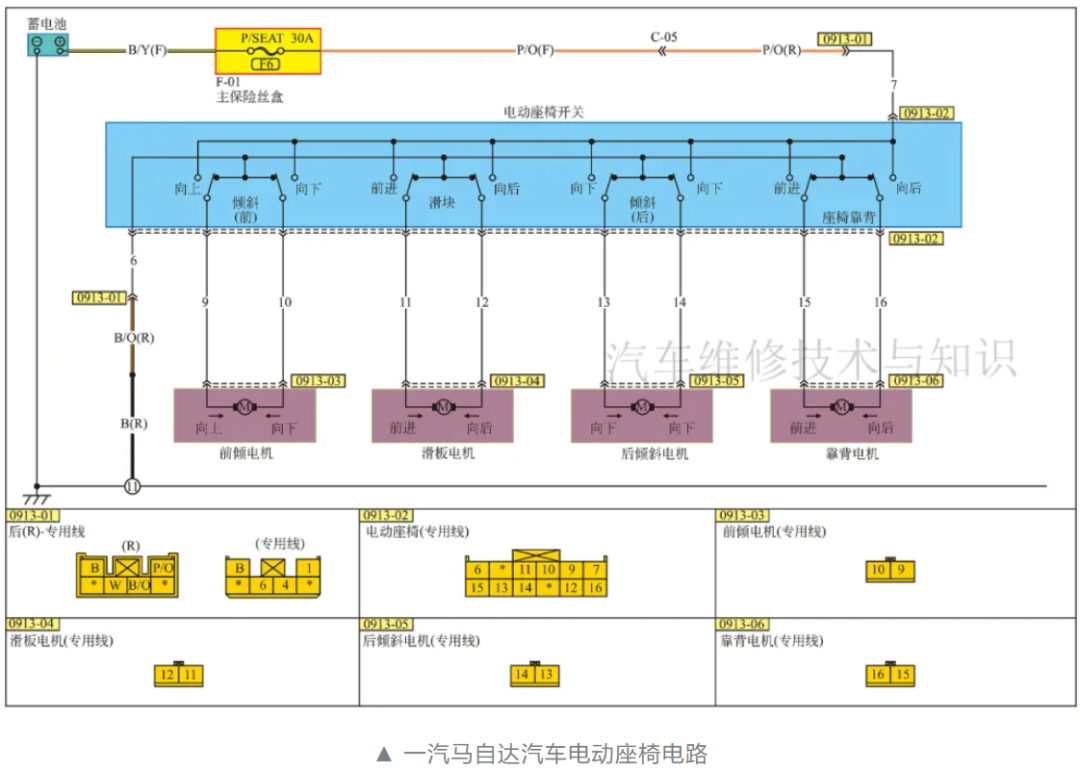

有的车型,把线束上的连接器外形图单独画出来,放到汽车电路原理图相应的连接器旁、原理图下方,并在连接器外形图上,标注连接器的代号和连接器端子的编号。如下图所示。
由于该种方法更加简单实用,越来越多的车型采用该种方法。
【技术】汽车线束电气原理图的识读方法的图7
汽车电路图中常采用“连接器代码+连接器端子编号”的方法,来表示连接器上的端子。
  1. 例如,上海通用汽车电路图“C202 39”表示连接器代码为C202上编号为39的端子。
  2. 代码相同的连接器为同一连接器。也有采用把相同的连接器,用虚线框起来、用虚线连起来的表示方法。
  3. 对于连接器上端子的编号,常采用左边为1号端子,由左至右依次增大的编号方法。
  4. 若连接器上有两层或两层以上端子,则采用由左至右依次增大的“S”形端子编号方法。
  5. 在读汽车线束图时,可以根据连接器和连接器端子的编号方法来读图。
世界上各汽车制造厂家,在连接器端子的编号上并没有统一的规定,在有的车型上还采用字母的编号方法。
在查找连接器在车上的位置时,应先读懂汽车电路图,在掌握汽车电路原理后再根据图上的电器代码,在各汽车线束图上查找即可确定连接器在图上的位置。
【技术】汽车线束电气原理图的识读方法的图8

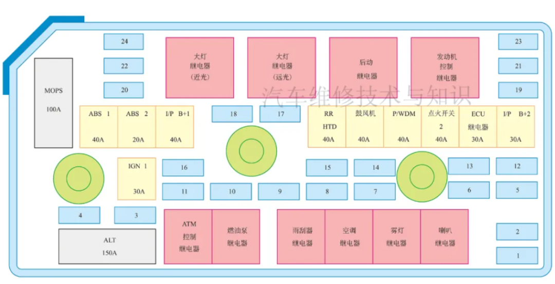

为了便于检修和制造,在现代汽车上往往把熔断器、继电器、线路铰接点等,集中安装在一个盒内,组成熔断器盒、继电器盒和接线盒。
【技术】汽车线束电气原理图的识读方法的图9
在电路图中,熔断器往往采用熔断器所在系统、作用的缩略语+熔断器规格来表示。
例如,“EfI1 10A”表示此熔断器位于燃油喷射系统熔断器盒1号位置上,熔断电流为10A。
也有的车型采用熔断器编号加熔断器规格来表示,例如,“NO.15 10A”。
继电器在电路图中,常常采用继电器所控制电器设备的名称,来表示继电器。例如燃油泵继电器、近光灯继电器等。
若同一个电器设备不止受一个继电器控制,则在电器设备名称后加数字来区分。例如点火继电器1、点火继电器2等。
在电路图中,电路的接点往往采用字母加数字的编号方法,例如S203、S202等。
熔断器、继电器的插座端子,用数字或数字加字母的方法来表示,例如1、2、87、87a、B1、B2等。
在现代汽车上,为了便于安装会把熔断器盒、继电器盒、接线盒装在一起组成熔断器、继电器接线盒或叫中央继电器盒,如下图所示。
【技术】汽车线束电气原理图的识读方法的图10
 北京现代汽车中央继电器盒
世界上各汽车制造厂家,在定位图熔断器、继电器、线路、铰接点的标注上,并没有统一的规定。
在查找这些电器设备在车上的位置时,可以先阅读汽车电路图,掌握了电路工作原理后,再根据电路图上的电器设备代码,综合查找各定位图。
就可确定熔断器、继电器等电器设备在车上的具体位置。
