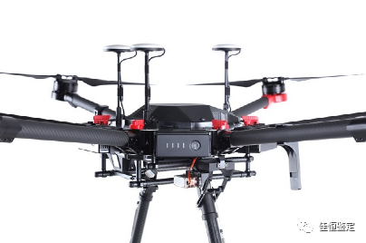

      航测无人机工作原理:通过无线电遥控设备或机载计算机远程控制飞行系统进行作业,使用小型数字相机(或扫描仪)作为机载遥感设备。
        航测无人机飞行平台系统构成:飞行平台,飞行导航与控制系统,地面监控系统,机载遥感设备,数据传输系统,发射与回收系统,野外保障装备,附设设备。
航测无人机飞控系统:飞控系统用于无人机的导航、定位和自主飞行控制,它由飞控板、惯性导航系统、GPS接收机、气压传感器、空速传感器等部件组成。
【测绘篇】航测无人机工作原理和优势的图1

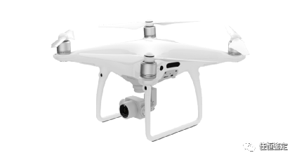

航测无人机起降
起飞方式:
滑跑起飞优点:无需弹射器。缺点:场地限制。
弹射起飞优点:没有场地限制。缺点:需要购置弹射器。
降落方式:
滑跑回收优点:无需回收降落伞。缺点:场地限制,安全性不如伞降。
伞降回收优点:安全可靠,受场地制约影响小。缺点:需要降落伞以及飞控系统支持。
【测绘篇】航测无人机工作原理和优势的图2
