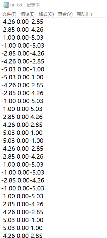

matlab可用如下格式导出节点坐标:
ansys导入节点坐标数据 附80多种ANSYS常用材料的参数文件下载的图1
ansys导入节点坐标数据 附80多种ANSYS常用材料的参数文件下载的图2

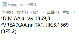

接下来,采用apdl语言定义存放数据的数组:(如下图)注意:(3F5.2要和matlab的fprintf中%5.2f对应)
ansys导入节点坐标数据 附80多种ANSYS常用材料的参数文件下载的图3
将存放数组的.txt文件与坐标.txt放在工作目录下:ansys导入节点坐标数据 附80多种ANSYS常用材料的参数文件下载的图4

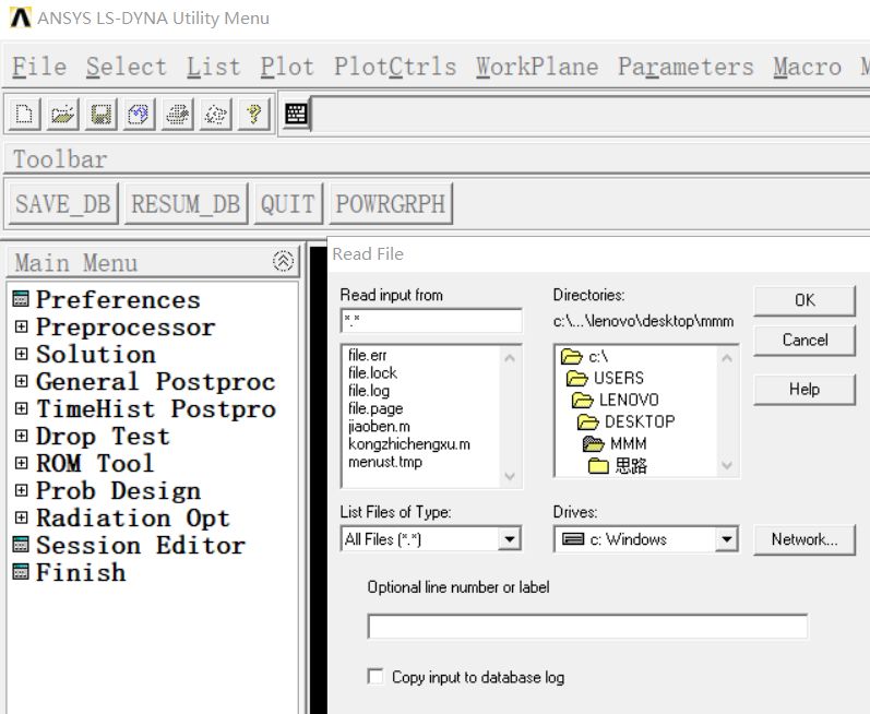

在菜单中选择file——read to file——选择“wang.txt”,程序自动搜索到存放在nn.txt的坐标数据。ansys导入节点坐标数据 附80多种ANSYS常用材料的参数文件下载的图5

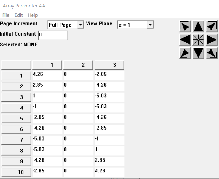

接下来,我们就可以在数组文件中看到导入的数据了:
ansys导入节点坐标数据 附80多种ANSYS常用材料的参数文件下载的图6
