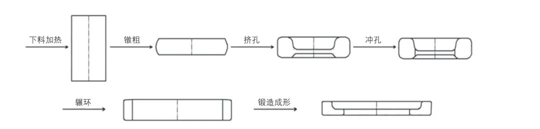

目前一些厂家的常规锻造工艺路线为:下料→加热→镦粗→成形→冲孔,冲孔后的连皮质量约7.5kg,材料利用率仅75%。为适应节能减排需求,选用辗环制坯后锻造工艺,详细的工艺路线为:下料→加热→镦粗→挤孔→冲孔→辗环→锻造成形,工步图如图2 所示,此方案连皮质量约2kg,材料利用率可达到90%,且大大减小了锻造成形时锻件的投影面积,从而减小锻件的终锻成形力。

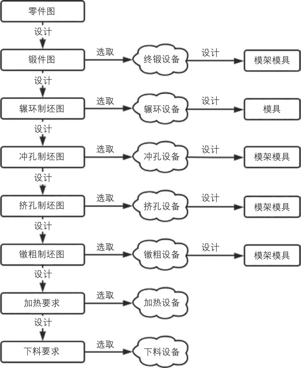

采用逆向设计的方式,根据客户提供的机加工零件图,来设计锻件图,从而设计出制坯图,并且可根据设计的图纸及要求来对设备进行选型,然后可根据设备的类型来设计出相应的模架和模具,采用逆向的设计方式来一步步的制定齿环类锻件自动化的锻造工艺过程,设计流程图如图3 所示。

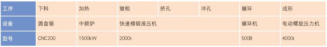

根据中频炉选型规则,可以按产品重量和产能选择合适功率中频炉。重量较大的棒料一般采用下料锯床与中频炉直接连线的方式,保证中频炉供料的稳定性,可根据棒料直径及生产节拍选择合适的中频炉。最终工艺及设备选型见表1。

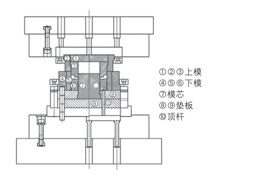

模具模架的设计

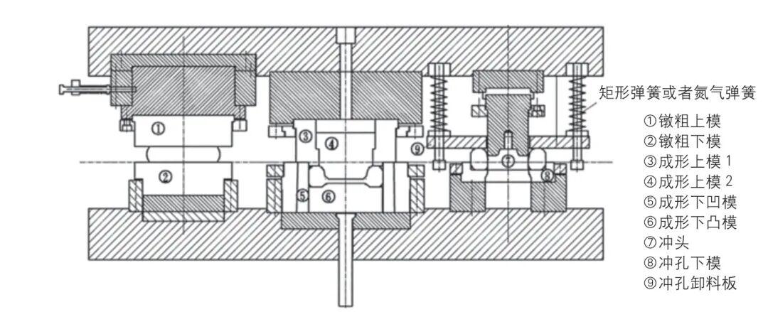

2000t 液压机三工位模架模具的设计
液压机三工位制坯模架结构设计如图6 所示。
齿环类锻件自动化锻造生产工艺开发的图7
图6 三工位制坯模
三工位模具难点在冲孔工位的卸料,冲孔的卸料结构采用上卸料,这样使锻件留在下模统一的位置,便于机械手的夹持。卸料弹簧可选用常规的矩形弹簧或者氮气弹簧,矩形弹簧的好处是相对来说耐高温,但提供的卸料力有限,所需的卸料行程较大。氮气弹簧可提供较大的卸料力(单根可选择弹力6t到10t的,且初始弹力6t)。
4000t 终锻模架模具的设计
终锻模架模具结构设计如图7 所示。
齿环类锻件自动化锻造生产工艺开发的图8
图7 4000t 电动模架模具结构
终锻设备采用的是4000t 电动螺旋压力机,此压力机的优点是打击能量可控,设备自带液压三点顶料系统,锻件的顶料采用环形结构,设备自带的三点顶料为十字形状的顶料板,顶料结构适应性强,适用于不同直径环件。

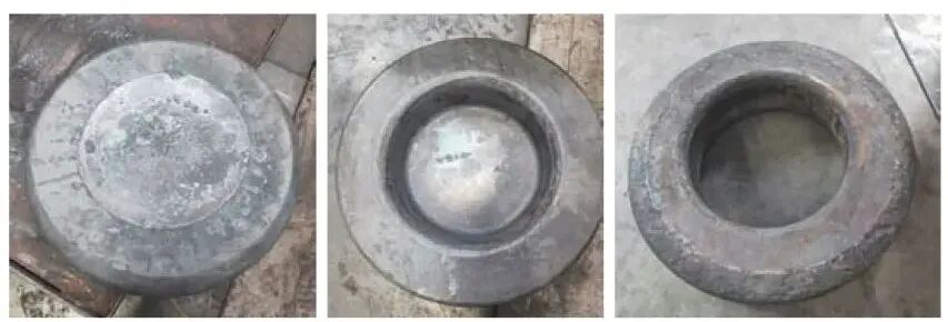

生产验证

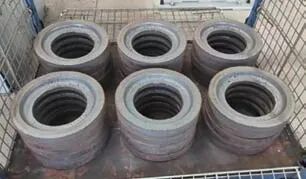

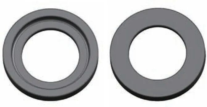

图8 为辗环前三工位制坯得到的环形件毛坯,图9 为辗环扩孔后得到的毛坯,图10 为终锻成形后得到的成品锻件,锻件成形良好,未出现折叠。量产后,锻件后续机加工达到预期目标,图11 为机加工后产品。
齿环类锻件自动化锻造生产工艺开发的图9
图8 辗环前三工位制坯得到的环形件毛坯
齿环类锻件自动化锻造生产工艺开发的图10
图9 辗环扩孔后得到的毛坯
齿环类锻件自动化锻造生产工艺开发的图11
图10 终锻成形后得到的成品锻件
齿环类锻件自动化锻造生产工艺开发的图12
图11 机加工后产品
