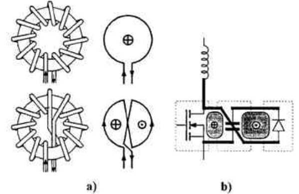

5、尽量利用环路对消的原则来布线,进一步降低大 di/dt 回路的面积,如图 1 所示(类似双绞线利用环路对消原理提高抗干扰能力,增大传输距离):
来点硬货!layout与PCB的29个基本关系的图1
图1:环路对消( boost电路的续流环)
6、降低环路面积不仅降低了辐射,同时还降低了环路电感,使电路性能更佳。

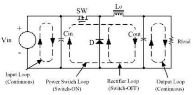

12、开关电源通常有 4 个电流环:输入、输出、开关、续流,(如图 2 )。其中输入、输出两个电流环几乎为直流,几乎不产生 emi ,但容易受干扰;开关、续流两个电流环有较大的 di/dt ,需要注意。
来点硬货!layout与PCB的29个基本关系的图2
图2:Buck电路的电流环

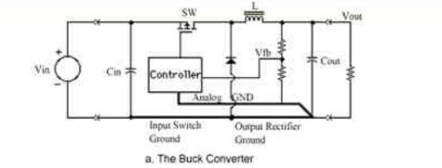

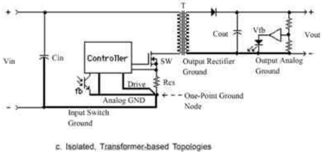

21、开关电源通常有三种地:输入电源大电流地、输出电源大电流地、小信号控制地,地的连接方法见如下示意图:
来点硬货!layout与PCB的29个基本关系的图3
来点硬货!layout与PCB的29个基本关系的图4
22、接地时首先应先判断地的性质,再进行连接。采样及误差放大的地通常应当接到输出电容的负极,采样信号通常应从输出电容的正极取出,小信号控制地和驱动地通常要分别接到开关管的 E/S 极或取样电阻上,防止共阻抗干扰。通常 IC 的控制地和驱动地不单独引出,此时取样电阻到上述地的引线阻抗必须尽量小,最大程度减小共阻抗干扰,提高电流采样的精度。

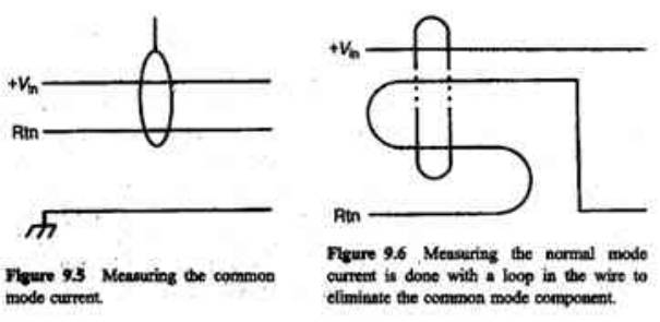

28、差模和共模电流的测量:
