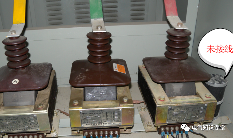

电流互感器为什么一端要接地?90%的电气人员都是一知半解!的图1
为了保证安全,电流互感器二次侧必须接地,在电流互感器二次侧有高压危险时候起到保护作用,来保证人身和设备的安全。
电流互感器为什么一端要接地?90%的电气人员都是一知半解!的图2

(3)电流互感器为什么要接地?
它就是为了保证安全,一是设备安全、二是人身安全。因为电流互感器一次绕组与二次绕组间及二次绕组与地之间是有分布电容存在的。那么这个分布电容的分压使二次绕组对地产生较高电压。还有就是一次绕组和二次绕组之间的绝缘由于某些原因导致破损,那么一次回路的高压会直接加到二次回路中,对二次设备和人身安全来说危害甚大。
所以电流互感器二次侧必须接地,而且二次回路有且只有一个接地点,不允许有多个接地点。
