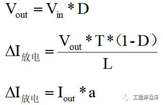

选型的分析是根据下面的公式,公式的推导过程非常简单
怎么选择DCDC BUCK降压型开关电源的电感?的图2
a是电流纹波系数,或者纹波率。
上面的公式稍微变形就可以得到下面的公式
怎么选择DCDC BUCK降压型开关电源的电感?的图3

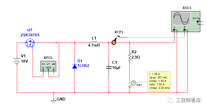

举个“栗子”:
假定BUCK的输入是10V输出是5V,负载是2A的电流需求,开关频率在2Khz,那么求电感值及其Isat参数。
怎么选择DCDC BUCK降压型开关电源的电感?的图4
  1. 电感值
负载电路是2A,纹波系数a按30%来看则,I=2*0.3=0.6A
怎么选择DCDC BUCK降压型开关电源的电感?的图5
电感值通常要留一定余量比如20%-30%,我们暂取20%,则电感选取2.4mH,实际比较接近的电感值为4.7mH。

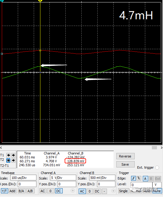

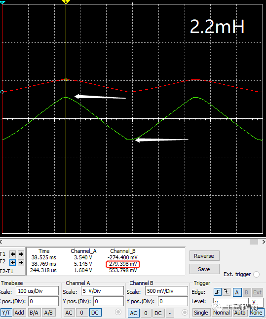

为了理解电感值对电流纹波的影响,我们分别对比下2.2mH和4.7mH时电流纹波的大小,见下图。
图中红色为输出电压,绿色为输出电流(1mV=1mA),可以看到在电感选取为2.2mH时,纹波电流峰峰值大约为0.28*2=0.56A,接近Iout*30%=0.6A;而增加电感到4.7uH时电流纹波就小很多,大约为0.13*2=0.26A,只有大约13%。
怎么选择DCDC BUCK降压型开关电源的电感?的图6怎么选择DCDC BUCK降压型开关电源的电感?的图7

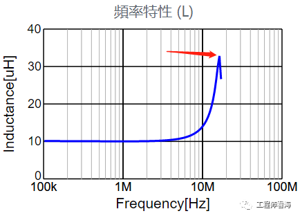

  1. 自谐振频率
理想电感的阻抗随着频率增加而增加,而实际电感具有直流电阻和寄生电容,在低频处呈现感性,在高频处呈现容性。这个转折频率就是电感的自谐振频率,如下图所示,我们需要让电感的自谐振频率避开它的工作频率,通常而言这个自谐振频率要远高于开关频率,一般可以以10倍频率作为参考,也就是说开关频率要低于谐振频率的10%。
怎么选择DCDC BUCK降压型开关电源的电感?的图9
