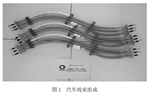

汽车线束主要由铜制接插件、塑料护套和电线等组成,插接件与电线压接后安装在塑料护套内,电线以线束捆扎、胶带包裹构成,如图1 所示。电线束在整车中的作用是将电气系统的电源信号和数据信号进行传递和交换,实现电气系统的功能和要求。汽车线束应用于汽车各个部位,有处于高温环境下的发动机机舱里,有处于沙尘、水和泥渍等恶劣环境的底盘下,有处于汽车前后门及行李后盖的弯折处等等,汽车线束在这些复杂严苛的环境中长期工作,可能面临各种失效的发生。

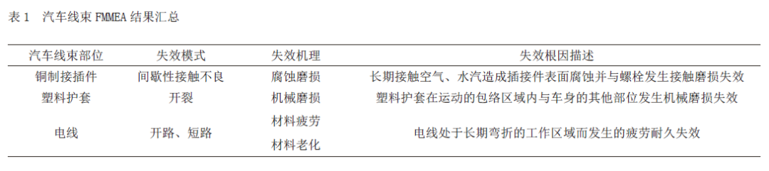

因此,研究汽车线束的失效模式和失效机理对于预防汽车线束的失效发生具有重要作用。如前所述,汽车线束主要由铜制接插件、塑料护套和电线这3 类组成,关于汽车线束的FMMEA 汇总如表1 所示。

从汽车线束FMMEA 可以看出,对汽车线束影响最大的部位为铜制接插件和电线,此类失效属于汽车线束的功能性失效,轻者影响汽车某个功能的使用,重者危害汽车驾驶员的安全。因此,需要重点关注铜制接插件和电线在实际使用过程中的失效情况。
为了量化估计车线束的疲劳寿命,则需设计量化的加速试验方案,如前所述,重点考虑汽车线束的铜制接插件和电线的失效,其对应的失效机理分别为腐蚀磨损、材料疲劳和材料老化,根据各失效机理分别建立对应的失效物理模型。

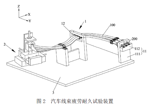

关于应力载荷的参考条件,即加速试验的一个参照点,所谓的参照点是指产品在正常工作环境条件下的应力载荷水平。本文以汽车线束为研究对象,主要考核汽车线束长期弯折耐久运动的线束疲劳失效寿命,为了实现线束疲劳耐久运动,以达到加速的作用,采用了线束疲劳耐久试验装置(如图2 所示)模拟汽车线束在实际工作中的安装状态及弯折运动。

关于加速试验量化参数的估计,主要包括加速试验应力水平的估计,加速试验时间的估计以及加速因子的估计。本试验主要考虑线束材料疲劳及材料老化二种失效机理条件下的加速试验方案,加速线束疲劳失效采用线束疲劳耐久试验装置,将线束三轴向运动位移范围设置为±12 mm,频率为1 Hz,即三轴同时运动一次时间为1 s,试验时间设置为105 s,加速线束老化失效利用温箱来实现,设置温度为125 ℃,时间设置为1 000 h。
