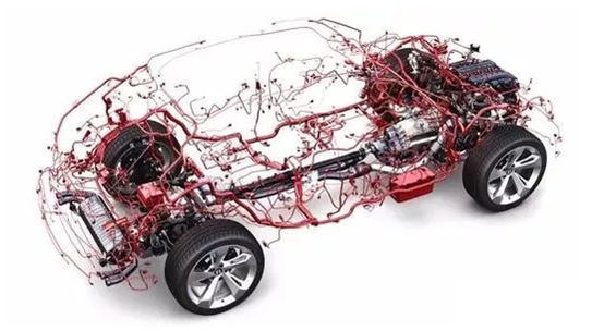

详解低压线束三维布置设计规范/要点
散漫说,这篇文章应该涵盖了绝大多数线束三维布置的要点了。线束三维布置设计的质量直接影响到样车试制的品质,高效的三维布置可以减少试制过程出现的问题,保证整车线束开发时间匹配整车开发流程。
本节主要是总结线束三维布置的一些规范要求,提升线束工程师三维布置设计的内功。
详解低压线束三维布置设计规范/要点的图1
线束三维布置设计一般从这几个方面来考虑,即:
  • 要求线束易于装配,装配工艺性好
  • 要求保证线束的可维修性,线束可维修性好
  • 要求保证线束布置的可靠性,布置设计的可靠性保证
  • 要求线束布置的轻量化设计及线束布置的成本考虑
  • 要求线束布置美观,隐藏/横平竖直
