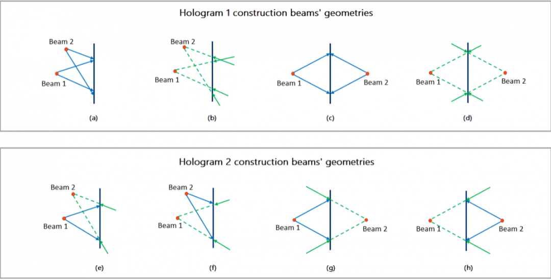

全息图 1 和全息图 2 的表面都是基于构造光来自于点光源并且没有像差的假设。当两束构造光束发散或收敛时使用全息图 1,当一束构造光发散而另一束构造光收敛时使用全息图 2。两种模型的典型设置例子如下图所示,其中蓝色光线表示发散的构造光束,绿色光线则表示收敛的构造光束。
ZEMAX | 如何在 OpticStudio 中建模全息图的图7
全息图 1 和全息图 2 都可以用来建模传输或反射全息图。对于传输全息图,构造光来自全息图表面的同一侧,如在上图 (a)、(b)、(g) 和 (h) 组中所示。相反,对于反射全息图,构造光来自全息图表面的相反两侧,如在上图 (c)、(d)、(e) 和 (f) 组中所示。

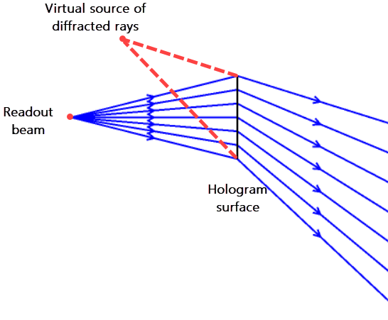

在重建步骤中,如果读出光束与构造光 1 重合,则光线就会像来自结构光源 2 一样发生衍射,如下图所示:
ZEMAX | 如何在 OpticStudio 中建模全息图的图9
同样的原理也适用于将构造光翻转,并用反射全息图代替。这两种场景的示例可以在本文附件中找到(分别是“Hologram1_transmission.zar” 和 “Hologram2_reflection.zar)。

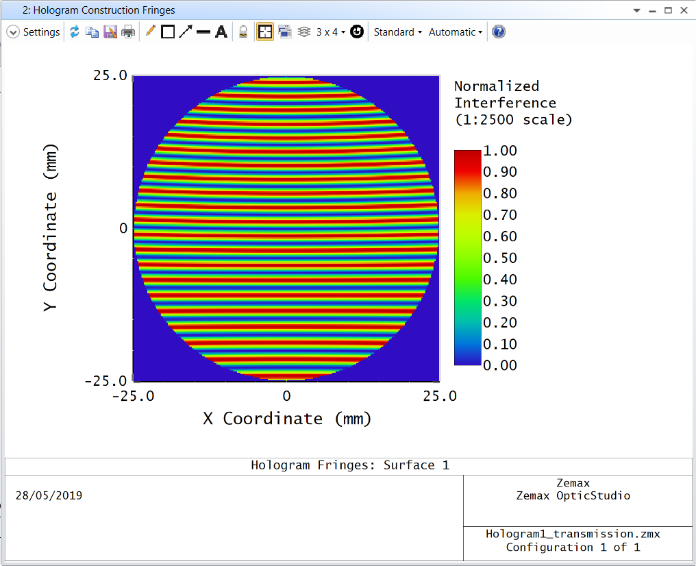

请注意,往期文章:如何使用 ZOS-API 分析全息图的结构条纹 中描述的全息图构造干涉自定义分析,可以用于可视化由两束构造光的干涉产生的条纹。
例如,文件“ Hologram1_transmission ”的全息图构造条纹如下图所示。
ZEMAX | 如何在 OpticStudio 中建模全息图的图10

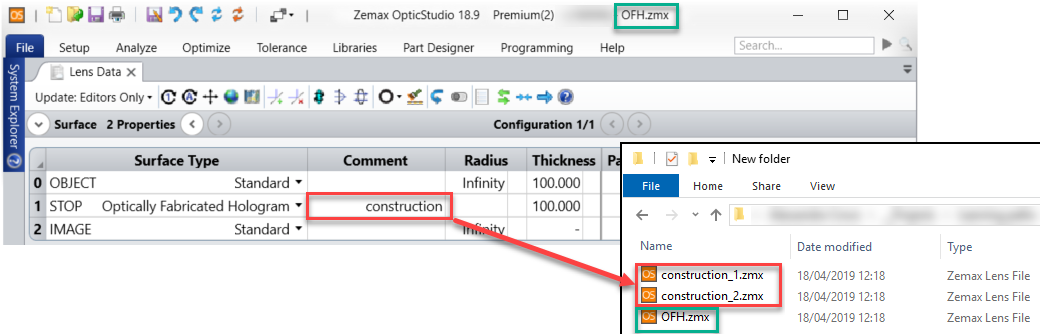

构造文件需被放置在重建文件的相同文件夹中,它们的名称也应该相同,但在末尾附加“ _1 ”和“ _2 ”的后缀。然后通过在 OFH 表面的注释中指定它们名称的公共部分(即没有后缀),在重建文件中调用这两个文件。例如,如果构造文件名为“ construction_1 ”和“ construction_2 ”,那么在重建文件中你应该输入 OFH 的注释为“ construction ”,如下图所示:
ZEMAX | 如何在 OpticStudio 中建模全息图的图11

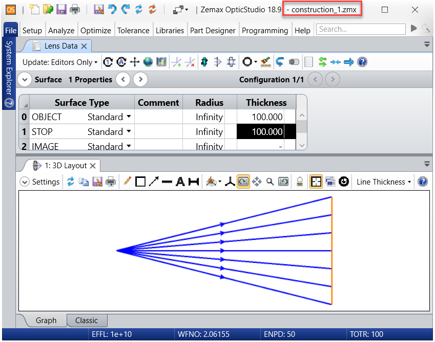

例如,使用 OFH 表面建模与文件“ Hologram1_transmission.zar ”的相同系统。我们需要定义 construction_1.zmx,用于重建由构造光源 1 产生的光线,并落在光阑上。
ZEMAX | 如何在 OpticStudio 中建模全息图的图12

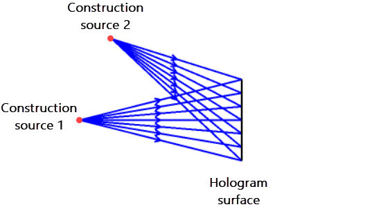

同样,construction_2.zmx 应该重新创建由构造光源 2 产生的光线,并落在光阑上。您可以使用一个坐标间断表面,以便从离轴光源产生光线,如下图所示:
ZEMAX | 如何在 OpticStudio 中建模全息图的图13

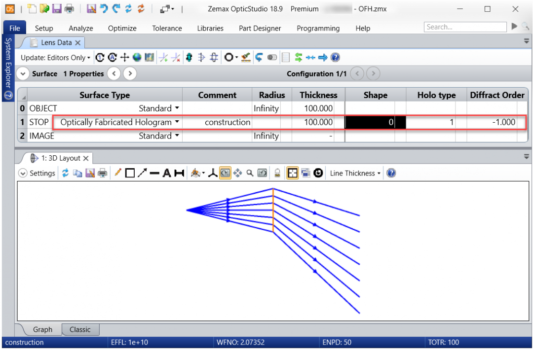

一旦创建了构造文件,就可以在重建文件中通过引用注释参数中的构造文件来定义 OFH 表面,正如前面解释的那样。OFH 还具有其他表面特定参数的特征,如:
  • 基底形状,如:
    • 圆锥形
    • 椭圆形,带有附加的多项式非球面项
    • 圆柱形
  • 全息类型,对应于全息图 1 型(全息类型 = 1)或全息图 2 型(全息类型 = 2)
  • 光程差,一般为 0(自动),但如光程差没有正确计算需手动修改
  • 衍射级次
尝试建模与文件“ Hologram1_transmission.zar ”相同的模型,我们将使用形状 = 0(全息图基底是一个平面),全息类型=  1(两个构造光源发散)和 -1 级衍射。在重建文件中的 OFH 将产生如下图所示衍射光线,这与文件“ Hologram1_transmistion .zar ”是一致的。
ZEMAX | 如何在 OpticStudio 中建模全息图的图14
文章附件中提供的“ OFH.zar ”包含重建文件以及前面提到的两个构造文件。由于这三个文件由 OFH 表面链接在一起,单击在重建文件中的文件 (File) … 创建存档文件 (Create Archive) 将它们都打包在同一个 ZAR 文件中。

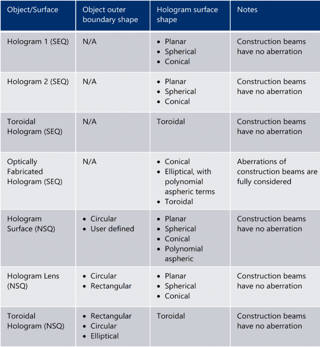

OpticStudio 全息面和物体总结
ZEMAX | 如何在 OpticStudio 中建模全息图的图15
物体/表面 物体外边缘形状 全息表面形状 备注
全息表面1(序列) N/A
  • 平面
  • 椭圆
  • 圆锥形
构造光没有像差
全息表面2(序列) N/A
  • 平面
  • 椭圆
  • 圆锥形
构造光没有像差
圆柱形全息(序列) N/A
  • 圆柱形/环形
构造光没有像差
光学构造全息(序列) N/A
  • 圆锥形
  • 椭圆,带有非球面参数
  • 圆柱形
构造光的像差被全部考虑
全息表面(NSQ)
  • 圆形
  • 用户自定义
  • 平面
  • 椭圆
  • 圆锥形
  • 非球面
构造光没有像差
全息棱镜(NSQ)
  • 圆形
  • 方形
  • 平面
  • 椭圆
  • 圆锥形
构造光没有像差
圆柱形全息(NSQ)
  • 圆形
  • 方形
  • 椭圆形
  • 圆柱形
构造光没有像差
