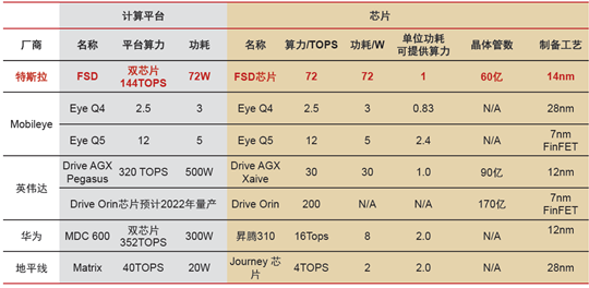

目前市面上可供选择的AI芯片并不多,尤其是达到量产状态的,只有特斯拉、NVIDIA、Mobileye了。除了特斯拉自研自用不对外,其他品牌目前都可以通过合作开发方式拿到测试样件。
自动驾驶域控制器研究:AI芯片选型方案详解的图2

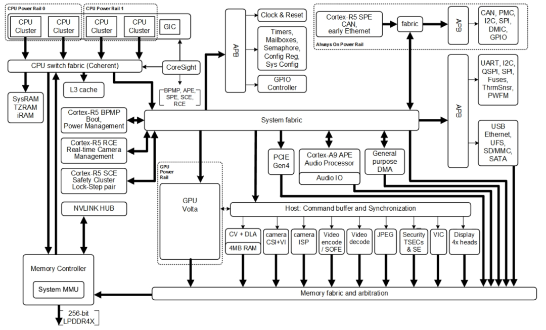

以NVIDIA Xavier为例,相对而言,由于NVIDIA Xavier推出较早,并且生态布局相对完善,对于开发者来说可以快速构建系统和开发AI应用,因此基于Xavier模组进行域控制器设计的企业不在少数。
XavierSoC最高算力可达30TOPs,内有Valta TensorCore GPU,八核ARM64 CPU,双NVDLA 深度学习加速器,图像处理器,视觉处理器和视频处理器等六种不同的处理器,使其能够同时、且实时地处理数十种算法,用于传感器数据处理、环境感知、定位和绘图以及路径规划。
芯片内部结构如下图所示:
自动驾驶域控制器研究:AI芯片选型方案详解的图3

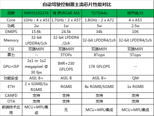

由如上对于自动驾驶域控制器选型过程中比较重要的几个因素,我们对市场主流的控制器芯片进行了统计分析得出如下分析结果对比表:
自动驾驶域控制器研究:AI芯片选型方案详解的图7
