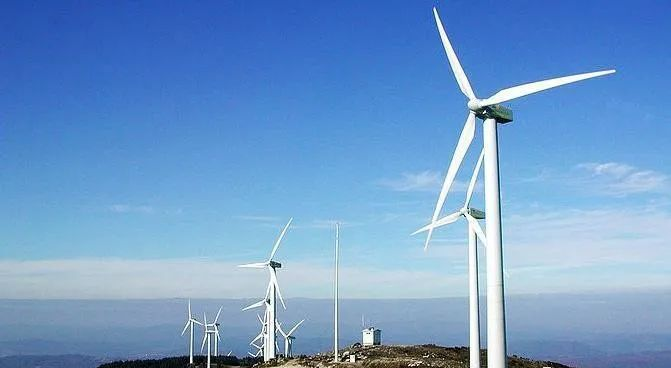

赵树椿给风机安装的激光多普勒雷达,能提前15秒钟感知到风。安装激光雷达半年之后,与去年的同期数据相比,风场发电量增加了300万度。按照这个趋势,在这片风场剩余的17年生命周期里,将多发电超过1亿度

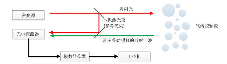

激光雷达测风方式为非接触测量,犹如为风机装上了观测风速的眼睛,可以主动测量距离机组前一定范围的风速,不受气动外形和尾流的影响,测量精度高。精准的测量结果与连续的趋势变化感知对机组的主动控制有相当大的指导意义。
目前投入应用的机载式激光雷达属于相干激光雷达,根据相关光系统可细分为连续波雷达和脉冲雷达,两者的基本工作原理上是一致的。当相干光束照射到空气中的气溶胶颗粒,一部分光会被气溶胶颗粒散射而产生回波。根据多普勒原理,气溶胶颗粒沿相关光束方向的运动会导致回波的频率变化,如下式所示:
【6/2更新】提前15秒感知到风!风电机组多发1亿度电量,咋做到的?的图5
上式中,c 代表光速, Vlos是气溶胶颗粒沿相关光光束方向的运动速度,ν和λ分别代表激光束的频率和波长,δν是回波信号的频移。根据多普勒原理,回波信号的频移是正比于气溶胶颗粒运动速度(风速)的。在机载式激光雷达内部,回波光束和本机振荡器(参考光束)在光电探测器内进行拍频处理,光电探测器的输出再经过模数转换,在工控机内进行频谱处理等数字调解方法,最终获得风速风向等信息。

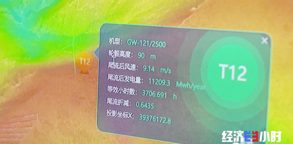

在云南的另一片山地,一个全新智能风电场的开发即将开始。他们借助一台测绘无人机,在数以万计的预定位置上拍摄照片,加上海量的历史气象数据,一个数字化风场,快速出现在电脑上。数字技术,使风电场的建设周期缩短15%以上。收集到的精细数据,还可以快速规划出最优的风机布局,发电量也将大幅提高。
