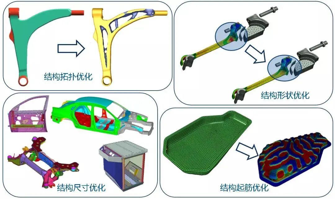

最基本的是,拓扑优化使用数学算法,通过从三维实体模型中去除几乎没有负载或力和扭矩的区域的材料来实现轻量化结构。它最常被应用于结构分析,但算法也被开发用于流体流动、传热和几乎所有可以在计算机上离散、建模和分析的物理现象。
通过拓扑优化,用户指定边界框和限制材料添加位置的"禁区",部件和任何配合界面上的负载,以及限制运动或确保与其他部件连接的任何额外约束。这通常是由设计工程师或结构分析员完成的,但制造和工艺工程师可以使用拓扑优化来设计轻量化夹具。

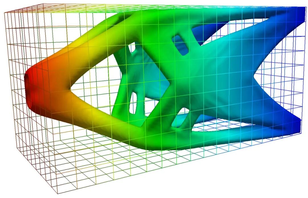

一旦指定了载荷、约束和体积边界,就可以使用拓扑优化算法从现有部件中移除材料以减轻其重量。材料也可以通过算法添加回来,以确保在试图实现目标减重时,部件不会失败、变形太大或者低于给定的安全系数。
将拓扑优化应用于流体流动、传热和其他类型的问题也遵循同样的基本设置,用相关的性能指标(如压力、阻力或热效率)取代结构标准。离散化、计算能力和分析的保真度(如线性、非线性)推动了结果的准确性以及获得结果的成本和时间。

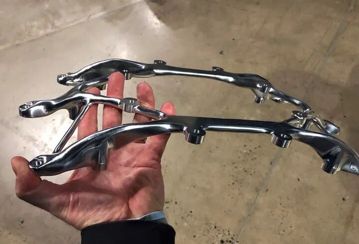

在减法零件上没有分层效应,但在加工时将会有其他迹象。图片来源:TimothySimpson,宾夕法尼亚州立大学
大多数传统拓扑优化算法的有趣之处在于,它们通过从原始结构中减去材料来生成零件。大多数算法从现有的部件开始,然后慢慢地从低应力区域移除材料,直到一定数量的材料被消除,或者一个或多个偏移或失败标准变得活跃。因此,我们可以计算机算法得出减材制造部件的最优拓扑结果,从而以设计出最适用于3D打印制造的版本。
