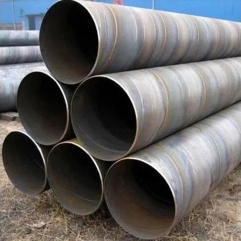

3. 钢管的长度尺寸
1)一般以钢管的外径D 、内径和壁厚S 的毫米(mm)数标定。
2)每种钢管有规定的不同尺寸,如无缝钢管外径50mm的,壁厚有2.5-10mm 的15种;或者说相同壁厚5mm的,外径有32-195mm的29种。又如焊接钢管公称口径25mm的壁有3.25mm的普通钢管和4mm的加厚钢管。
