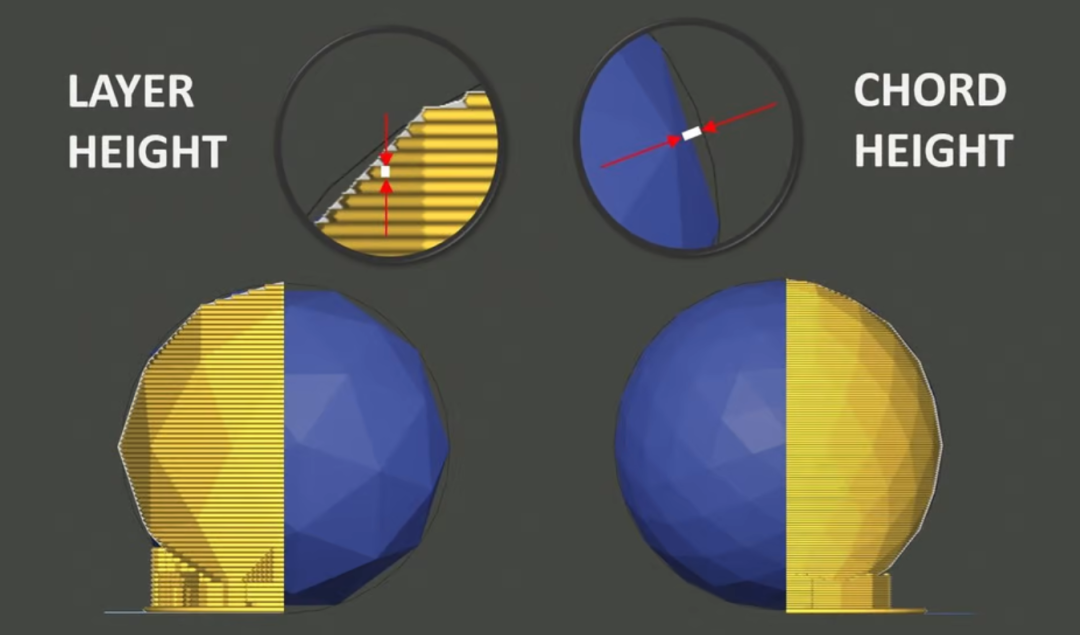

●从设计软件导出3D模型的方式也会对最终打印件的表面质量产生影响。弦高是 STL 文件与源模型的最大允许偏差。弦高越低,意味着模型将具有较高的多边形数,从而减少曲面上看到的多面角。导出STL文件时,保持弦高远低于打印层高度会提高表面质量。如果您从Thingiverse等共享网站下载了 STL 文件,您将无法更改弦高。通常,但存储库上的 STL 文件往往具有不错的分辨率,因此您无需担心这一点。

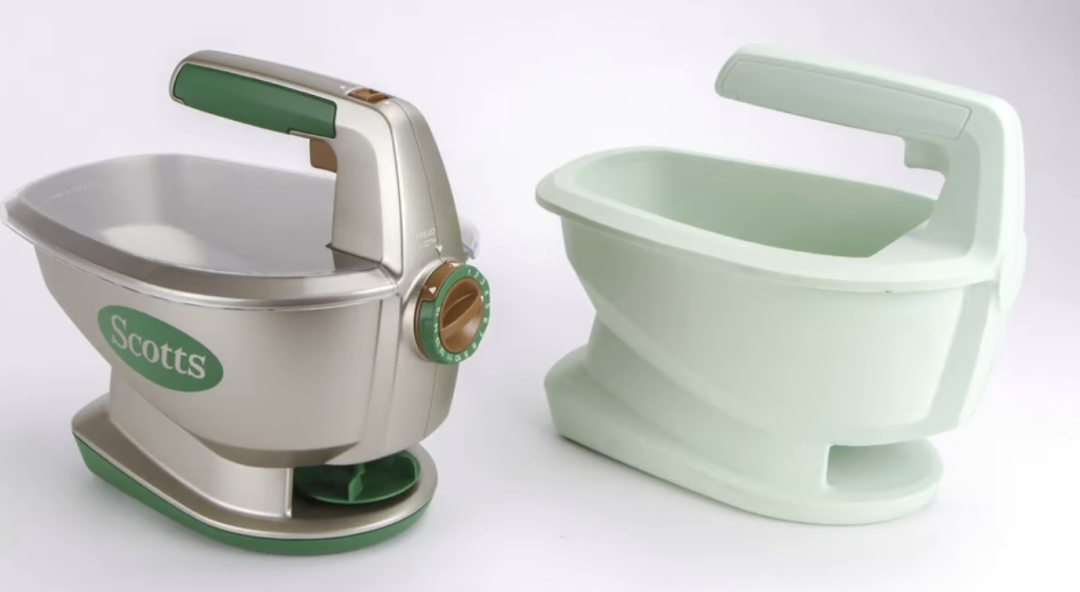

5.独特的切片软件功能还有助于实现更平滑的3D打印。Ultimaker Cura和PrusaSlicer提供了一种称为“熨烫”的功能,可以平滑打印的顶层。
