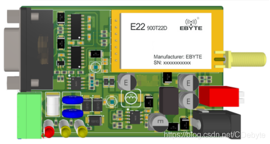

01 那怎么样的放置是合理的?(含无线模组的PCB布局要点)
  • 模拟电路与数字电路物理分离,例如MCU与无线模组的天线端口尽量远离;
  • 无线模组的下方尽量避免布置高频数字走线、高频模拟走线、电源走线以及其它敏感器件,模组下方可以铺铜;
  • 无线模组需尽量远离变压器、大功率电感、电源等电磁干扰较大的部分;
  • 在放置含有板载PCB天线或陶瓷天线时,模组的天线部分下方PCB需挖空处理,不得铺铜且天线部分尽量处于板边;
  • 无论射频信号还是其它信号走线应尽量短,其它信号还需远离无线模组发射部分,避免受到干扰;
  • 布局需考虑无线模组需要具有较完整的电源地,射频走线需留出地孔伴随空间;
  • 无线模组所需的电压纹波要求较高,因此最好在靠近模组电压引脚处增加较为合适滤波电容,例如10uF;
无线模块发送频率快,对电源的瞬态响应有一定要求,除了设计时需要选取性能优异的电源方案外,布局时也要注意合理的布置电源电路,充分发挥电源性能;如DC-DC布局是就需要注意续流二极管地与IC地的距离需要尽量靠近保证回流、功率电感与电容之间的距离需要尽量靠近等。

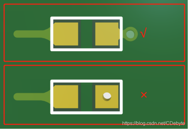

05 相邻焊盘连接与泪滴
如果IC的相邻引脚需要相连,需要注意的是最好不要在焊盘上直接进行连接,而是引出在焊盘外连接,这样可以防止生产时IC的引脚连锡短接。
另外相邻焊盘间引出的线宽也需要注意,最好不超过IC引脚的大小,一些特殊引脚除外如电源引脚等。
快速提升PCB板Layout质量的6个细节的图6

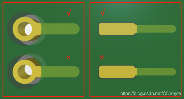

泪滴可以有效的减小因为线宽突变而造成的反射,可以让走线与焊盘平稳连接;
添加泪滴解决了走线与焊盘之间的连接受冲击力容易断裂的问题;
从外观上看添加泪滴也可以让PCB看起来更加合理美观;
快速提升PCB板Layout质量的6个细节的图7
06 过孔的参数设置与放置位置
过孔的大小设置合理程度对电路的性能有着极大的影响,合理的过孔大小设置需要考虑过孔所承受的电流、信号的频率、制作工艺难度等。因此PCB Layout需要特别的注意。
过孔的放置位置也同样重要,过孔如放置在焊盘上,生产时便容易导致器件焊接不良,因此一般过孔都放置在焊盘外,当然在空间极其紧张的情况下过孔放置在焊盘上再加上制板商的盘中孔工艺也是可以的,不过这样做生产成本便会增加。
快速提升PCB板Layout质量的6个细节的图8
