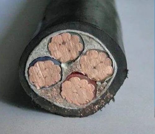

单线背股、松股
产生原因
1.放线张力不均匀,松松紧紧,张力松的线芯走得多、造成背股;
2.压模孔型太大,起不到适当调节张力的作用;
3.压模位置不当,绞合角不合理;
4.节距比较大。
束线机束制19股及以上的单线芯,由于束线没有方向的区别,只能同向束制,所以线芯结合呈不规则状态。
目前生产厂家大都采用双节距束制,因此束线束制19股以上的线芯,背股,松股现象比绞线严重。
