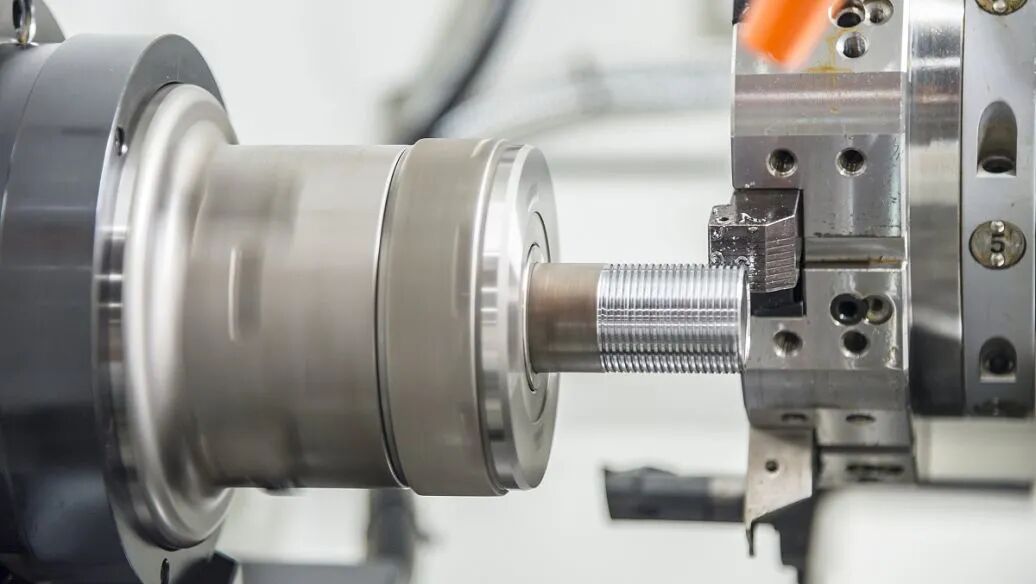

我国数控机床的精度是多少?和国外差距有多大。的图1
