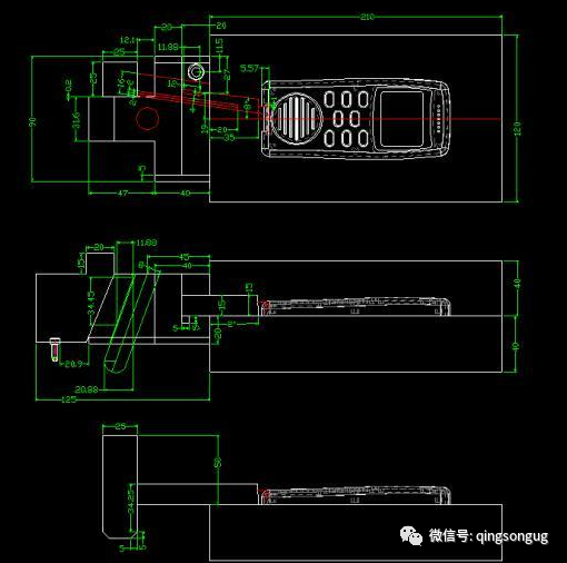

很多机壳类产品侧面有凸起或者凹陷的孔,在行位开模方向上不能一次脱扣,今天给大家分享一种行位上出行位的结构。供大家参考
UG模具设计之行位上出行位模具结构的图1

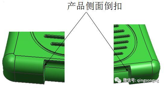

1 此产品侧面有两处1.07MM凹孔,不能同时与行位一起开模,由于此处空间较小,考虑用行位上做T形槽的结构 。

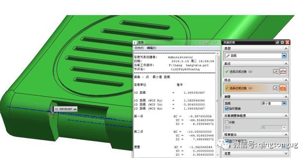

2 T形结构设计如下:用一个行位头通过T槽连接两个T形块结构。

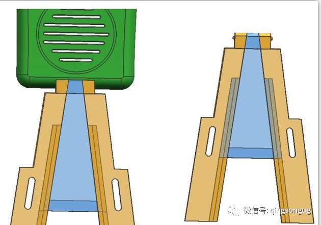

3 运动原理:当斜导柱竖直向上拨动行位座,大行位向后运动,由于行位头连接在行位座上,带动两个T形块运动,T形块被挡块挡住 ,不能跟着行位座向后走,只能往中间缩,完成水平方向的脱扣,最后跟着大行位一起运动

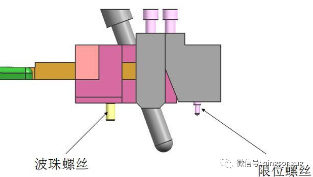

5 利用波珠螺丝和限位螺丝限位
