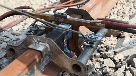

伴随着和若铁路最后一处钢轨接头
顺利完成焊接

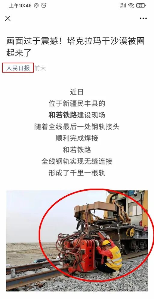

而合围塔克拉玛干沙漠这一壮举
用到了一种焊接技术
【6/8更新】合围塔克拉玛干沙漠的铁路,千里一根轨,是如何做到的?的图4

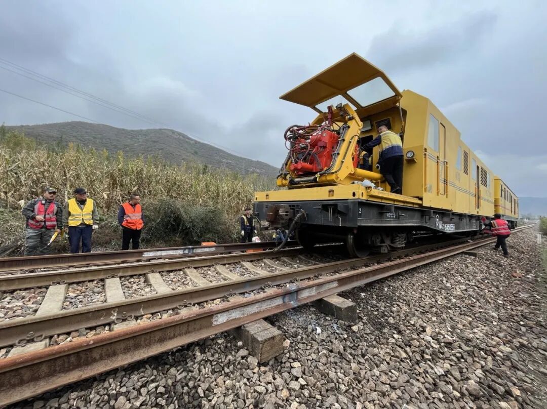

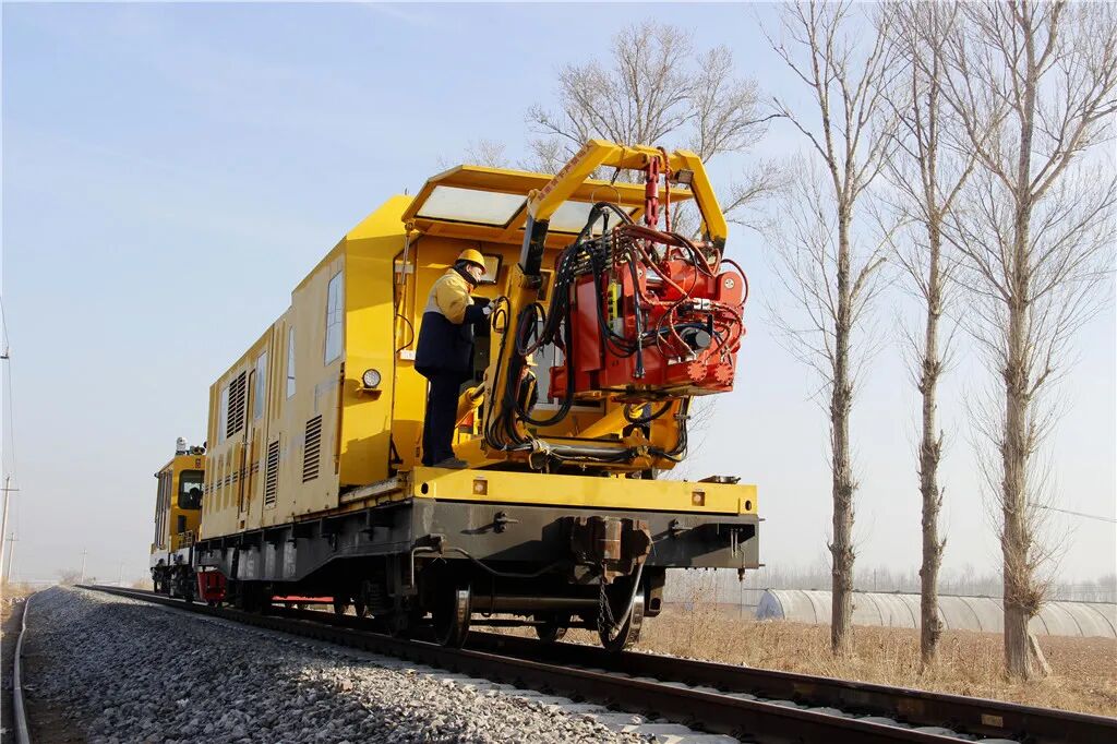

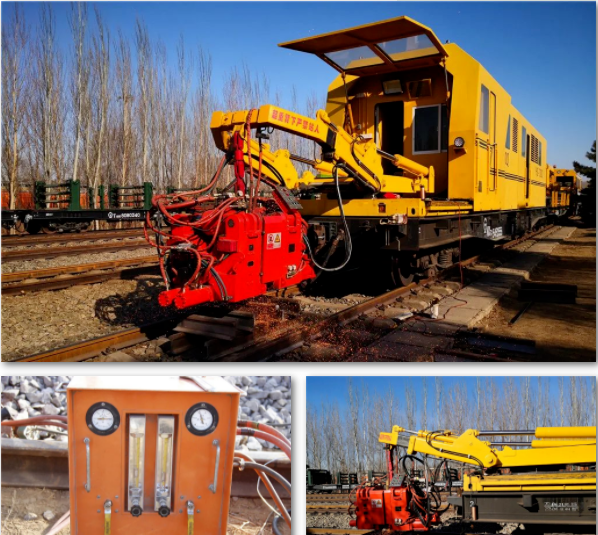

图中的焊轨产品是YHG-1200Q型非自行式钢轨闪光焊轨车(以下简称为LR1200钢轨闪光焊轨车)。

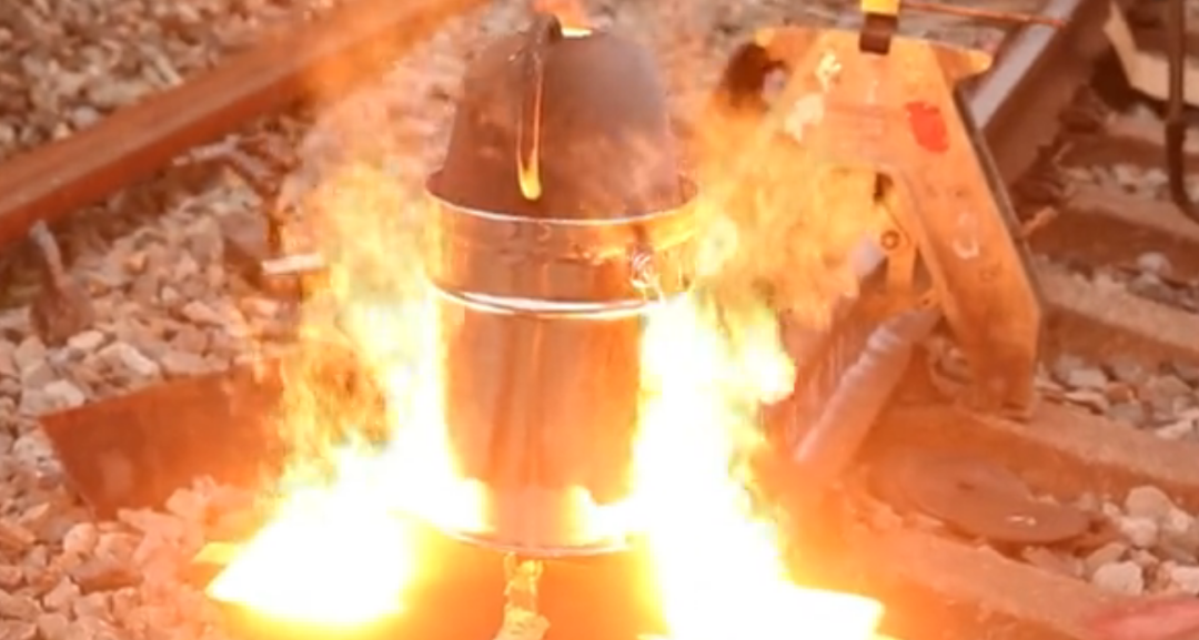

钢轨焊接,是指用焊接方法将轨端不钻螺栓孔,未经淬火的钢轨焊接成连续长轨条的钢轨。过去,线路施工钢轨焊接通常采用铝热焊或气压焊。
【6/8更新】合围塔克拉玛干沙漠的铁路,千里一根轨,是如何做到的?的图6

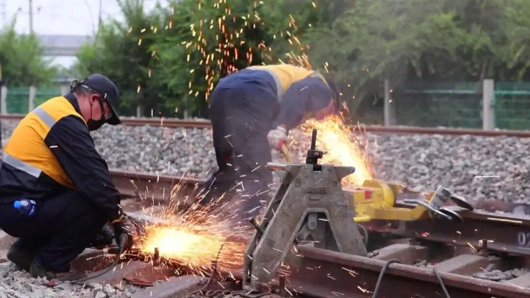

钢轨铝热焊接,是将铝粉、氧化铁和其它合金添加物配制成的铝热焊剂放在特制的反应坩埚中,用高温点燃引发铝热反应。在铝热反应过程中,温度可达2000℃—3000℃并通过化学反应生成铁水,再通过浇铸和冷却结晶,将两段钢轨焊成整体。

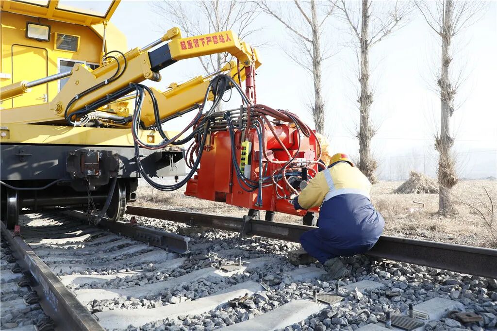

YHG-1200Q型非自行式钢轨闪光焊轨车安装了世界上最先进的悬挂式闪光焊机,采用全自动的焊接方式,具有保压推凸功能,拉伸顶锻力大,能够有效地保证焊接接头的高质量和高稳定性。

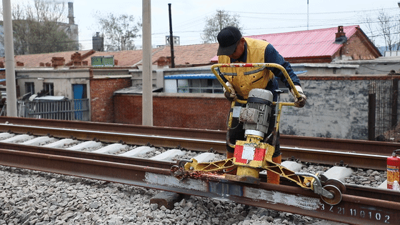

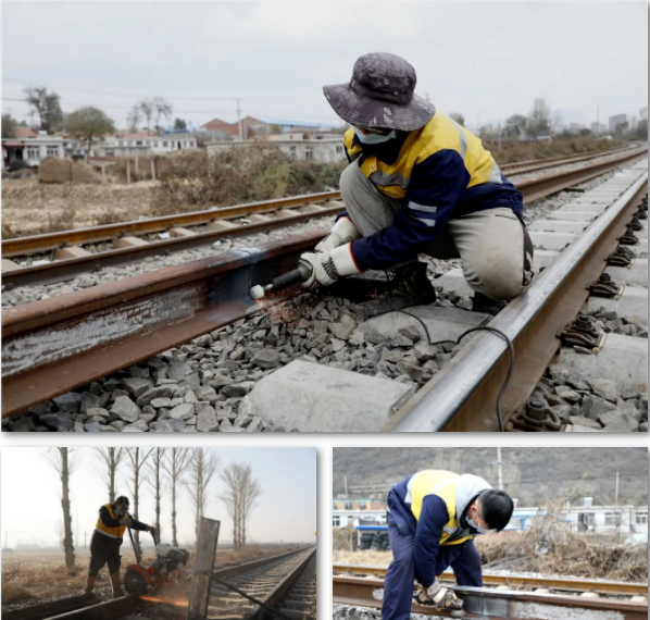

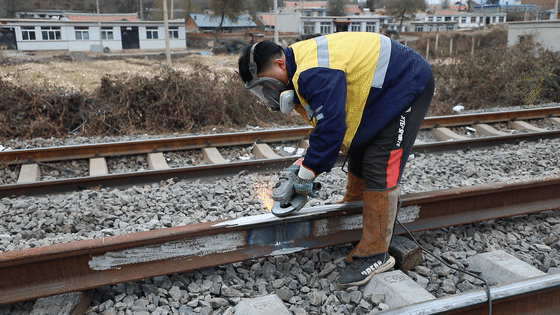

焊轨开始前,需要将待焊轨端面和焊机钳口夹持范围内(距轨端0~800mm)轨腰部位进行除锈作业,除锈打磨深度不超过0.2mm,除锈后的表面呈现金属光泽,还要进行轨端精对。

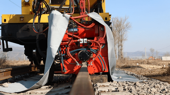

之后闪光焊机登场,先将焊轨车缓速开到待焊接头处,焊轨车中梁对准待焊接头,通过电脑控制施以焊接电流,利用电流流经钢轨接触面及邻近区域产生的电阻热效应,将接头加热到熔化或塑性状态,实现与前端钢轨的焊接。
