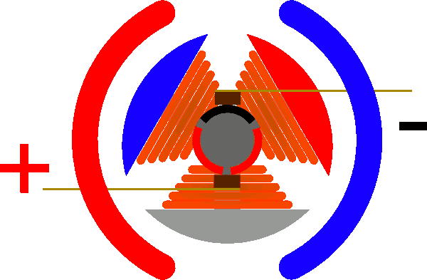

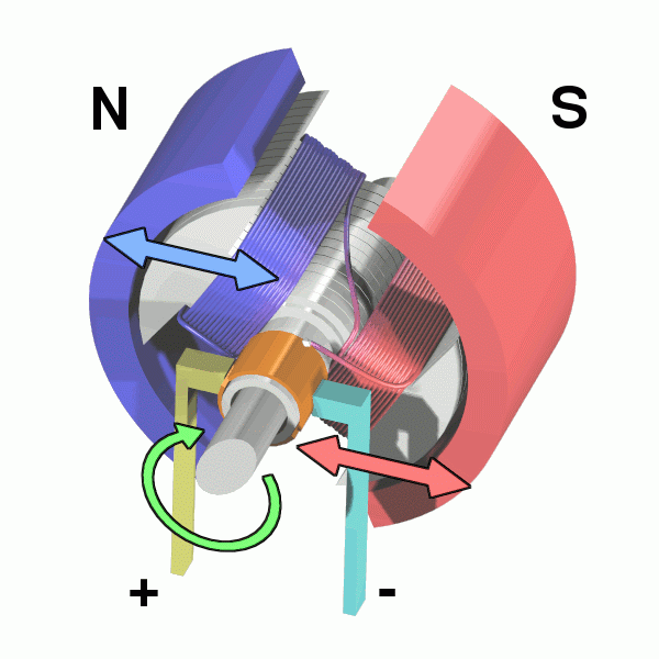

直流电动机
【6/10更新】史上最清晰的电机原理大全的图5

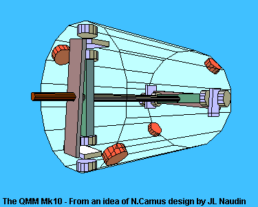

量子磁电机
【6/10更新】史上最清晰的电机原理大全的图6

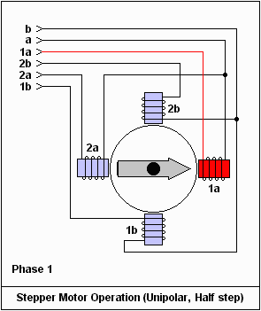

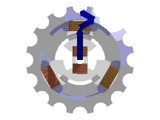

步进电机的工作原理
【6/10更新】史上最清晰的电机原理大全的图8

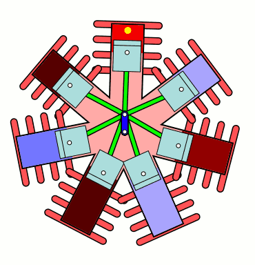

平衡电机
【6/10更新】史上最清晰的电机原理大全的图9

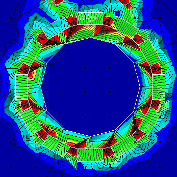

三相定子
【6/10更新】史上最清晰的电机原理大全的图11

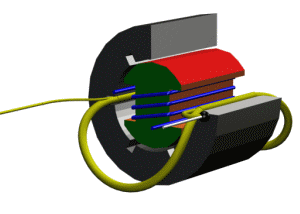

电机剖视
【6/10更新】史上最清晰的电机原理大全的图13
