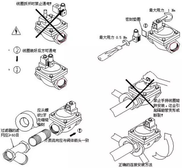

4、在电磁阀与管道安装连接之前,先用≥0.3MPa的空气或水对管道进行冲洗,确保把管道中的杂质(如焊渣、密封残物、污垢等)清除后再连接电磁阀。
5、电磁阀不宜安装在管道的低凹处,若是安装在容器排放管道段时,管道出口应尽量不要从容器底部引出,以免容器底部沉积杂质冲出后进入电磁阀引起故障,所以管道出口应从容器底部稍上位置引出。
6、电磁阀一般只能单向使用,不可装反,通常在阀体上有“→”标志表示介质流向,或以英文字母“IN”表示入口、“OUT”表示出口,请务必按此指示方向安装,否则当流体到达电磁阀处时会产生自动开启或泄漏现象。
7、接管时注意,密封材料不可使用过量,如螺纹连接时,接管外螺纹长度不可超过电磁阀内螺纹的有效长度,并在外螺纹前端半螺距处用锉刀倒棱,自螺纹2牙处开始缠绕密封带,否则过量的密封带或粘结剂残渣进入电磁阀的内腔会引起故障。
8、电磁阀对流体的要求:应确保流体无杂质、不结晶、不凝固、不结垢、不结膏、粘度<22CST,否则会引起故障,同时应在电磁阀的前端管道上安装过滤器,且过滤器的滤网目数应≥60目,以避免杂质进入电磁阀。
9、注意您所订购产品的防护等级,普通型不可在易燃易爆危险场合使用,IP54级不宜安装在露天、严重漏水、溅水的地方。
10、电磁阀应安装于水平管道(如图1所示) 线圈应竖直向上,不得垂直安装(如图2所示)否则会引起泄漏和影响寿命。

15、对于配有标准接线盒的电磁阀,应将塑料接线盒拆下打开将出厂时测试电源线去掉后将用户电源线连接到端子上固定,而对于导线或引线式的电磁阀则不能去除,直接将导线与用户电源线连接。

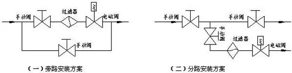

17、为便于正常维护或预防电磁阀发生故障时维修更换,并保证系统正常运行,建议采取以下其中之一备用管路方案:
电磁阀安装维护基本操作示意图的图3
