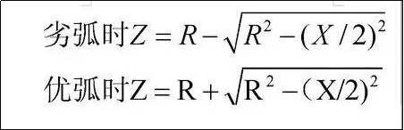

六、球冠的高度计算公式:
1、当截面为劣弧时。球冠高度= R-【R2-(X/2)2)】的方差的平方根
数控车床常用计算公式的图4
2、当截面为优弧时。球冠高度=R+【R2-(X/2)2)】的方差的平方根

例如:Φ 35外径前端车制一个R50的圆弧面
           弓高=R50-【R50乘方-(35/2)乘方】的方差的平方根=3.162

例如:Φ 40棒料车制尾柄为 Φ 18 的 R20的球体
          弓高=R20+【R20乘方-(18/2)乘方】的方差的平方根=37.86

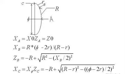

九、大圆弧R与小圆弧 r  的接合:
1、起始端 X=0  Z=0
2、切点X   Z见上图
3、收点X  =Φ  Z=见上图
例如直径100棒料车R80大球端,r10卷边
S500M3T0101G99
G0 X102 Z2
G71 U2.5 R1 F0,25
G71 P10 Q50 U0.8 W0.2
N10 G0 X0
N20 G1 Z0
N30 G3 X91.428 Z-14.347 R80
N40 G3 X100 Z-22.554 R10
N50 G1 Z-23
G70 P10 Q50 S800 F0.12
G0 X150 Z50
M5
M30
