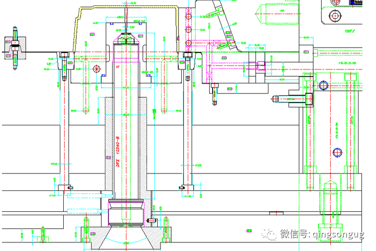

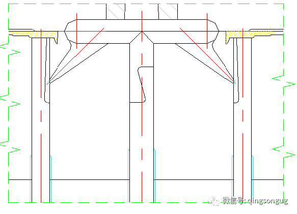

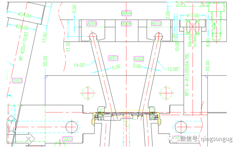

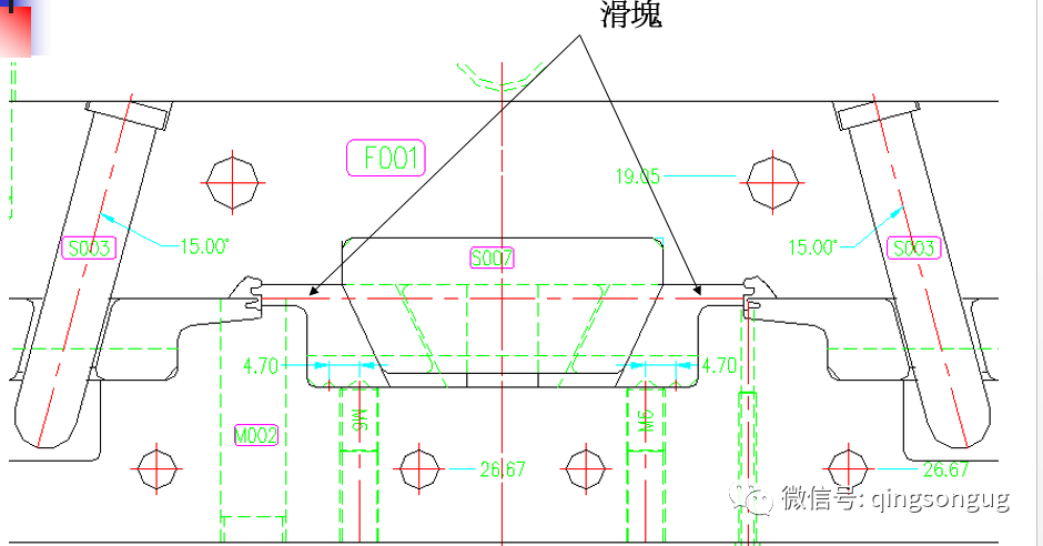

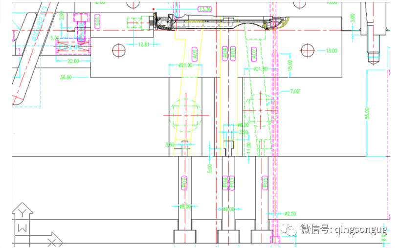

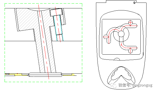

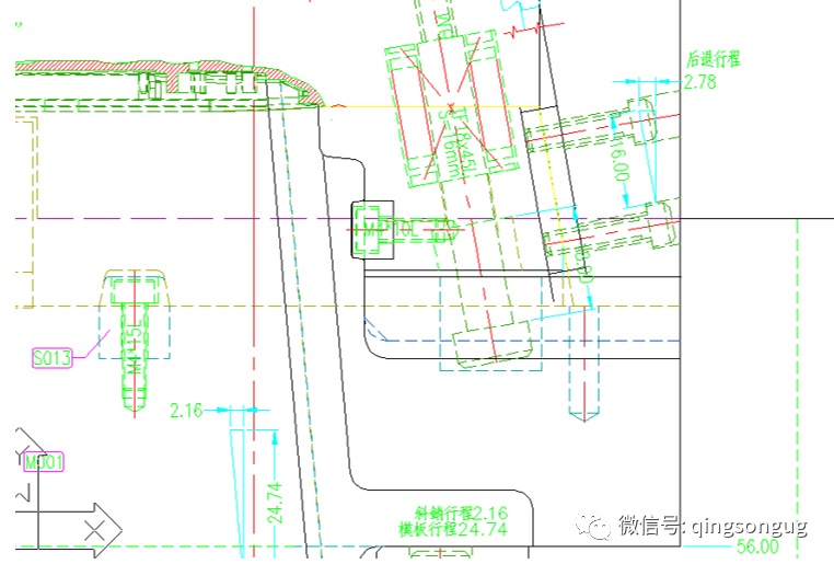

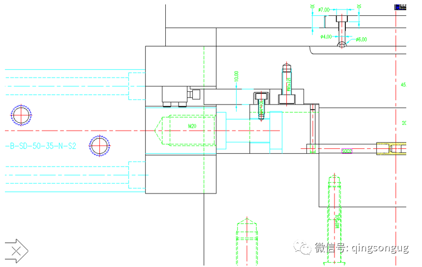

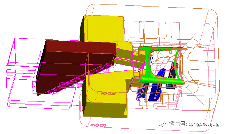

斜滑块
UG模具设计38种模具结构用心收藏版防止以后遇到的图1
UG模具设计38种模具结构用心收藏版防止以后遇到的图2

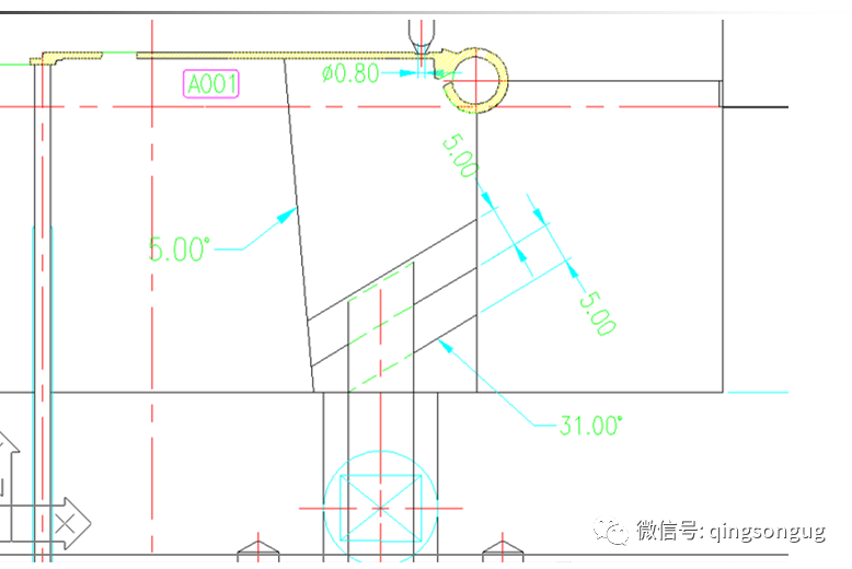

倒钩有斜度﹐防止脱模时拉伤成品﹐脱模时要沿着斜度脱模﹐因此滑块底部的斜度应与倒钩中心线斜度一致。

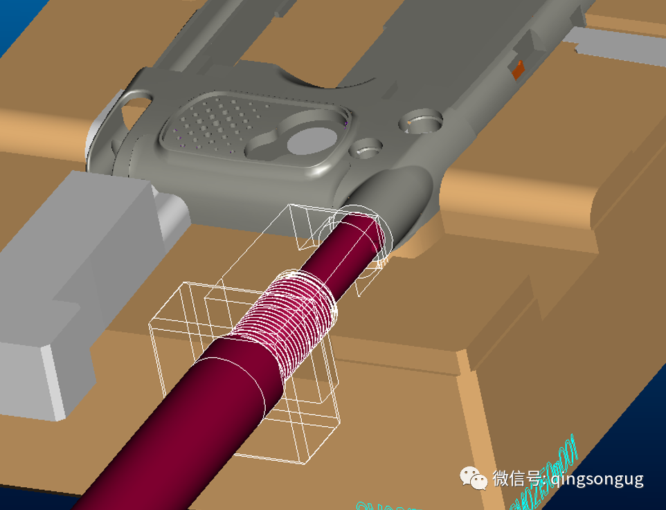

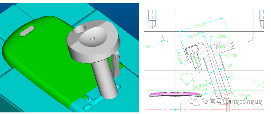

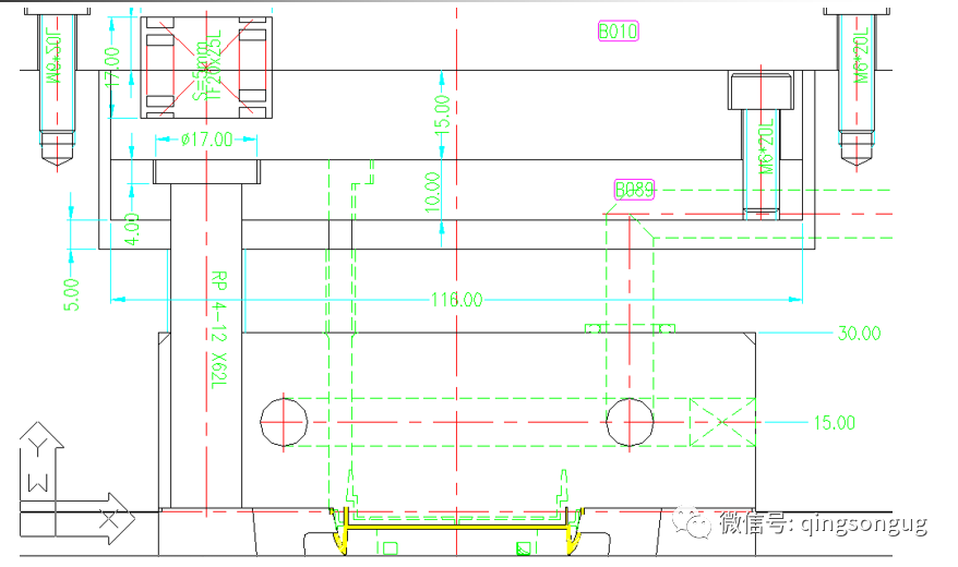

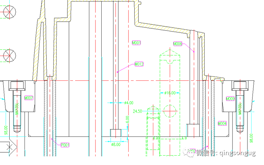

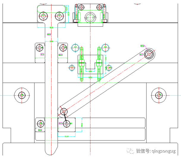

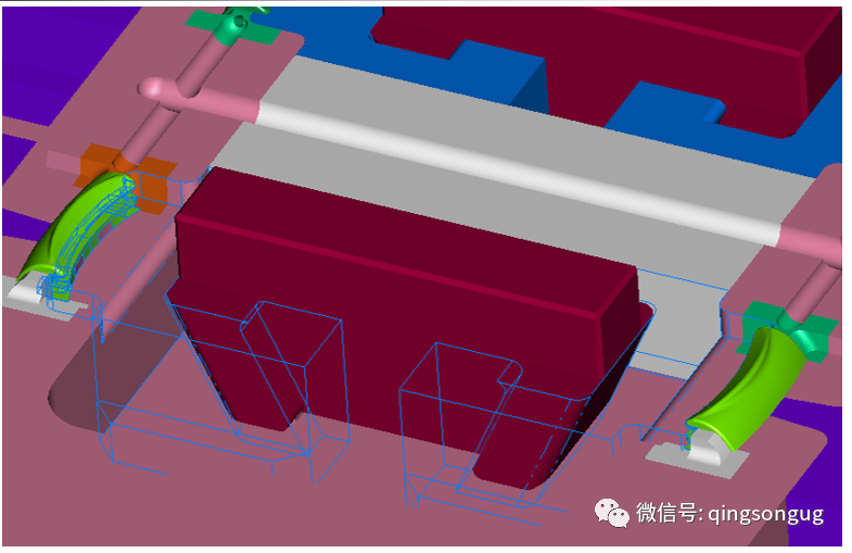

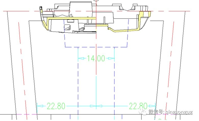

拨块滑块机构
UG模具设计38种模具结构用心收藏版防止以后遇到的图3

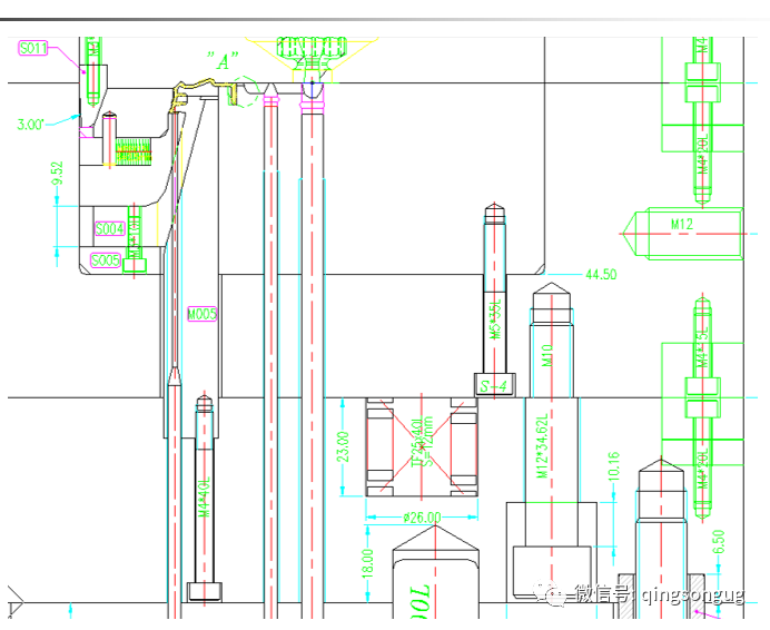

采用滑块机构实现内抽芯形式。
UG模具设计38种模具结构用心收藏版防止以后遇到的图4

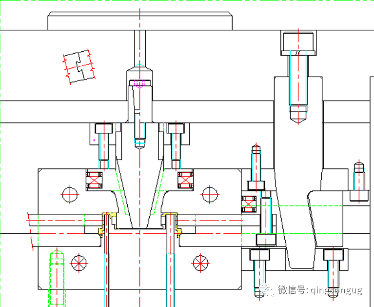

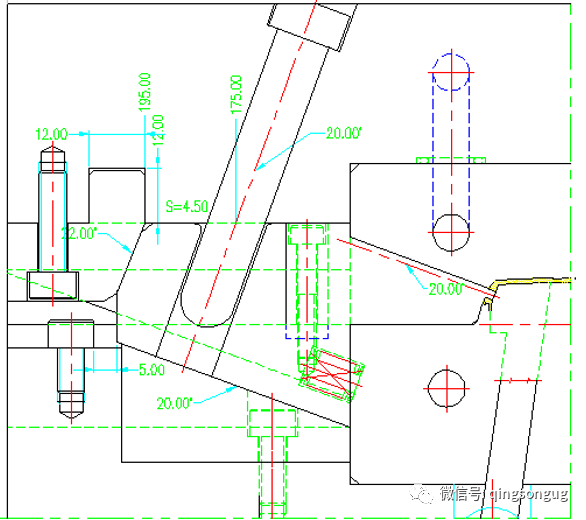

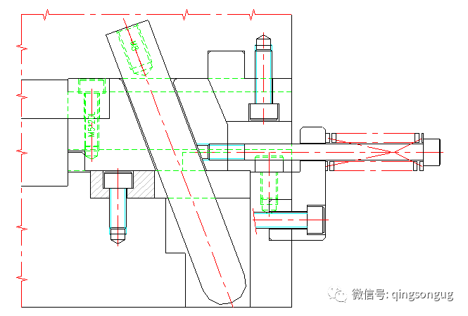

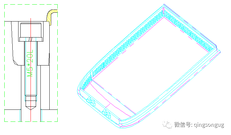

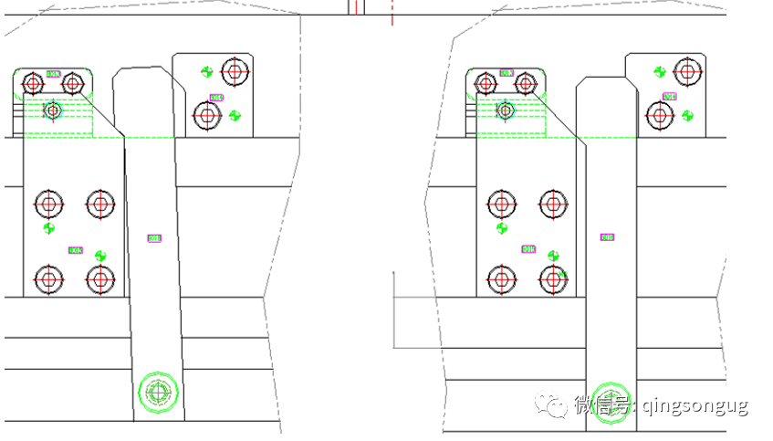

拨块滑块
UG模具设计38种模具结构用心收藏版防止以后遇到的图5
UG模具设计38种模具结构用心收藏版防止以后遇到的图6
此机构为母模滑块﹐稳定性较好。

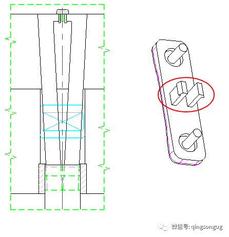

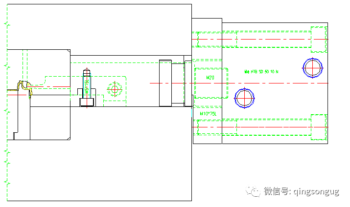

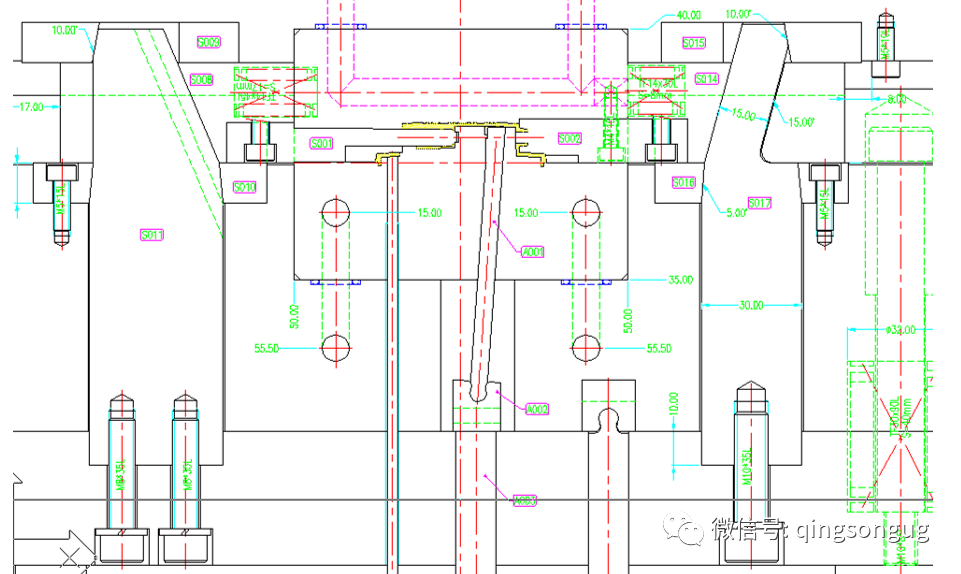

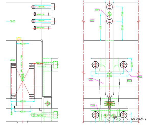

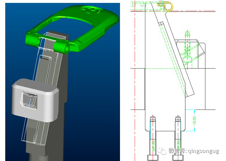

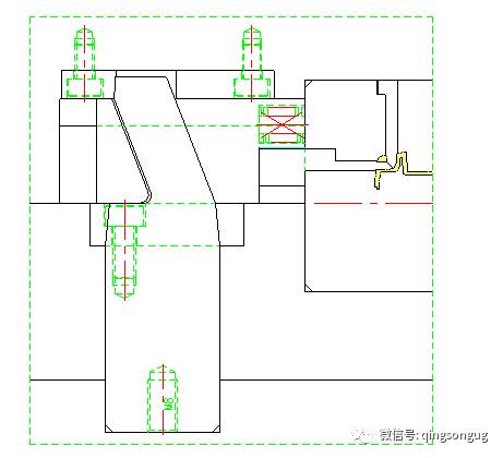

拨块滑块
UG模具设计38种模具结构用心收藏版防止以后遇到的图7
此机构为母模滑块﹐稳定性较好。

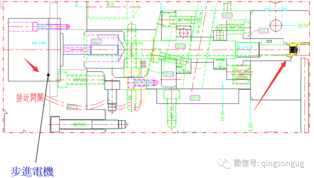

自动脱螺纹机构
UG模具设计38种模具结构用心收藏版防止以后遇到的图8
自动脱螺纹机构
UG模具设计38种模具结构用心收藏版防止以后遇到的图9

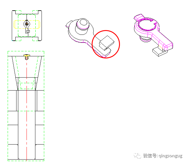

插块结构
UG模具设计38种模具结构用心收藏版防止以后遇到的图11
插块结构
UG模具设计38种模具结构用心收藏版防止以后遇到的图12
此成品的两个内孔也可以跑母模斜销﹐但用此结构可使开合模更顺畅﹐简化模具结构。

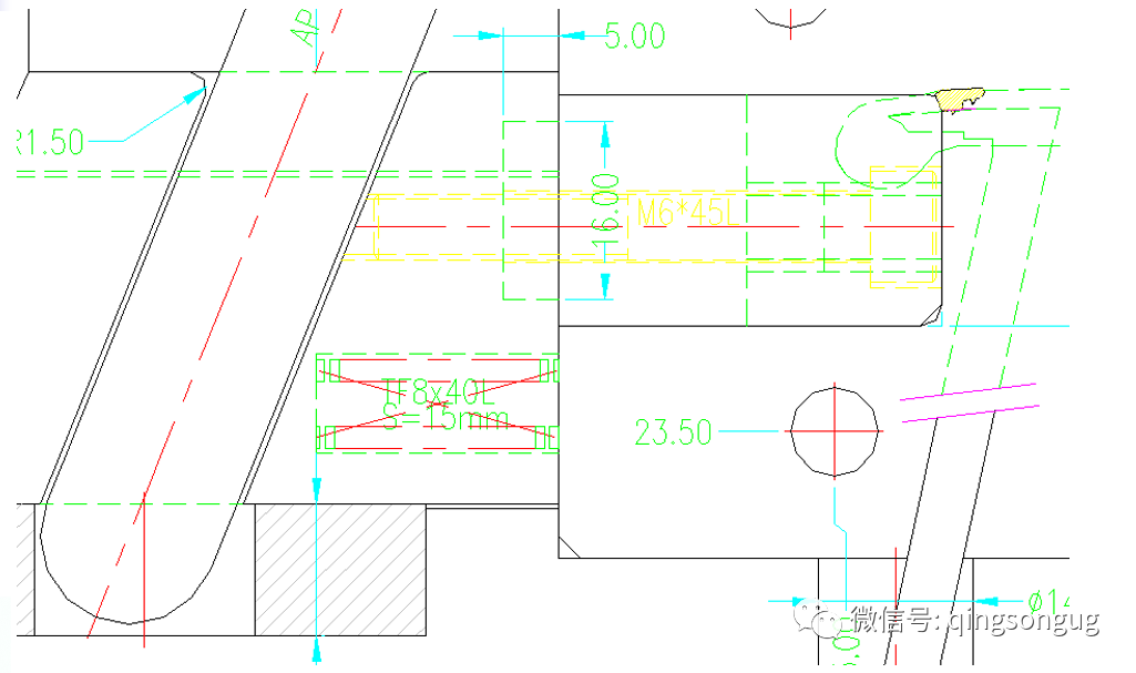

双节式斜销
UG模具设计38种模具结构用心收藏版防止以后遇到的图15

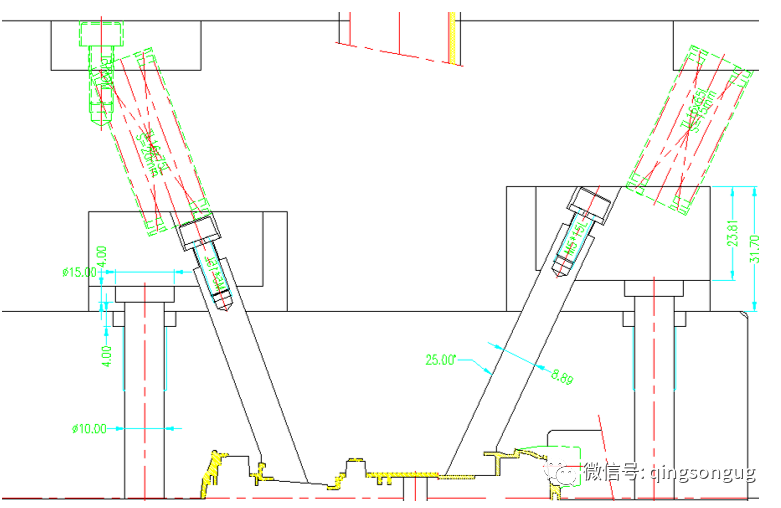

母模斜销
UG模具设计38种模具结构用心收藏版防止以后遇到的图17

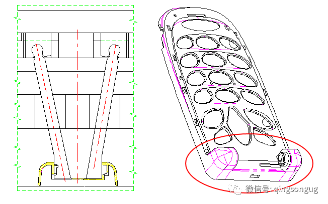

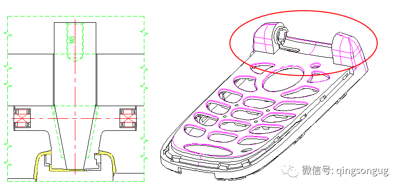

为成型红色圈所示的部分﹐采用左图所示机构。
