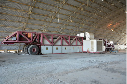

2016年夏天开始,一个新的研究阶段开始了,那就是设计用于军事人员快速部署的便携式桥梁。正如Brogdon所说:“这是一个多层次的项目,比较特别的一点在于使用了我们的重型车辆模拟器(图1)来测试桥面。他们修建了一个测试路段,HVS让我们在六个月内模拟20年的交通流量对人行道和铺面的影响。”

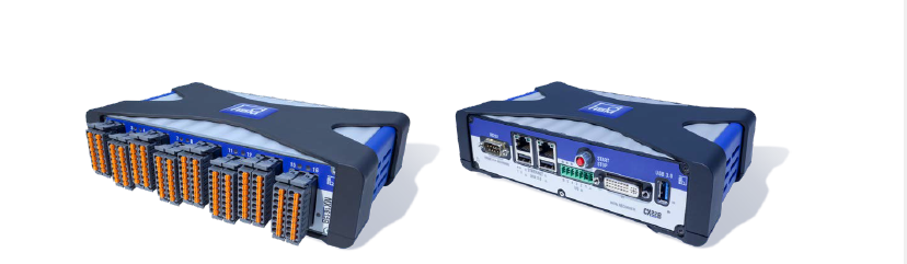

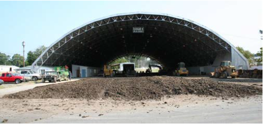

桥上的应变计直接连接到数据采集系统上。位于路面测试设施外的玻璃纤维外壳可防止数据采集硬件受到灰尘影响。Carr和Brogdon用两个HBM QuantumX MX1615B 16通道应变桥路放大器模块来配置他们的系统(图3)。Carr指出,“我们有一个老的传统硬件,是由HBM收购的公司制造的,所以当我开始寻求支持时,我最终选择了与当地的HBM销售工程师Kevin Elliott合作。Kevin的工作关系帮助我们找到了现在使用的型号。”Carr和Brogdon之所以选择QuantumX系统,主要是由于其耐用性、模块化结构、应用灵活性、能够承受高湿度,并且兼容多种传感器类型。
