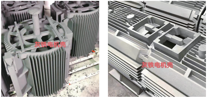

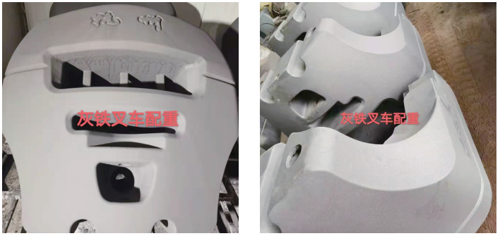

铸铁类水基涂料(不分内外层)
铸铁、铸钢、高锰钢涂料如何选择?一一细解的图3
适用于600KG以下、壁厚20mm以下的灰铁、球铁件,如电机壳、机床床身类铸件。
铸铁、铸钢、高锰钢涂料如何选择?一一细解的图4
适用于所有灰铁、球铁类铸件,脱壳性好、抛后光亮、性价比高,内外层可共用搅拌机,分开涂挂即可。

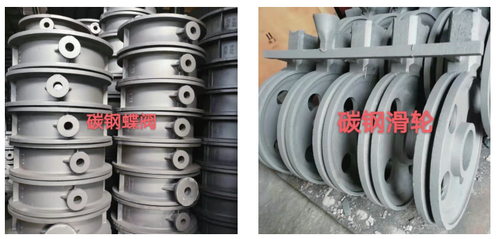

铸钢及低合金钢类水基涂料
铸铁、铸钢、高锰钢涂料如何选择?一一细解的图6
适用于普通碳钢(如ZG270-500、ZG310-570等)及低合金钢(ZG35CrMo、ZG40Cr等)类铸件。

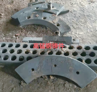

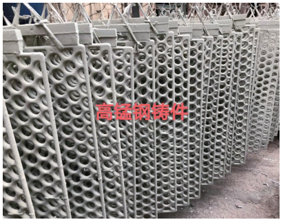

高锰钢类水基涂料A
铸铁、铸钢、高锰钢涂料如何选择?一一细解的图8
适用于15吨以下 薄壁普通高锰钢铸件(如锤头、衬板)等。
高锰钢类水基涂料B
铸铁、铸钢、高锰钢涂料如何选择?一一细解的图9
适用于1.5吨以上、厚大高锰钢铸件,耐火度高于A型(如鄂板、圆锥破轧臼壁等)。

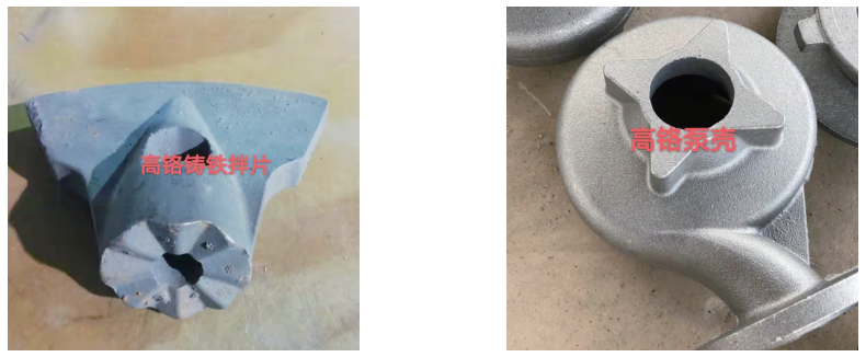

高铬铸铁、耐热钢及一般不锈钢类水基涂料
铸铁、铸钢、高锰钢涂料如何选择?一一细解的图11
适用于耐磨高铬铸铁(搅拌片、锤头、泥旋)、耐热钢(料盘、炉底板等)、外观要求一般的不锈钢类(3Cr13、4Cr13等)铸件。

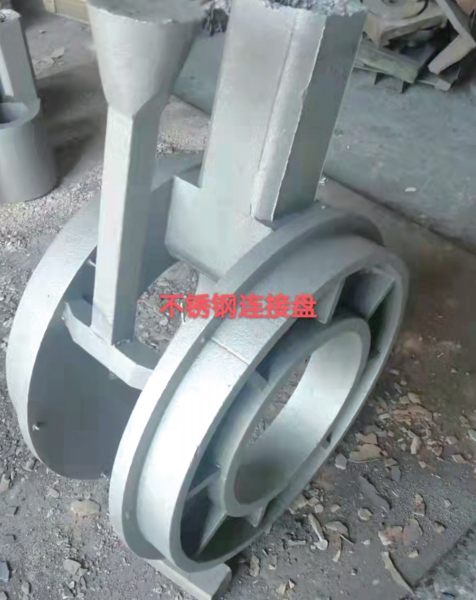

不锈钢类水基涂料
铸铁、铸钢、高锰钢涂料如何选择?一一细解的图13
适用于重量较大、材质外观要求较高的不锈钢类铸件(如SUS304、SUS316等)。

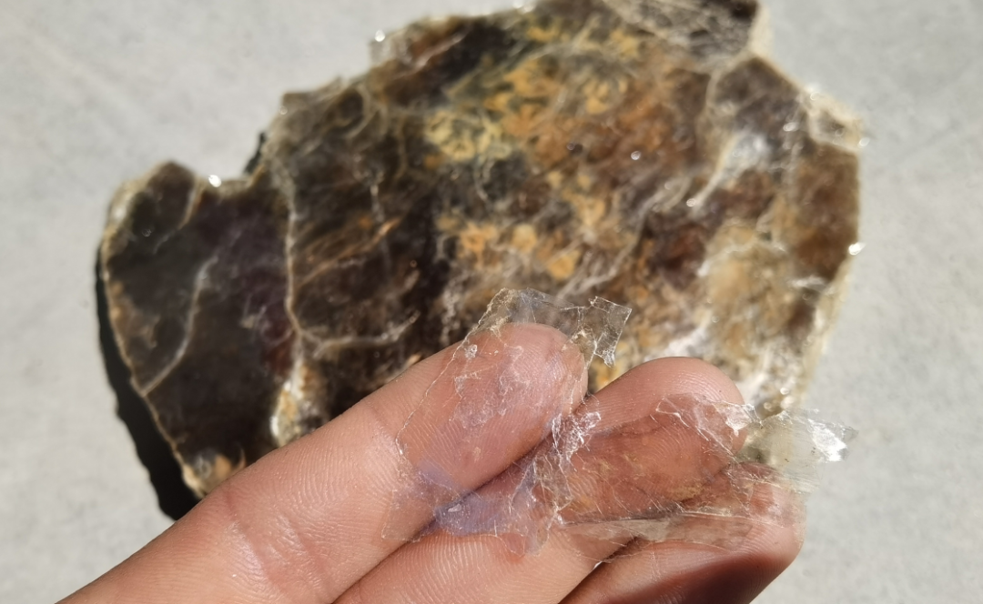

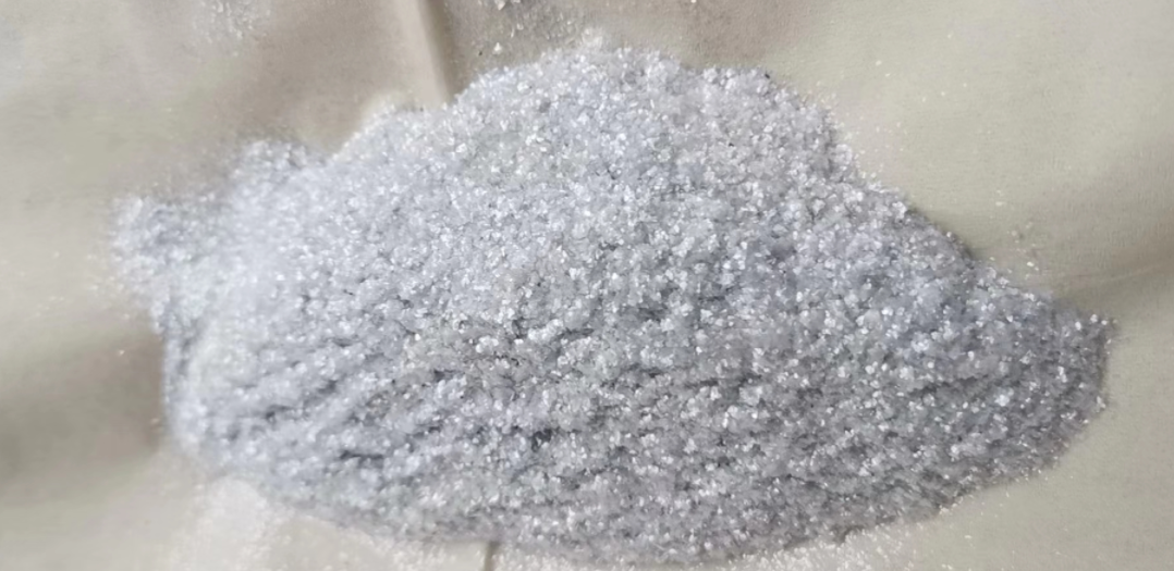

云母粉
铸铁、铸钢、高锰钢涂料如何选择?一一细解的图15
铸铁、铸钢、高锰钢涂料如何选择?一一细解的图16
铸铁、铸钢、高锰钢涂料如何选择?一一细解的图17
