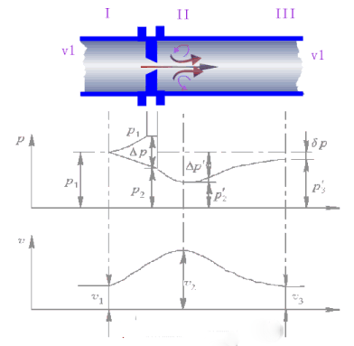

1. 孔板流量计
【6/14更新】动画演示14种流量计的工作原理,真涨见识!的图1
板流量计
工作原理:流体充满管道,流经管道内的 节流装置时,流束会出现局部收缩,从而使 流速增加静压力低,于是在节流件前后便产生了压力降,即压差,介质流动的流量越大,在节流件前后产生的压差就越大,所以 孔板流量计可以通过测量压差来衡量流体流量的大小。这种测量方法是以能量守衡定律和流动连续性定律为基准的。
工作特点:①节流装置结构简单、牢固,性能稳定可靠,使用期限长,价格低廉;②应用范围广,全部单相流皆可测量,部分混相流亦可应用;③标准型节流装置无须实流校准,即可投用;④ 一体型孔板安装更简单,无须引压管,可直接接差压变送器和压力变送器。

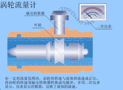

3. 涡轮流量计
【6/14更新】动画演示14种流量计的工作原理,真涨见识!的图3
涡轮流量计
工作原理:在一定的流量范围内, 涡轮的转速与流体的流速成正比。流体流动带动涡轮转动,涡轮的转速转换成电脉冲,用二次表显示出数据,反应流体流速。
工作特点:①抗杂质能力强;②抗电磁干扰和抗振能力强;③其结构与原理简单,便于维修;④几乎无压力损失,节省动力消耗。

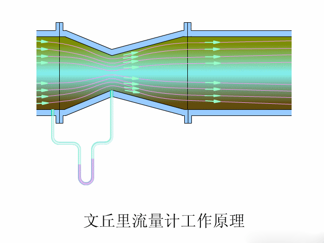

4. 文丘里流量计
【6/14更新】动画演示14种流量计的工作原理,真涨见识!的图4
工作原理:当流体流经文丘里流量计管道内的 节流件时, 流速在文丘里节流件初形成局部收缩,导致流速增加,静压差下降,文丘里流量计前后便产生了静压差, 流体流量越大,静压差就越大,根据压差来衡量流量。
工作特点:无磨蚀与积污的问题,同时可以有一定的整流的作用,测量精度和稳定性高。

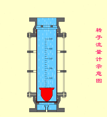

7. 转子流量计
【6/14更新】动画演示14种流量计的工作原理,真涨见识!的图7
转子流量计
工作原理:当测量流体的流量时,被测流体从锥形管下端流入,流体的流动冲击着转子,并对它产生一个作用力,当流量足够大时,产生的作用力将转子托起。同时,被测流体流经转子与锥形管壁间的环形断面,这时作用在转子上的力有三个:流体对转子的动压力、转子在流体中的浮力和转子自身的重力。流量计垂直安装时,转子重心与锥管管轴会相重合,作用在转子上的三个力都沿平行于管轴的方向。当这三个力达到平衡时,转子就平稳地浮在锥管内某一位置上。对于给定的转子流量计,转子大小和形状己经确定,因此它在流体中的浮力和自身重力都是已知是常量,唯有流体对浮子的动压力是随来流流速的大小而变化的。因此当 来流流速变大或变小时,转子将作向上或向下的移动,相应位置的流动截面积也发生变化,直到流速变成平衡时对应的速度,转子就在新的位置上稳定。对于一台给定的转子流量计, 转子在锥管中的位置与流体流经锥管的流量的大小成一一对应关系
工作特点:它具有结构简单、直观、压力损失小、维修方便等特点;转子流量计适用于测量通过管道直径。

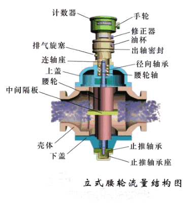

9. 腰轮流量计
【6/14更新】动画演示14种流量计的工作原理,真涨见识!的图9
腰轮流量计
工作原理:当有流体通过流量计时,在流量计进出口流体差压的作用下.两腰轮将按正方向旋转。计量室内液体不断流进流出, 只需要知道计量室体积和腰轮转动次数就可以计算出流体流量
工作特点: 适合各种清洁液体的流量测量,尤其适用于油品计量,也可制成测量气体的流量计。它的计最准确度高,可达0.1-0.5级,压力损失小,量程范围大。

13. 喷嘴流量计
【6/14更新】动画演示14种流量计的工作原理,真涨见识!的图13
喷嘴流量计
工作原理: 喷嘴的测量原理是依据流体力学的节流原理,充满管道的流体,当它们流经管道内的喷嘴时,流速将在喷嘴形成局部收缩,从而使流速加快,静压力降低,于是在喷嘴前后便产生了压力降或叫压差,介质流动的流量愈大,在喷嘴前后产生的压差也就愈大,所以可通过测量压差来测量流体流量的大小。
工作特点:①结构简单,安装方便;② 喷嘴比孔板的压力损失小,要求直管段长度也短;③无需实流校验,性能稳定;④可耐高温高压、耐冲击;⑤耐腐蚀性能比孔板好,寿命长;⑥精度高、重复性好、流出系数稳定;⑦圆弧形结构设计可测量各种液体、气体、蒸汽以及各种脏污介质;⑧ 整体锻造加工技术,造价较高。

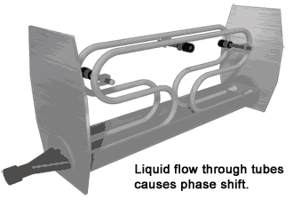

14. 科里奥利质量流量计
【6/14更新】动画演示14种流量计的工作原理,真涨见识!的图14
科里奥利质量流量计
工作原理:当一个位于旋转系内的质点作朝向或者离开旋转中心的运动时,将产生一惯性力, 通过直接或者间接地测量出在旋转管道中流动的流体作用于管道上的科里奥利力,就可以测得流体通过管道的质量流量
工作特点:科里奥利质量流量计直接测量质量流量,有很高的测量精确度。可测量流体范围广泛,包括高粘度液的各种液体、含有固形物的浆液、含有微量气体的液体、有足够密度的中高压气体。测量管的振动幅度小,可视作非活动件,测量管路内无阻碍件和活动件。对外界振动干扰较为敏感,为防止管道振动影响,大部分型号科里奥利质量流量计的流量传感器安装固定要求较高等。
