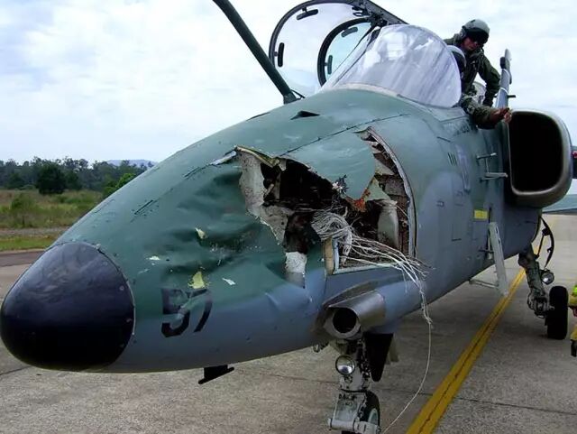

一架中国歼15战斗机在空中意外撞鸟!左侧发动机起火,一只小鸟为什么会撞这么严重呢?

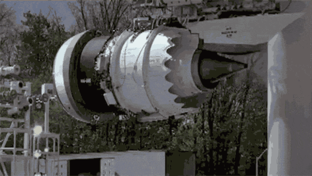

2009年,一架美国航班有鸟撞迫降在哈德逊河上,为了确保航空发动机的安全。以后航空发动机生产商,安排了“小鸡炮”射击运转中的航空发动机,验证发动机的耐鸟撞性能。
【6/15更新】鸟经常撞飞机发动机, 发动机进气口加个网可以吗?的图3
生无可恋
测试中,把正规渠道收集的鸟类的尸体通过小鸡炮(压缩空 气 炮),一只只的射进引擎。

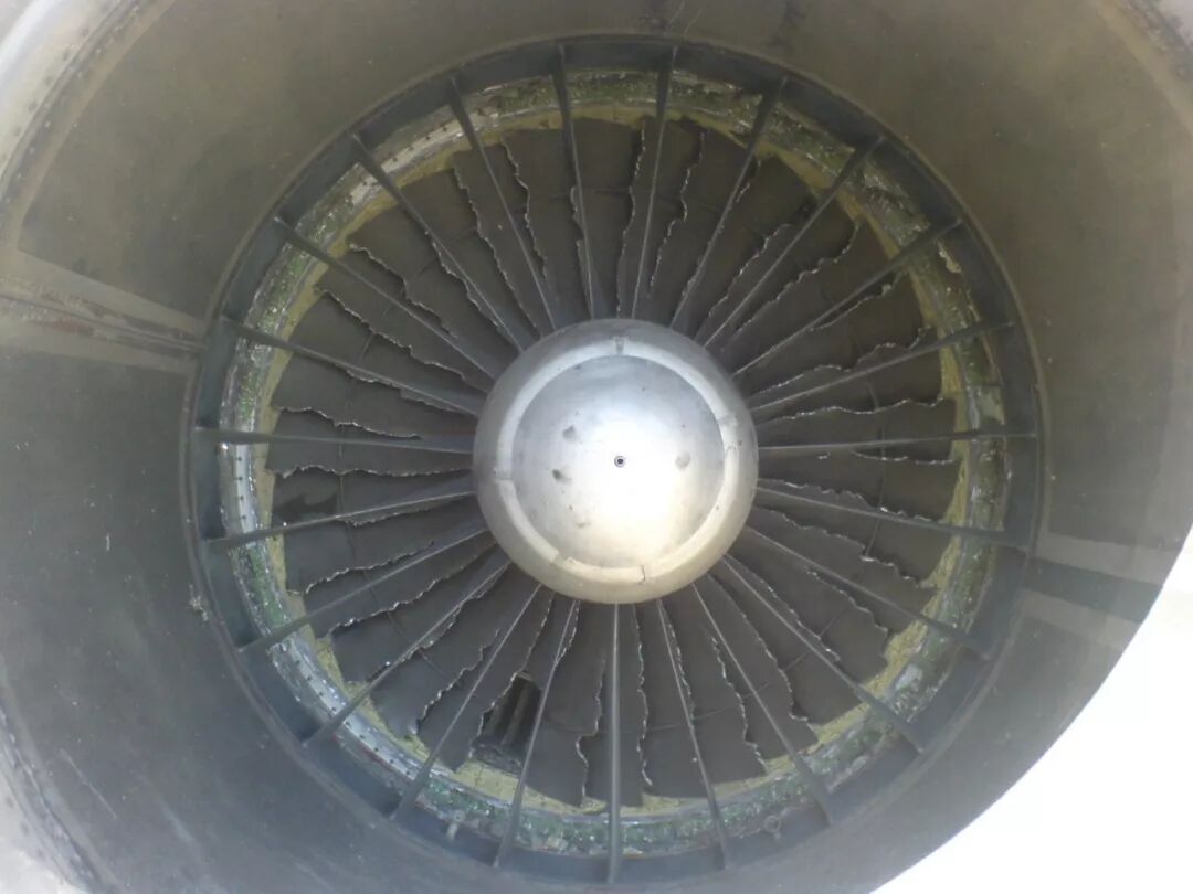

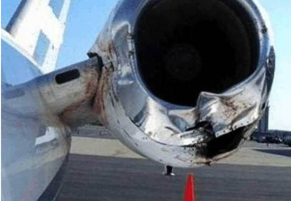

被鸟撞击后的惨状

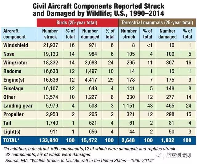

据联邦航空局的统计显示,在1990年2015年之间,共有16636起鸟类撞击飞机引擎的报告,其中,4417起或者说27%的事件中引擎遭受了实际损伤。
【6/15更新】鸟经常撞飞机发动机, 发动机进气口加个网可以吗?的图6
美国飞机遭遇鸟击报告(1990-2014)
挡风玻璃被击中两万多次,发动机1.6万次

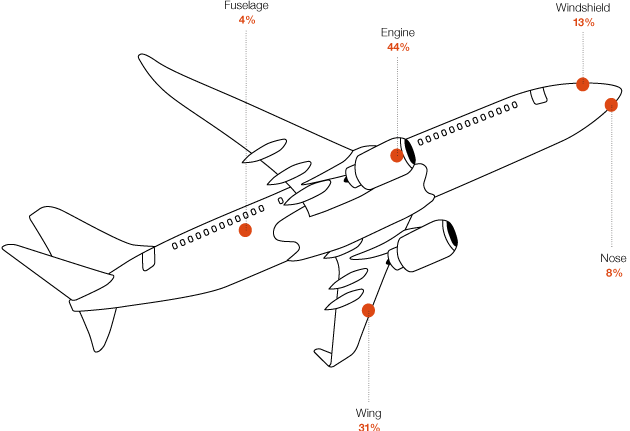

▲客机各个部位遭受飞鸟撞击的概率

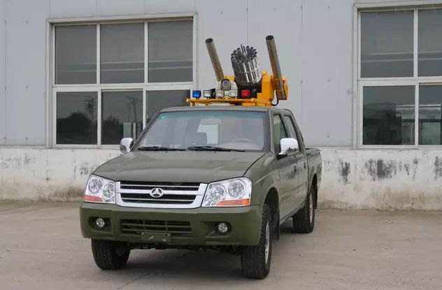

之外机场配备多功能的驱鸟车,车上“背负”着两个炮筒,一长一短。长管炮叫“煤气炮”,它可以发出巨大声响来“警告”周边鸟类;短管炮叫“子 弹炮”,它里面需要填充弹药,专门用来对付攻击性强的大型鸟类。另外,驱鸟车上还有一种特殊的“声音炮”,车上安装着驱鸟信号发生器,操作人员根据不同的鸟可选择其惧怕的声音。无论什么“炮”,其实都是“空响炮”,对鸟类只有震慑力而没有杀伤力,符合生态的要求。
【6/15更新】鸟经常撞飞机发动机, 发动机进气口加个网可以吗?的图8

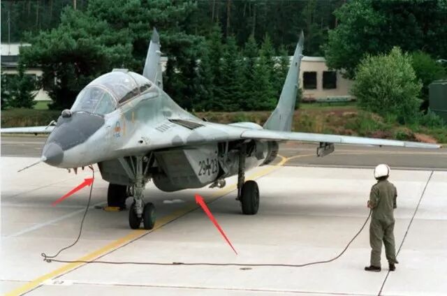

 为了应对飞鸟的“攻击”,他们选择在飞机发动机的进气口用铁丝安装了一个防护罩。但是我们现在看到的苏-27和米格-29好像并没有类似的防护罩,那到底是为什么不用呢?
【6/15更新】鸟经常撞飞机发动机, 发动机进气口加个网可以吗?的图12
米格-29为防鸟撞,在进气口使用了格栅式防护罩。
但防护罩毕竟影响进气量,虽然米格-29背部还有两个辅助进气门,但仍然不够用。这就相当于人在跑步的时候,本来需要大口大口呼吸新鲜空气,却不得不罩上一个“防霾口罩”一样,非常影响呼吸,非常不方便。长期使用,甚至会严重损害发动机性能。

在鸟撞击中严重受损的发动机叶片
也就是说如果加个网,会严重影响进气效率,进而降低发动机推力。涡扇发动机对空气流量需求很大,比如AL-31FN涡扇发动机,空气流量是118kg/s。也就是说每秒要吸入90-100立方米的空气!

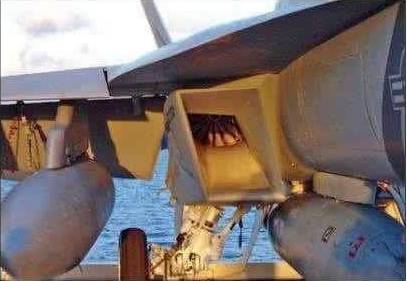

在如此高速巨量的气流中,护栅(网是承受不住鸟撞的,格栅才行)导致的阻力和进气损失就相当可观了。对于追求推重比的战机而言,损失推力意味着失败死亡。
【6/15更新】鸟经常撞飞机发动机, 发动机进气口加个网可以吗?的图15
上面提到的米格-29系列进气道加装了格栅,为了弥补进气损失,又在机身上设置辅助进气门,才能有足够推力起飞,但辅助进气门在格斗机动中是无效的。
