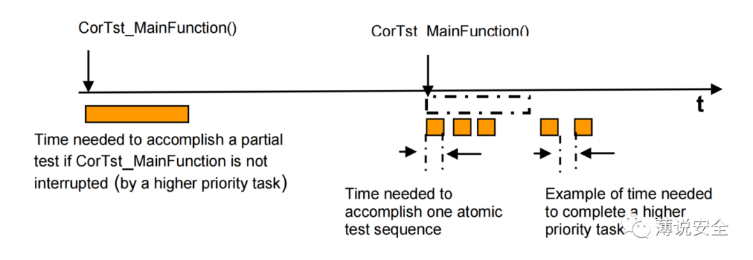

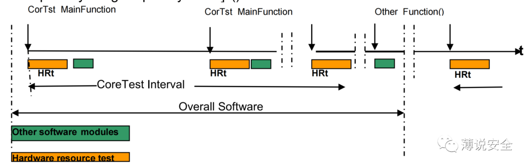

Core Test任务的周期调度
AUTOSAR中的硬件诊断技术的图2
Core Test任务拆分的子任务需要高优先级,禁止其它中断

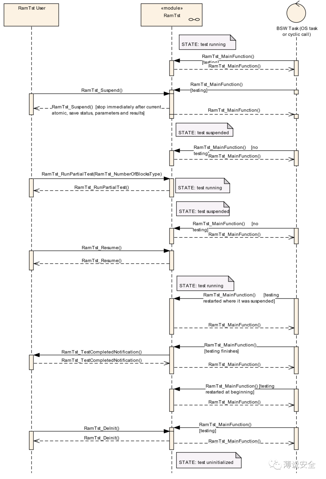

与RAM Test有关的调用逻辑有:
完整的调用过程:初始化、前台运行完整测试请求、错误报告和循环调用后台测试
AUTOSAR中的硬件诊断技术的图9
后台调用过程,增加了挂起和恢复交互
AUTOSAR中的硬件诊断技术的图10
