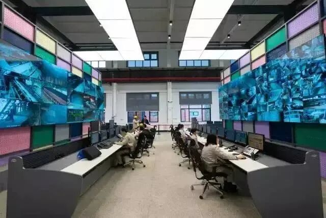

在可编程逻辑控制器(PLC)和分散式控制系统(DCS)之间如何抉择,要具体情况具体分析,因为应用场合不同,对控制系统的要求也各不相同。
DCS和PLC最大的区别在哪里?你知道吗?!的图1
控制系统平台,对自动化系统满足优化生产、维持可用性和获取数据等需求的方式,会有一定的影响。在选择控制系统方面缺乏远见,也可能会影响未来的扩展、流程优化、用户满意度和公司利润。除了一些基本准则之外(比如如何控制过程),设计团队还必须考虑安装、可扩展性、维护、保养等方面的各种因素。
目前,虽然对小设备来讲,PLC系统可能是最划算的,但DCS系统则提供了更具经济性的可扩展能力,更可能获得较高的初始投资回报。

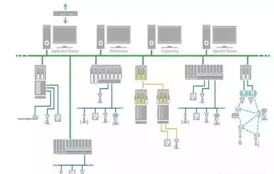

PLC是一种工业计算机,用于控制生产制造过程,如机器人、高速包装、装瓶和运动控制等。在过去20年里,PLC增添了更多的功能,为小型工厂和装置创造了更多的效益。
PLC通常是单机系统运行,但也可以与其它系统集成,经由通信来实现彼此之间的连接。由于每个PLC都有自己的数据库,因此集成需要控制器之间某种程度的映射。这使PLC特别适用于那些对扩展没有太大需求的小型应用程序。
DCS系统则将控制器分散在自动化系统中,并提供通用的接口、先进的控制、系统级数据库以及易于共享的信息。传统上,DCS主要应用于过程工艺和比较大的工厂,在整个工厂的生命周期中,大型系统应用程序更容易维护。

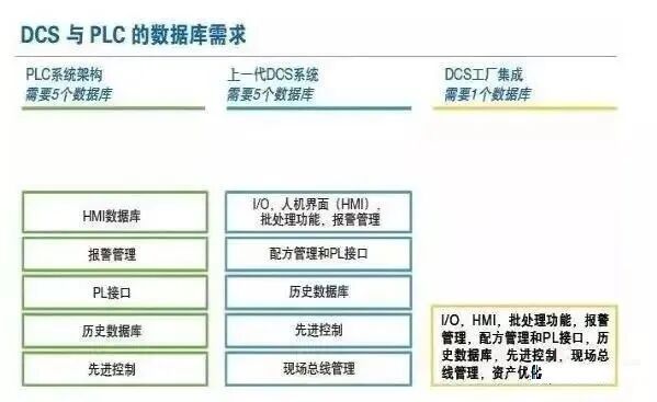

升级计划:规模较小的工业过程可以适用PLC系统,但如果该过程需要扩展或升级,则需要增加更多的PLC硬件和数据库,并且需要进行单独维护。这是一个耗时、费力的过程,而且容易出现错误。DCS系统更容易升级,比如可以从中央集线器对用户受信进行管理,因此就更易于保养和维护(参见图1)。
DCS和PLC最大的区别在哪里?你知道吗?!的图3
图1:具有单一数据库的DCS系统结构,使用户可以从中央控制站维护和操作系统
集成需求:对于单机装置,PLC系统是理想选择。当工厂配置多个PLC系统时,就会产生相互连接的要求。这一般很难实现,因为通常需要利用通信协议对数据进行映射。集成当然没有问题,但当有变更需求时,那用户的麻烦就来了:一旦某个PLC系统做了变更,就可能会导致两个PLC不能正常通讯,这是因为数据映射受到影响的缘故。对DCS系统而言,则根本不需要映射,配置变更只是一个简单的过程;控制器是系统自带的。

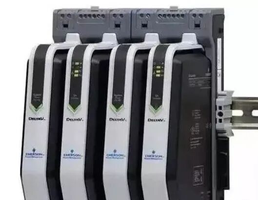

高可用性:对可用性要求较高的过程,DCS系统可以提供冗余配置(见图2)。效率和便于实现冗余,对将费用维持在预算内十分关键。
DCS和PLC最大的区别在哪里?你知道吗?!的图4
图2:对可用性要求较高的工艺过程,冗余对长期运行至关重要

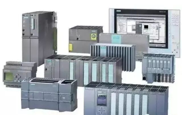

功能需求:某些行业和设施需要历史数据库、流线型的报警管理、以及配置通用用户接口的中央控制室。有些则需要制造执行系统(MES)的集成、先进的控制和资产管理。DCS系统内置这些应用(见图3),使其很容易被添加到自动化工程应用中,而无需增加独立的服务器,也不会增加集成成本。从这方面讲,DCS系统经济性更高,而且可以提高生产力,降低风险。
DCS和PLC最大的区别在哪里?你知道吗?!的图5
图3:每种系统平台都具有独特的数据库需求
